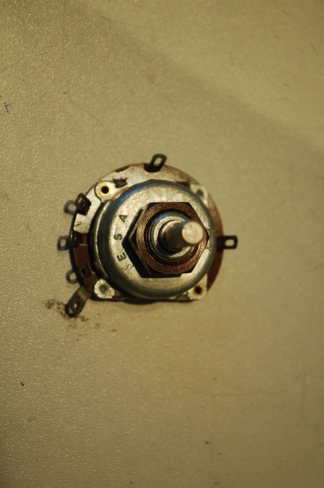

Het is een vraag die IK niet wilden stellen
ik weet dat het een probleem is met dat soort
Versterkers ..Maaar toch kan men met een
vervanger redelijk uit de Bus komen met aan passingen
en redelijk spelen met al die Contouren TK.
heb ook eens zo,n versterker gehad met dat uivel
voor Repp... maar met een vervanger nieuw preh dat is
weer goed

@Peter,
ja ,laatste bij BD gevonden,
11 jan 2022 18:27 #93554
Beantwoord door peter1952 in topic Nieuwe aanwinst
En die Preh heeft dezelfde waarden?

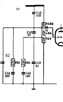

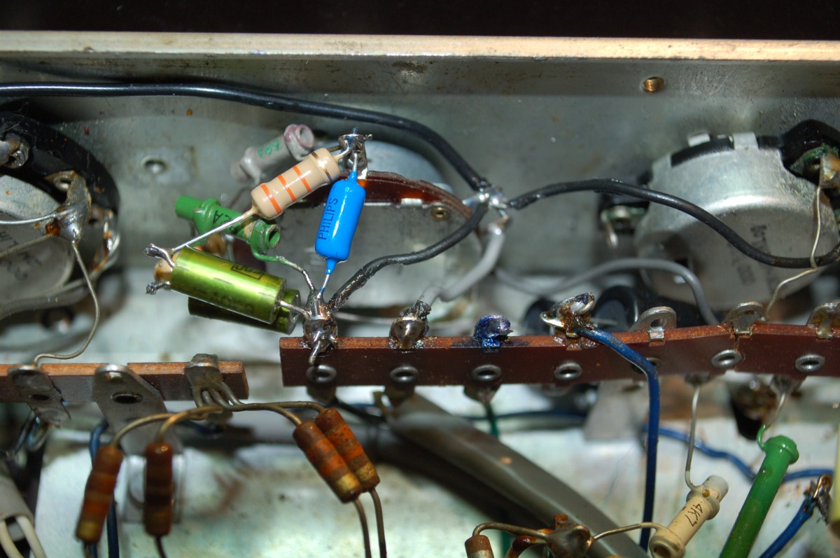

Unieke loudness schakeling van de AG9009
Eindelijk de potmeter met de 2 loudness tappen te pakken, ongebruikt en van Preh
De enkelvoudig pot uitgebouwd en mij toen verwonderd over de schakeling.
de schakeling volledig ingebouwd, en met wat een resultaat, een stevig maar strak laag fundament uit een AD3800A in op een open klankbord.
