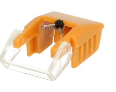

Na wat onderzoek, want elementen hebben ook miijn interresse het volgende:
GP 370 is een Moving Magnet element uit de Audio Technika stal.
inderdaad zoals de AT66 , dus zonder die 2 magneetjes op de naalddrager van de latere modellen. zie foto AT12.
GP380 is een 5 polige opsteekkop , keramisch met 10 mV afgifte.
GP390 heeft retma montage (2 boutjes) keramisch met 10 mV afgifte.
