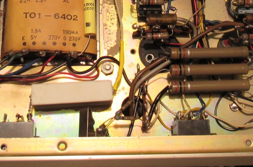

Voor de zekerheid wel een serie weerstand van 33 Ohm 17W in de netleiding opgenomen wat de netspanning naar 216 volt bracht waarbij de buizen keurig een gloeispanning rond de 6,25 volt kregen.
De trafo werd daardoor ook merkbaar minder warm.

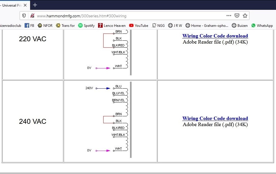

Wat betreft de Hammond trafo als je die al gekocht heb en besluit die te gaan toepassen zou ik me aan de Wiring Table 240V in de specificaties aangegeven houden.
Ik verwacht dat de secundaire spanningen dan prima zullen zijn.

Nu wil ik in mijn Bocama LA-224B buizenversterker een ruimere voedingstrafo bouwen. Dit wordt de HAMMOND 370HX. Nu heeft deze meerdere primaire wikkelingen. Gezien onze nieuwe netspanning van 230 Volt ben ik aan het twijfelen welke wikkelingen ik het beste in serie kan zetten. Er zijn een aantal mogelijkheden. Of 2x120 volt Of 120 +110 volt. Wat kan ik het beste doen?
