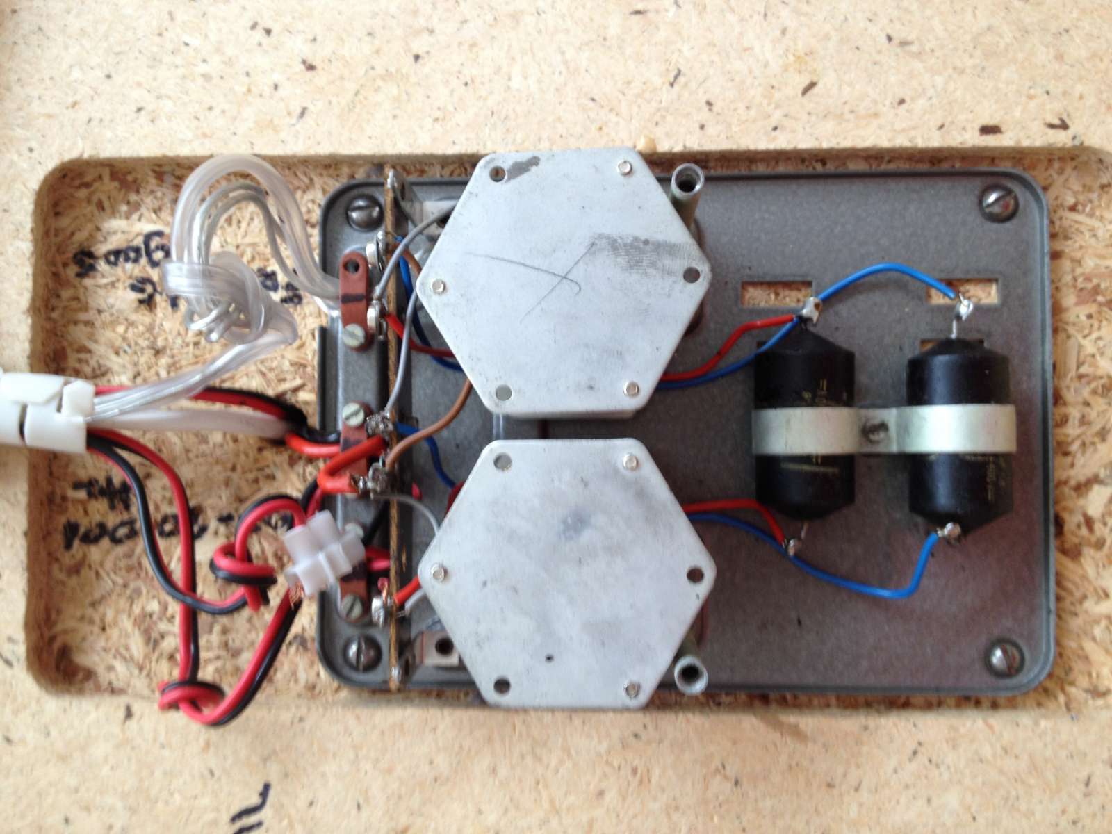

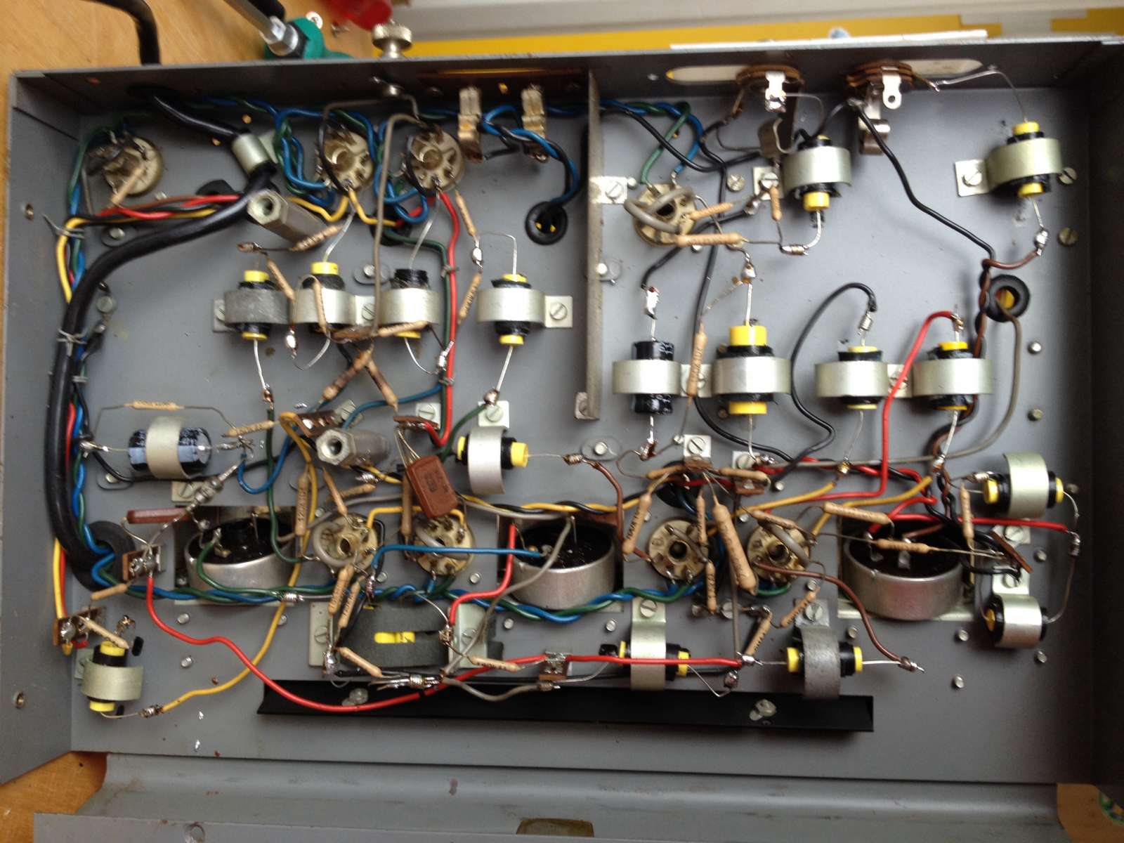

De set werd stereo gebruikt dmv 1 complete set ag9006 en ad5032, en een extra ag9006 alleen voor de hoge tonen van kanaal 2.
De bas werd dus verzorgd door kanaal 1. Hier een foto van het tweede zelfgebouwde filter.

Goed bezig! Ben wel benieuwd naar de schakeling met het extra scheidingsfilter, hoe dat allemaal geschakeld is.

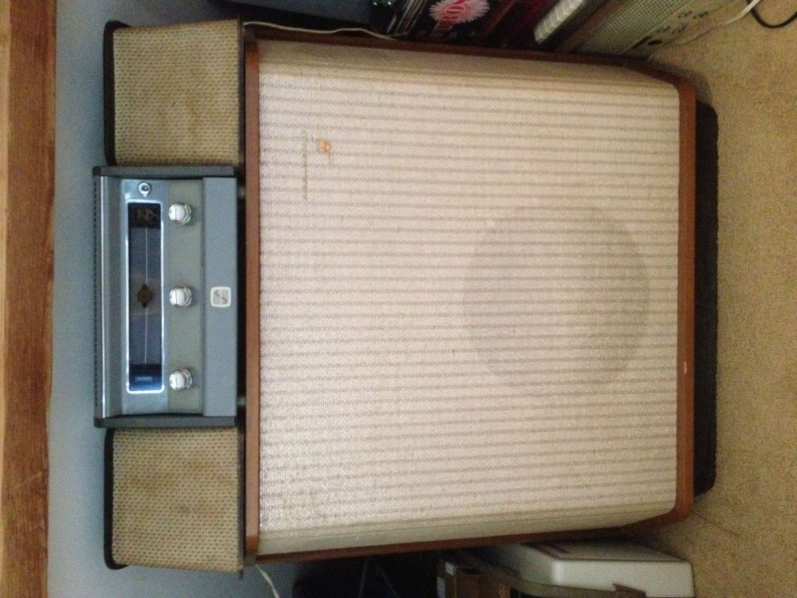

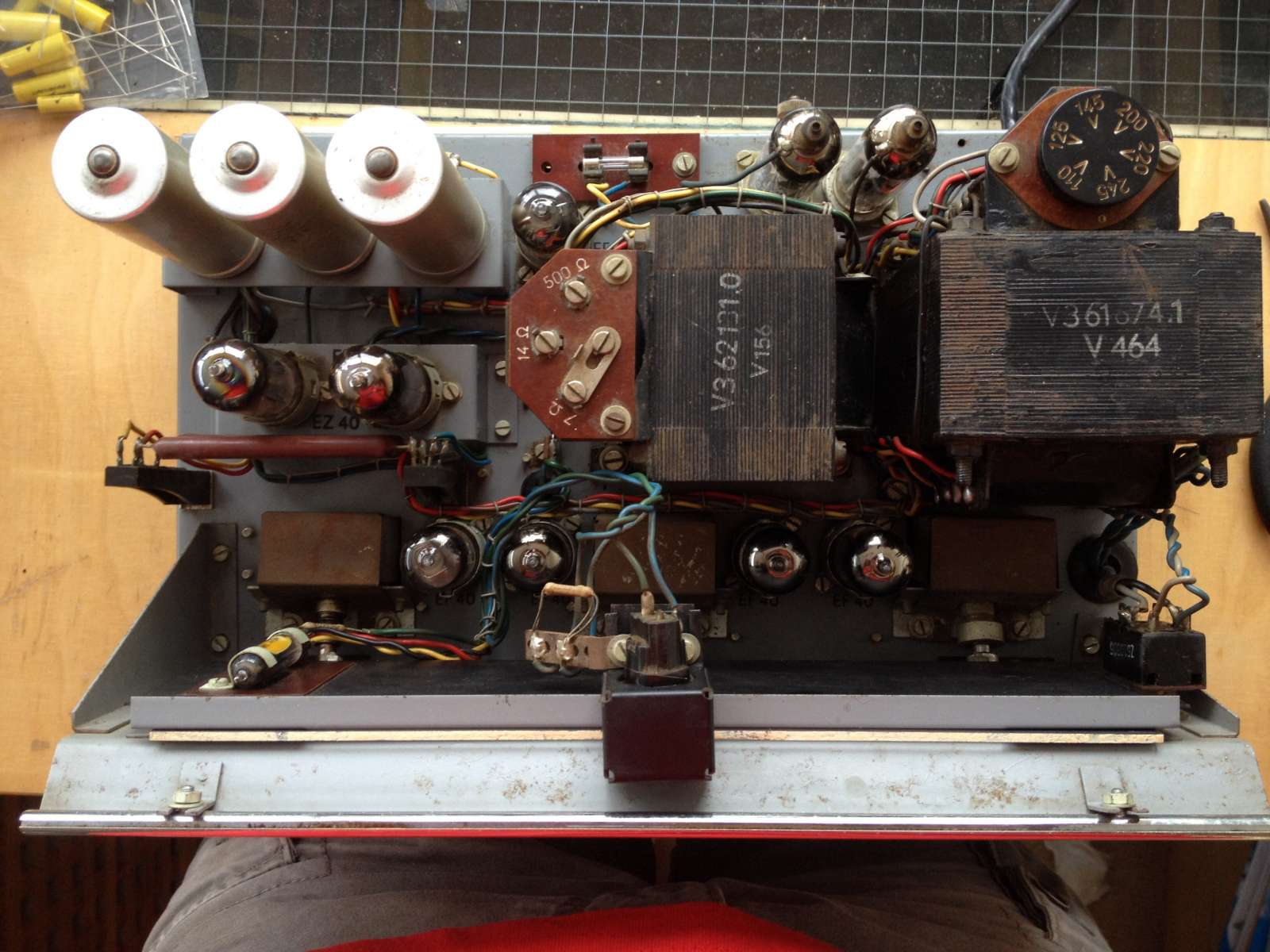

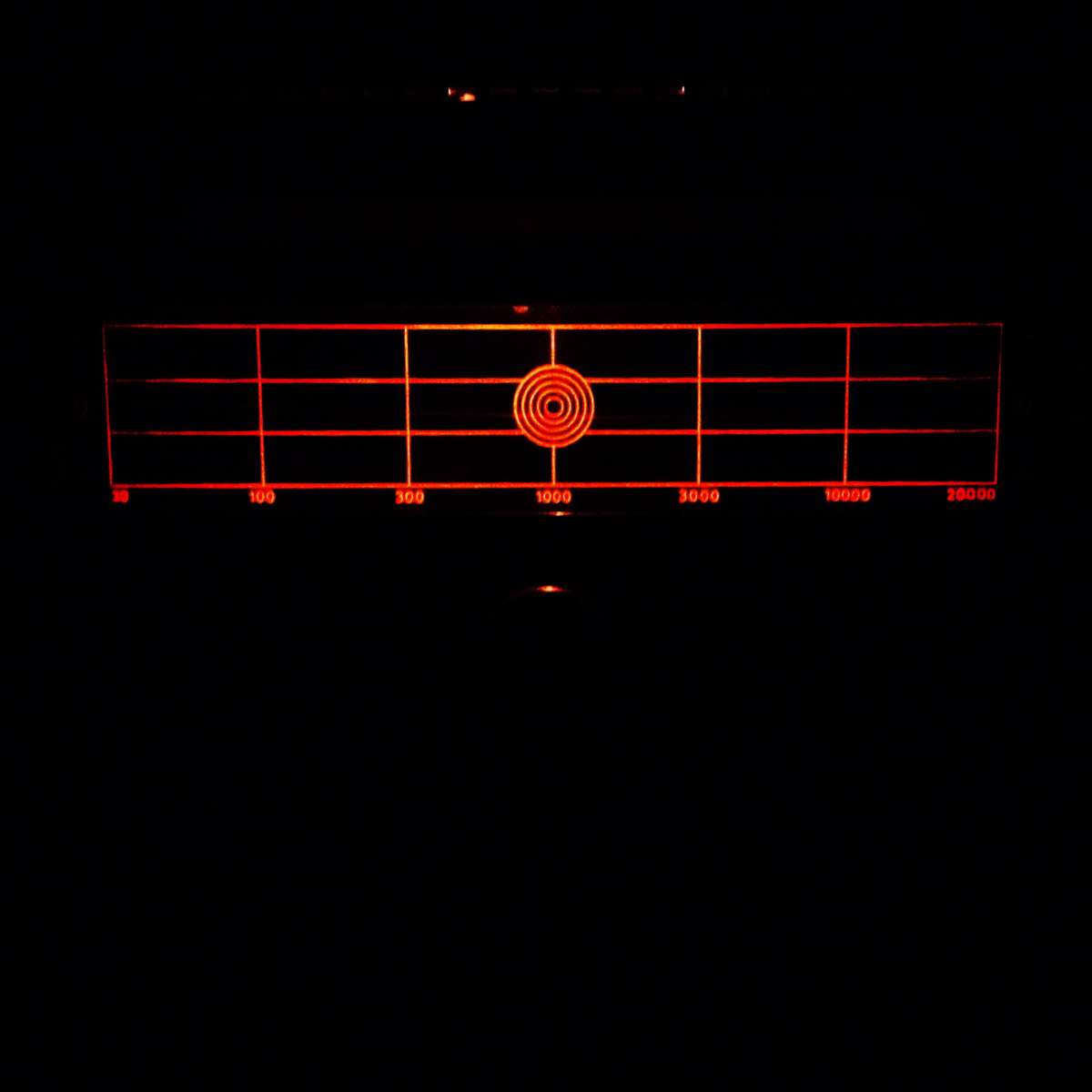

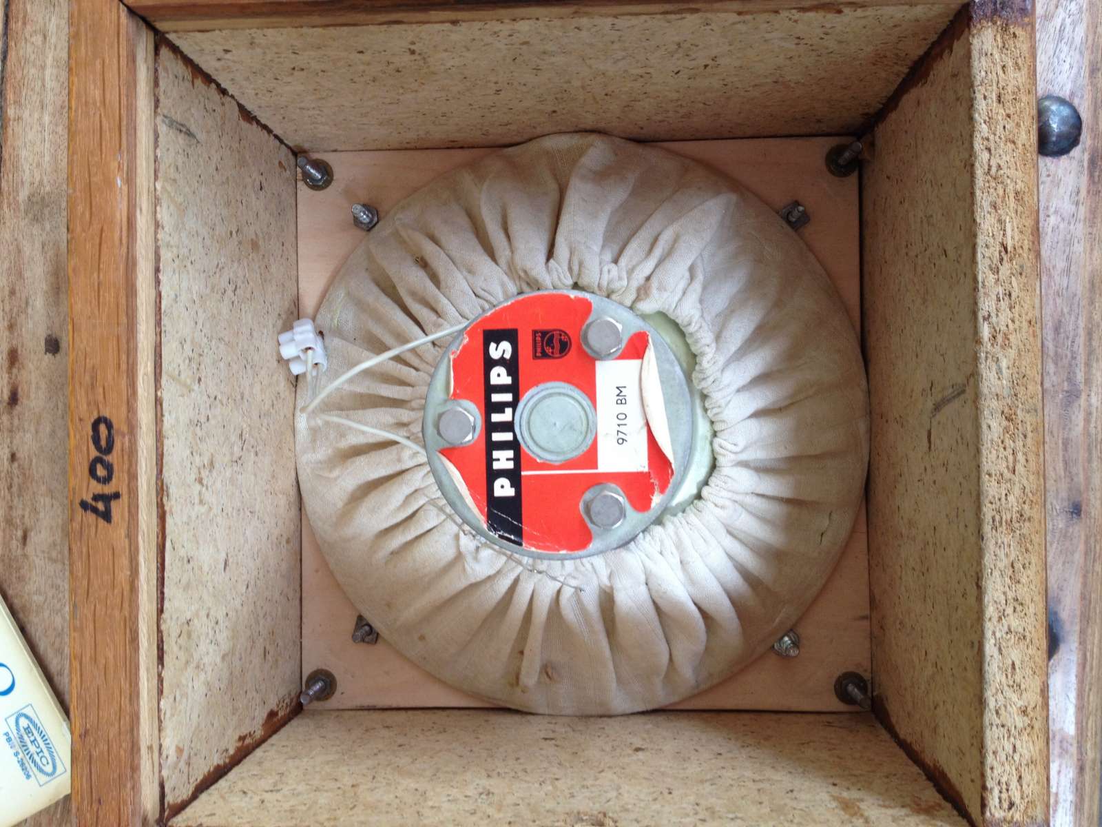

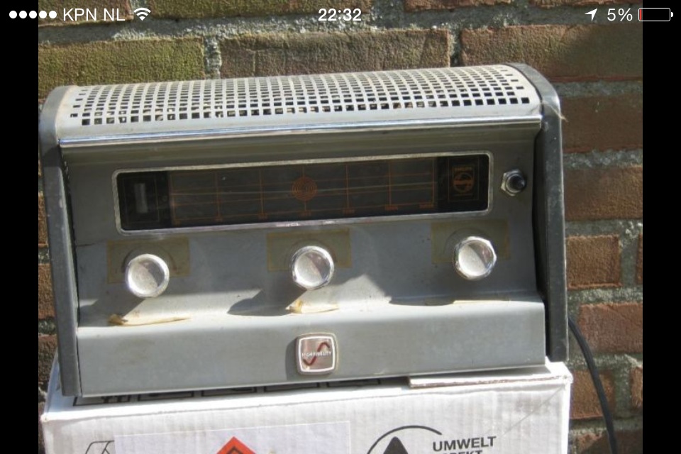

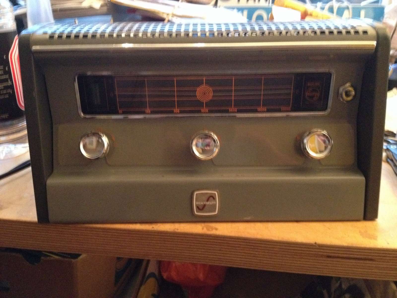

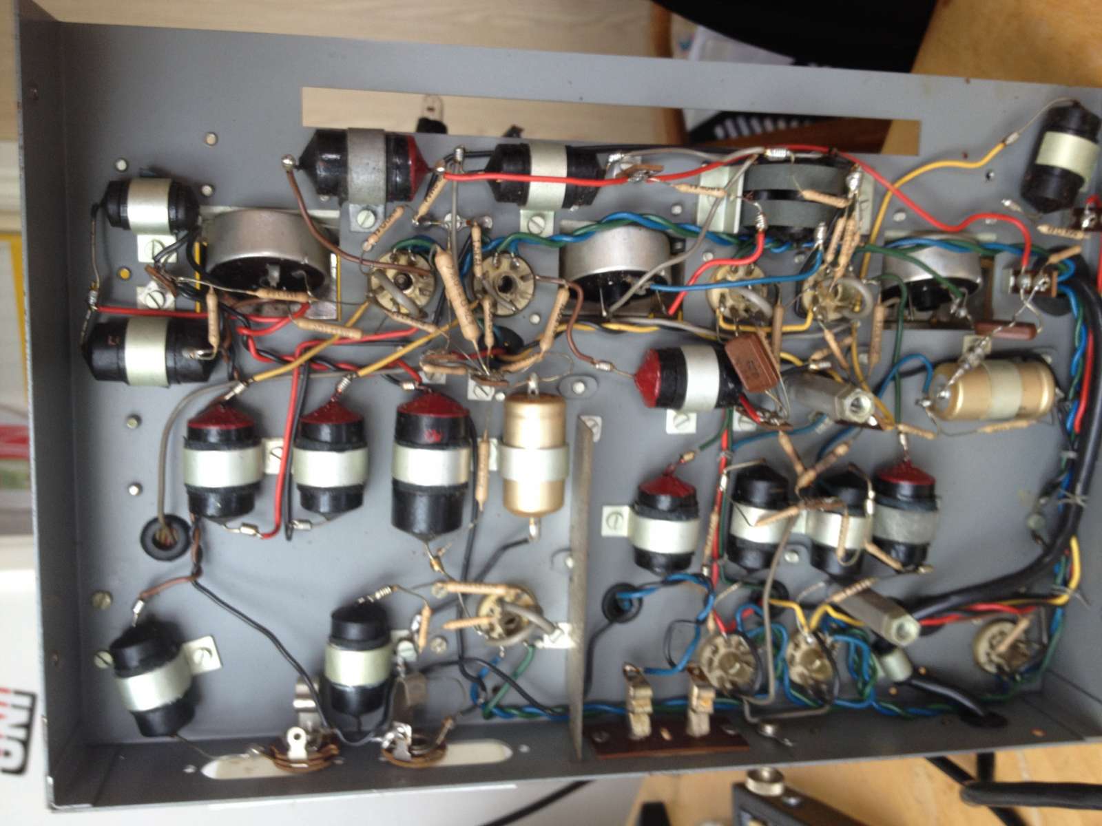

Binnenkant zelfbouw satelliet 400 ohm met 9710BM

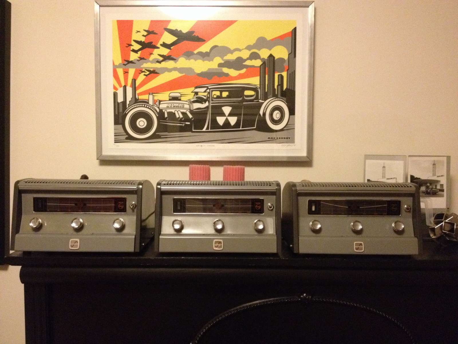

Mooie foto 3x AG9006

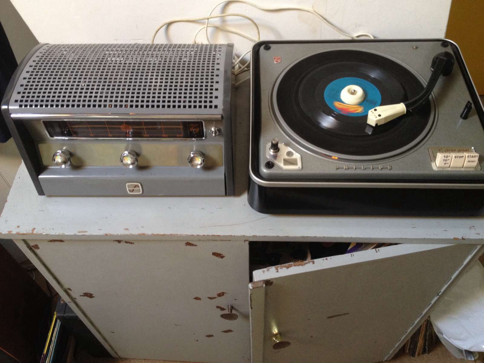

AG9000 eerst
AG9000 na revisie en grote schoonmaak
Speelt weer super
AG9000 by night
AG9000 eerst
Speelt weer super
AG9000 by night

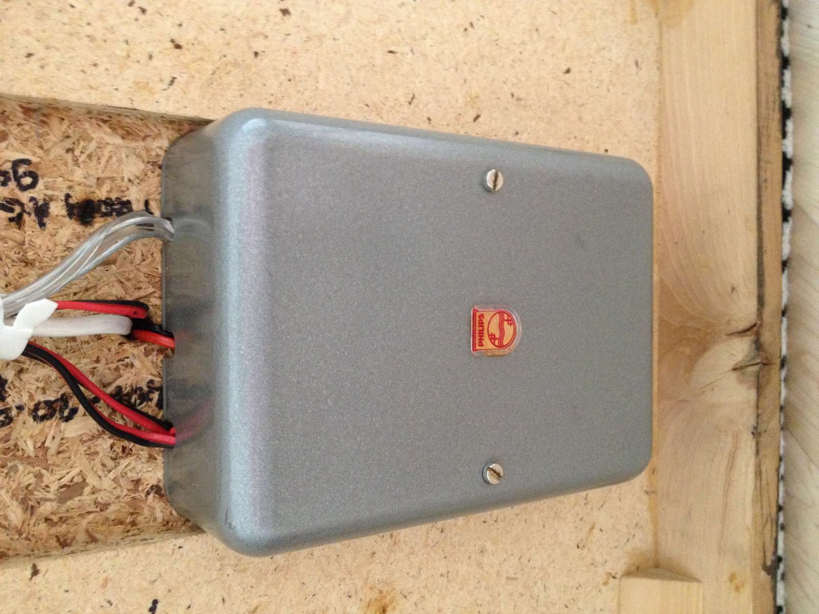

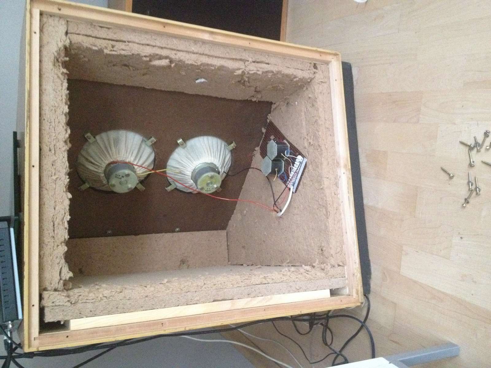

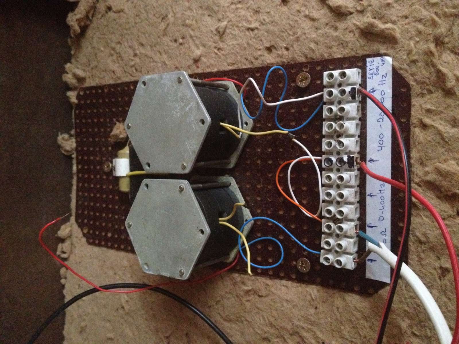

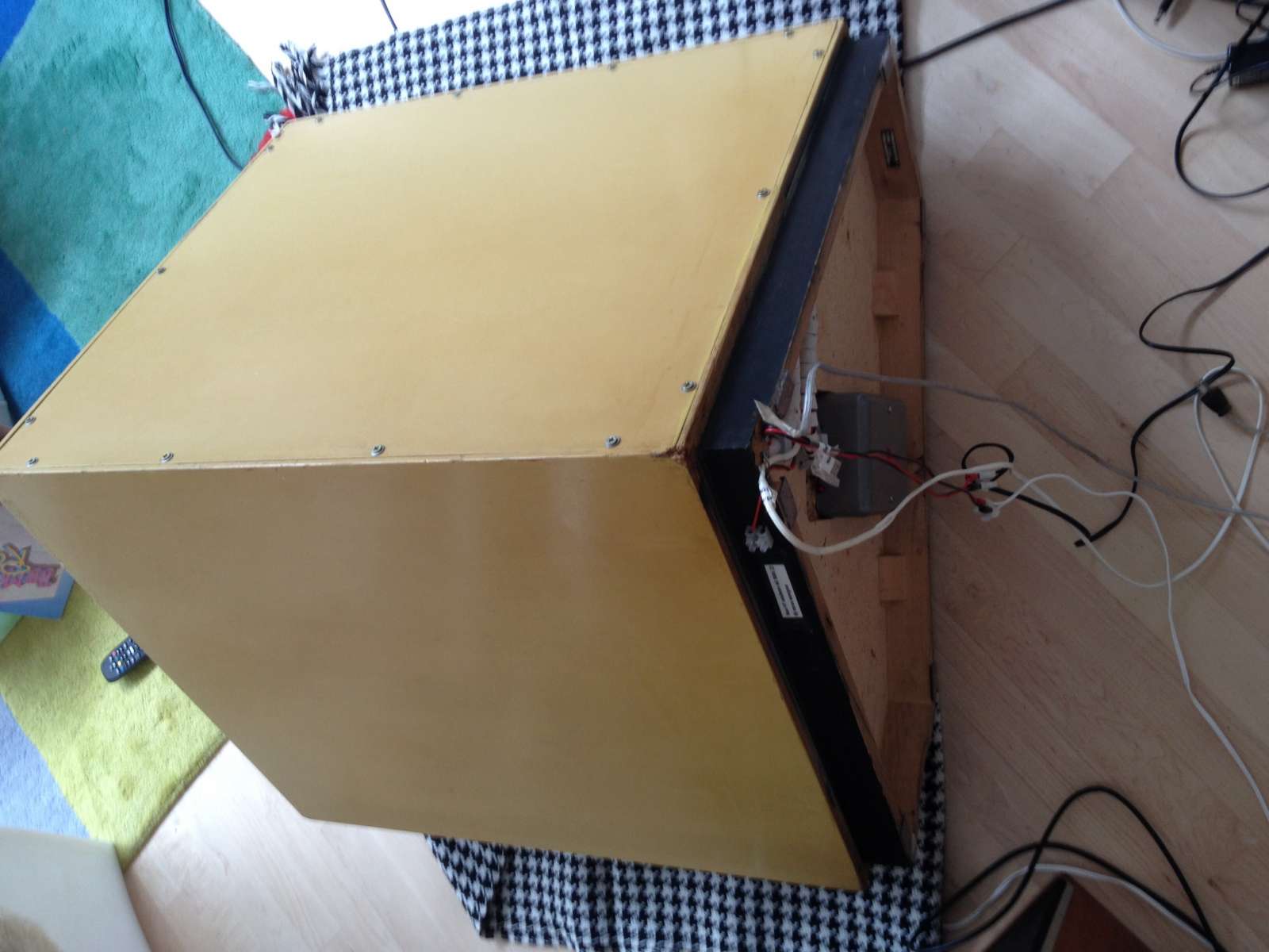

Nog meer foto's
De vorige eigenaar heeft stereo gedraaid met 2 AG9006 versterkers, 1 baskast, 2 LS filters en 4 hoge tonen luidsprekers.
Ik ga de set mono gebruiken hoe hij bedoeld was, maar het extra filter is altijd handig om te hebben.
Binnenkant baskast met extra zelfgebouwd volgens specificaties 1200 ohm filter.

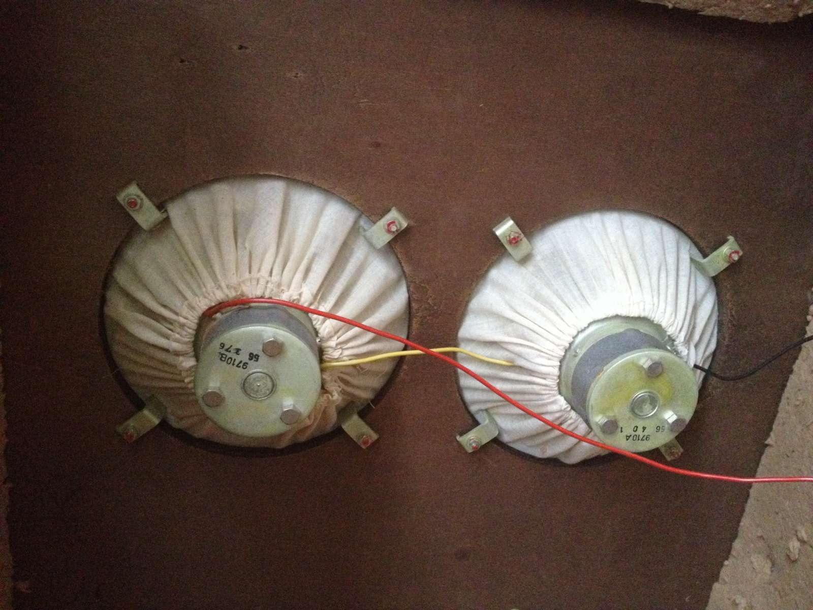

Luidsprekers baskast
Achterzijde baskast (origineel)
Scheidings filter AD9103

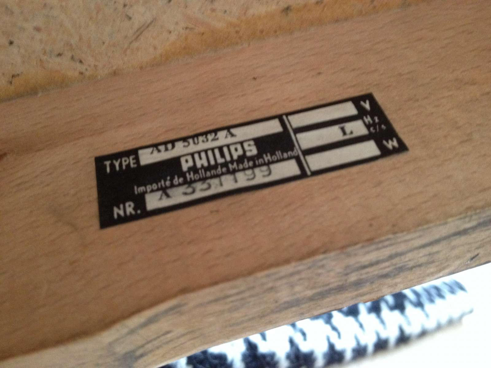

Typeplaatje baskast AD5032A
