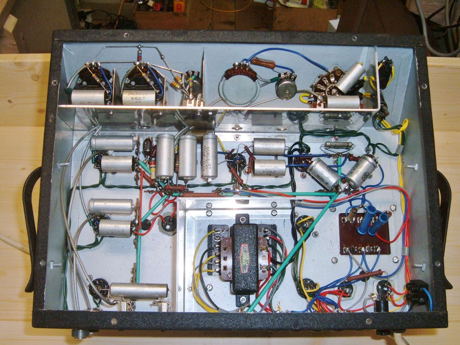

Ik vermoed dat Huub het wel aardig goed ziet.
Kon wel eens een bouwpakket van Valkenberg zijn.
Netjes volgens de bouwtekening en schema gemaakt.
Men kon toen in de jaren '50 als het niet goed lukte
ook nog hulp en begeleiding krijgen.
De Unitran UGT was naar de maatstaven van toen Hi Fi.

De buizenmix zegt niet zoveel over de fabrikant maar meer over het bouwjaar. Philips had ook wel toestellen met 3 of meer verschillende buisseries erin.
Ik vind de montage veel te net voor indstrieele serieproductie, dus ik neig ook naar een kleine serie of zelfbouw.

Ik heb wel eens een valkenberg unitran spullen met valkenberg. Logo
Versterker gehad met ronde bollen kap.met twee keer EL 34
Valkenberg winkel .amsterdam . die maakte ook versterkers
Mischien op verzoek . ? Mijn versteker had de zelfde bollen kap

Nou Dirk....
Die foto van het bedradings gedeelte overtuigt me nog eens extra
De manier waarop de komponenten erin gesoldeerd zitten,
àlles bevestigd met boutjes & moertjes, ook de buishouders
Kombinatie van 2x EL84 en de rest Rimlock buizen
Als dat geen zelfbouw is.....!
Nico

Als je Unitran noemt denk je toch gauw aan Amroh.
De knoppen?
Microfoon 1, microfoon 2, grammofoon, volume, hoog, laag.
Voor een discotheek of zoiets. Niet te groot, gezien 2x EL84.
Zal wel balans eindtrap zijn, zeker geen stereo.
Eén voedings- en één eindtrafo, daarom.
Jaren vijftig.
Bij Amroh kan ik niks vinden dat er op lijkt.
Zelfbouw? Net als Nico geloof ik dat ook wel.
