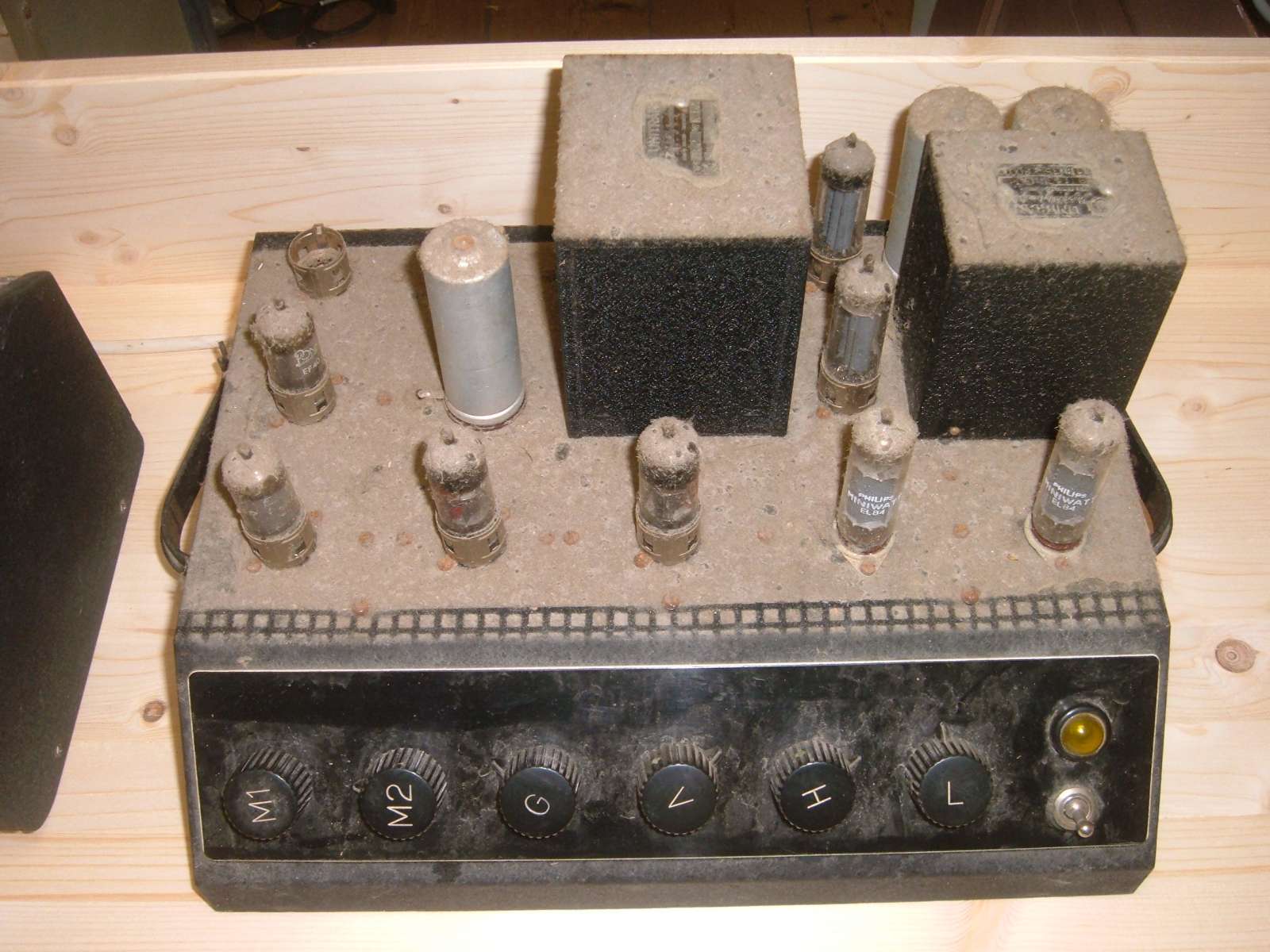

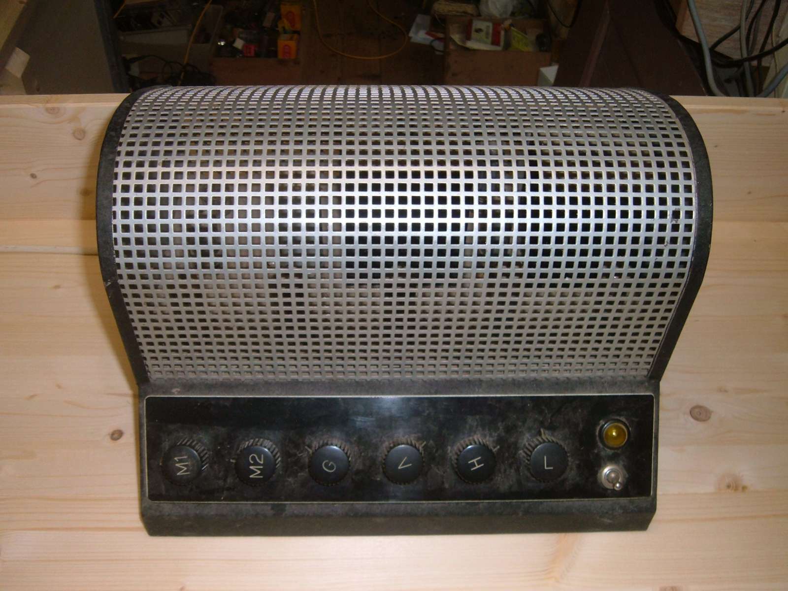

Maakt op mij toch de indruk van zelfbouw. Maar wel door iemand die wist wat hij deed
Goed voor een Watt of 17 netto output; de letters op de knoppen spreken voor zichzelf
Netjes afstoffen, vooral eerst de elco's opnieuw formeren en dan voorzichtig opstarten
Vooral ook letten op de koppelcondensatoren naar de stuurroosters van de eindbuizen!

Is ook een mooitje, zelfs het stof is origineel!, nu het merk nog.

ach das een mooi beestje
