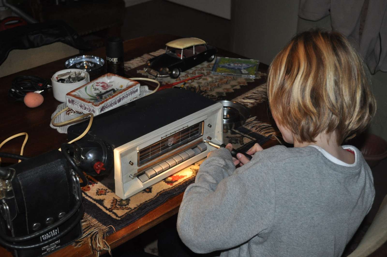

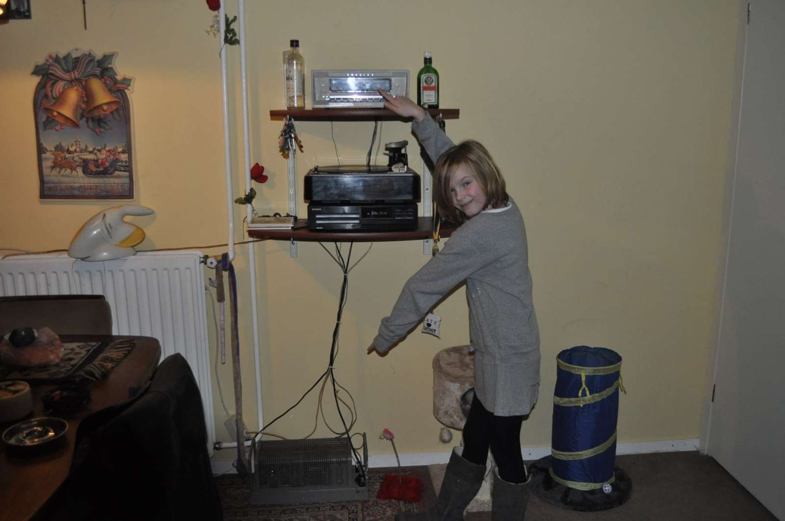

Hallo,
De versterker geeft weer goed geluid.
Nu is me alleen opgevallen dat het relais al aantrekt vlak nadat je de versterker aan zet terwijl in de documentatie staat dat hij pas aantrekt bij een te hoge uitgangsspanning.
Nu doet ie precies het tegenovergestelde.
Dus aantrekken zonder signaal en met een te sterk signaal "laat ie los".
Op deze manier branden wel de juiste lampjes.
Maar of dit zo hoort weet ik niet.
Wie kan me vertellen hoe dit hoort te zijn.
Wat er nu precies mis was gaat Kyara jullie vertellen , want zij heeft tenslotte de versterker onderzocht.
eerst heb ik de kast open gemaakt.
kijken of er geen verbrande zwarte condensator of weerstand te zien was.
aparaat ingestoken.
de lampen er uit gehaald om te kijken waar de fout was.
dit was bij lamp 3 of daar voor.
toen de lampen terug gezet.
en toen deed hij het weer.
papa vertelde mij dat de pennetjes aan de lamp vies konden zijn geweest.
Groetjes Kyara
Dus waarschijnlijk is het gewoon een slecht contact geweest tussen buis en buisvoet.
Hij doet het nu weer prima.
Alleen hoop ik dat iemand kan vertellen of het schakelen van het relais op de juiste manier gebeurd.
Kyara begint met het open schroeven van de versterker
Kyara na reparatie bij de 9004/9007
Gr Bjorn
