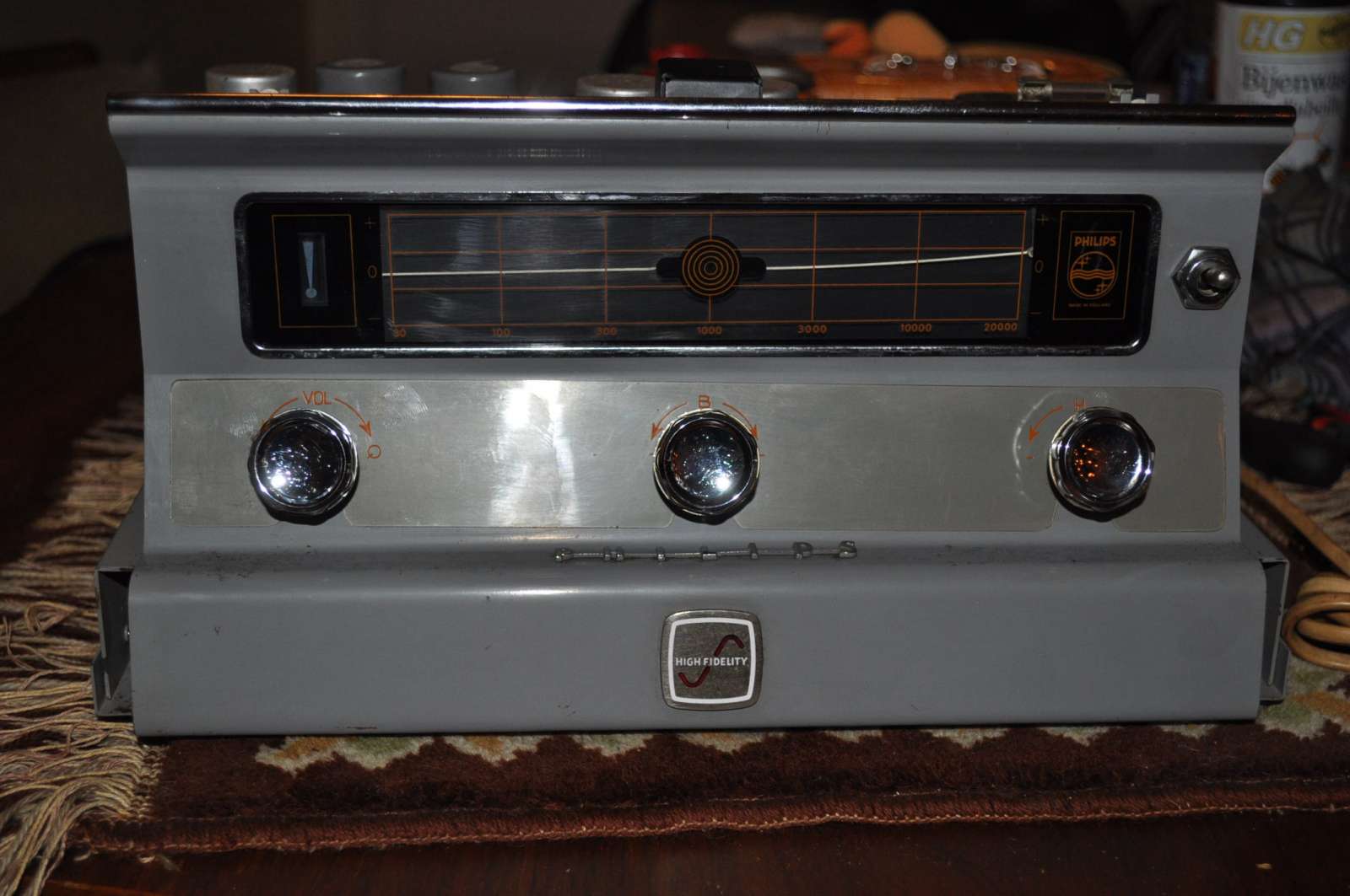

Zo zag de versterker er uit toen ik hem van Rolf over nam.
En zo na de schoonmaakbeurt.

Ik ben inmiddels begonnen met het schoonmaken van de 9006 , van buiten was hij schoon , maar van binnen was ie toch wel vies.
Dit heb ik opgelost door hem af te wassen met een in een sopje gedrenkte tandenborstel en na te wrijven met een doek.
De binnenkant ziet er weer netjes uit.

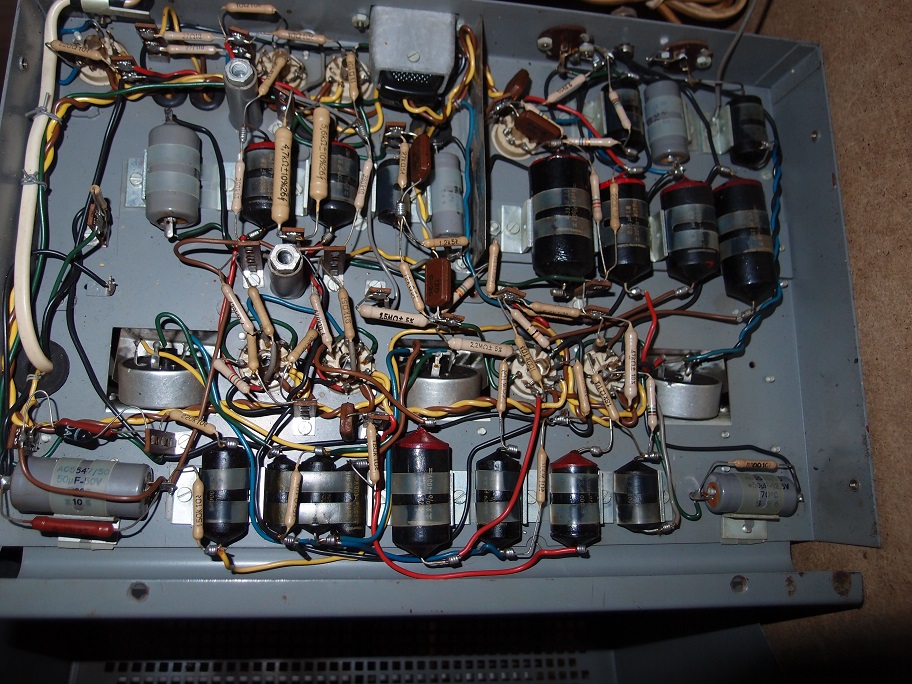

Morgen begin ik aan de onderkant , dan gaan de teerknollen en axiale elko's er uit en worden deze vervangen.
Daarna zal hij via een variac opgestart worden.
Dan word het spannend , is de voedingstrafo nog heel , zijn de beker elko's nog goed , hoe is de staat van de potmeters , en al helemaal de volume potmeter baart me nog wat zorgen.
