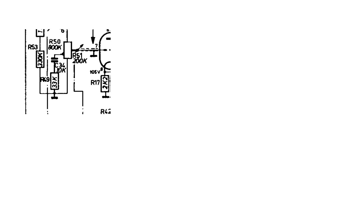

Hallo Bert
Je versterker zal opknappen als je ook de 2 beker elko's vervangt aan de onderzijde
Herman. M. heeft dat ook gedaan de specs van nieuwe elko's zijn beter en haalt het wollige geluid
weg hoef je niets te wijzigen in je versterker
Maarr de oude bruine weerstanden bij je pijl op je tekening zou ik ook maar eens afscheid van gaan nemen zijn vaak verlopen en dan gewoon vervangen.
de Elko's op de boven zijden zijn al vervangen? meen ik te zijn.
Mvg René Daemen
Mvg René Daemen

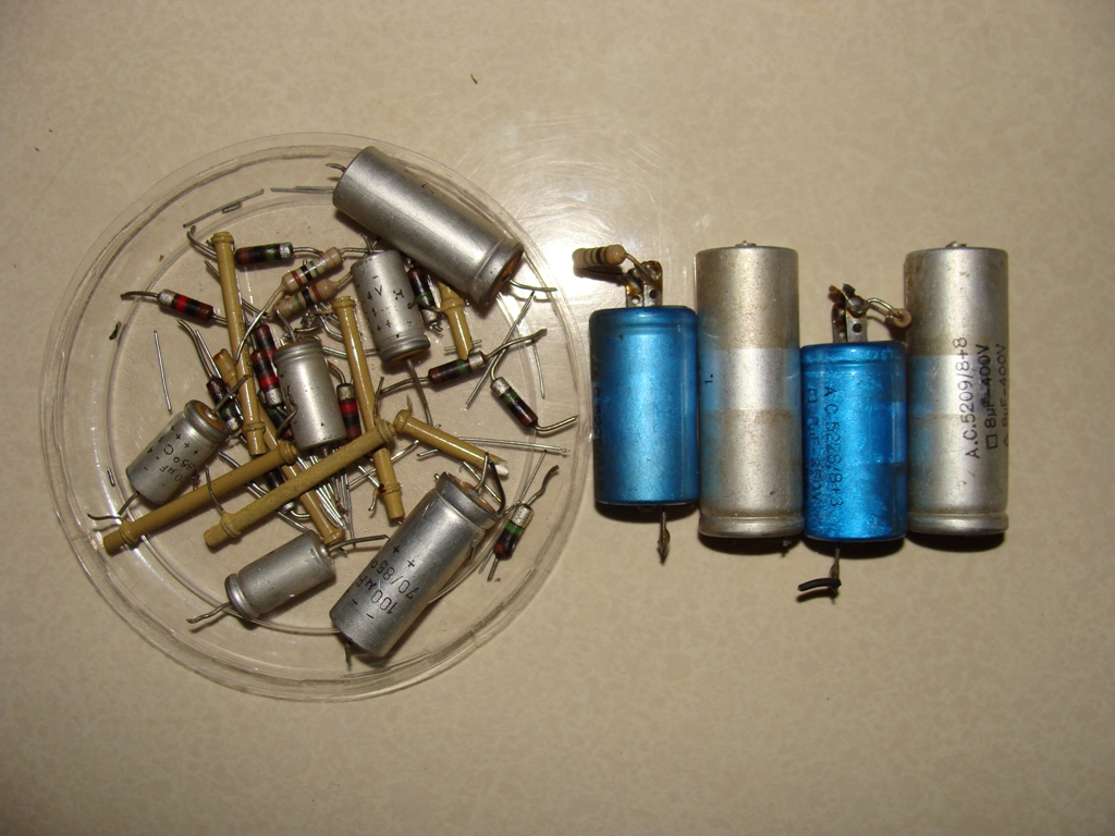

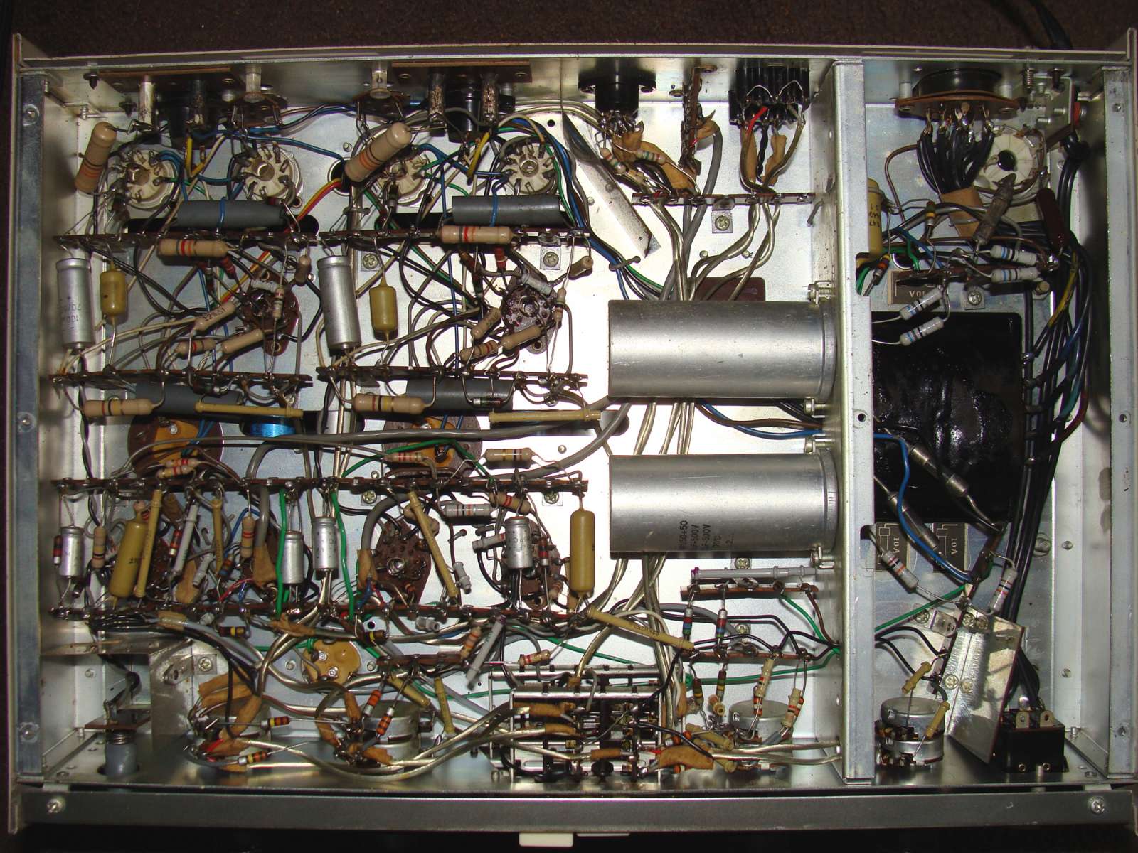

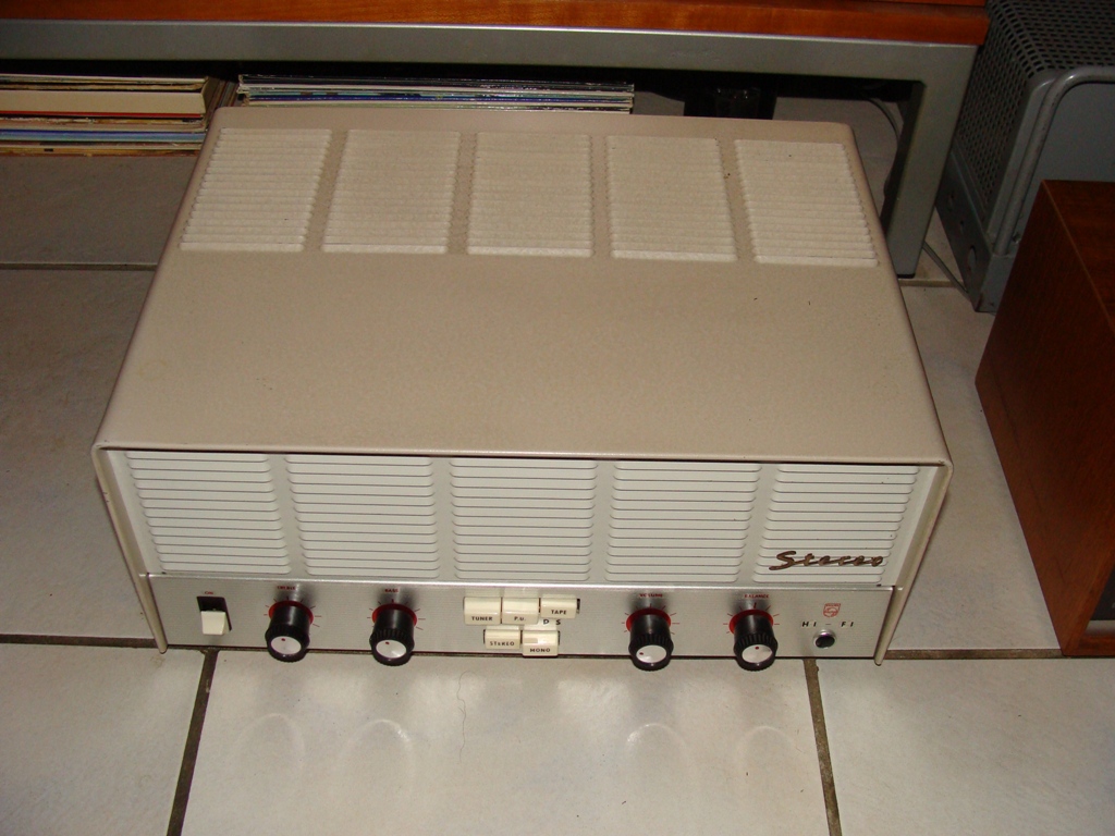

Vorige week donderdag regende het nog steeds en viel deze beauty op mijn dak yes.gif .
Met deze regen heeft mijn wederhelft ten opzichte van de meubel regen gelukkig minder moeite
In het verleden waren er enkel twee weerstanden vervangen.
Op de keramische C's in de phono trap en voorversterking na welke ik net als bij de AG9014 nog ga vervangen is deze klaar.
In tegenstelling tot de AG9014 en AG9018 waarbij ik de fysiologische toonregeling heb losgekoppeld besloot ik eens wat te experimenteren volgens de site van kees van Dijke.
kvdijke.radiocollection.net/nl/nl/artikelen/loudness.html
de weerstanden van 33k heb ik vervangen voor weerstanden van 47k en de C's van 10k voor C's van 6K8.
Op zich voor mij persoonlijk een goede verbetering klinkt veel sprankelender en minder dof dan zoals Philips het bedacht had.
Bert.
Of ik het zo laat of net als bij de 9014/9018 alsnog ga losgooien zal de tijd uitwijzen.
