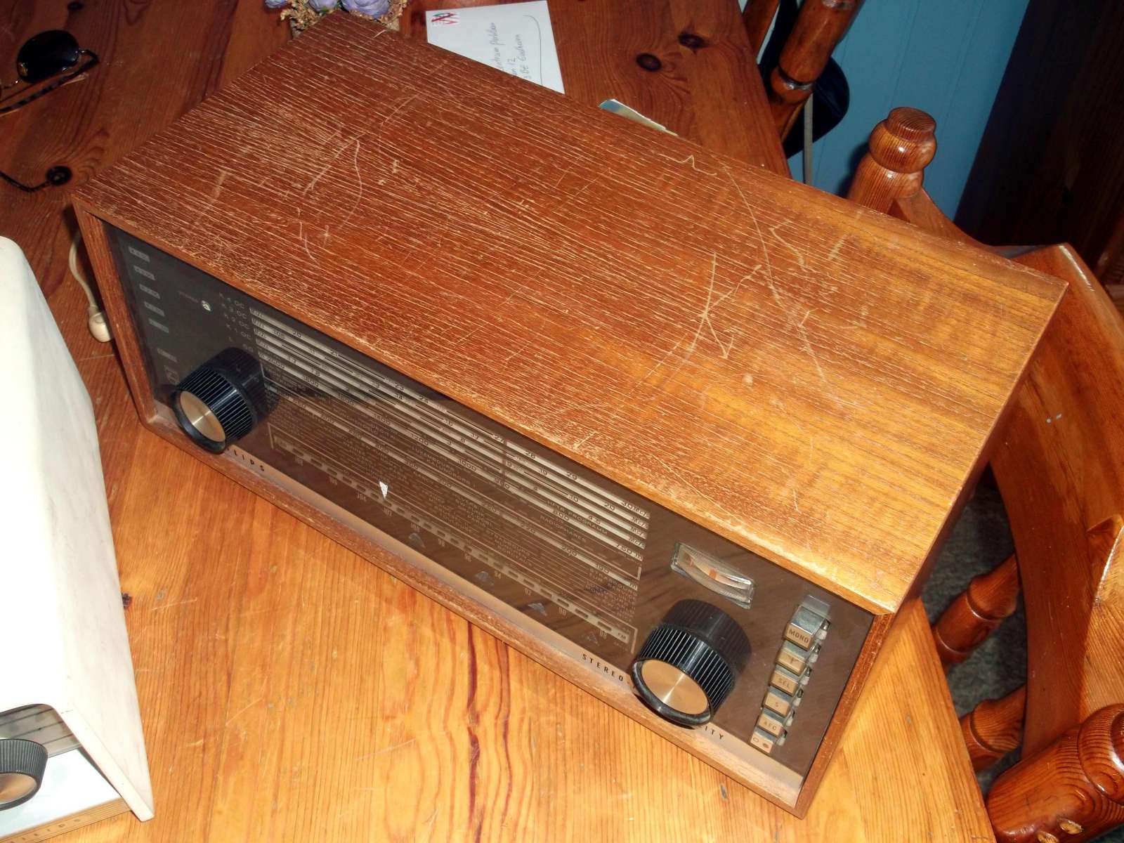

17 nov 2013 23:24 - 17 nov 2013 23:25 #38341
Beantwoord door Bert Kn in topic Versterker regen.
Gisteren heb ik de A6X38AT tuner bij Frans opgepikt.
En heb ik een vraagje.
Is het verstandig dat ik deze eerst met een lamp in serie of middels de variac opstart
Hij zag er aan de buitenkant nogal gehavend uit op de foto's die Frans me mailde.
Echter de schade was gering enkel wat oppervlakkige krasjes en na een poetsbeurtje mag hij er qua uiterlijk weer zijn.
