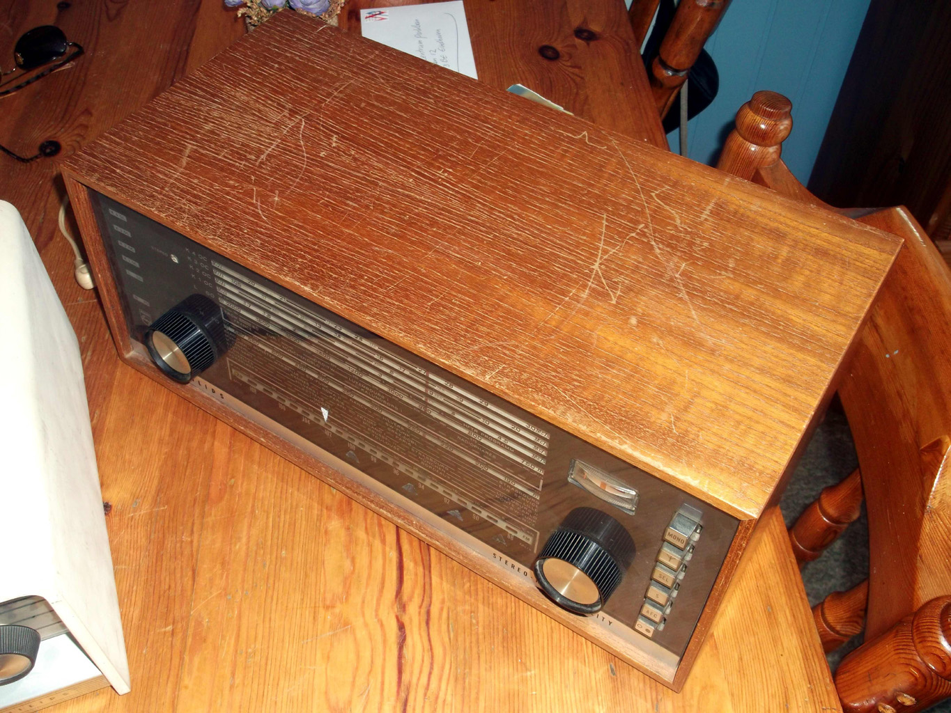

Uit verveling vandaag de tuner verder verfraaid.
Eerst ontvet en de krassen er uit geschuurd vervolgens met waterbeits licht ingekleurd en met zijdeglans blanke lak afgelakt
Was.
Is.
Was.
Is.

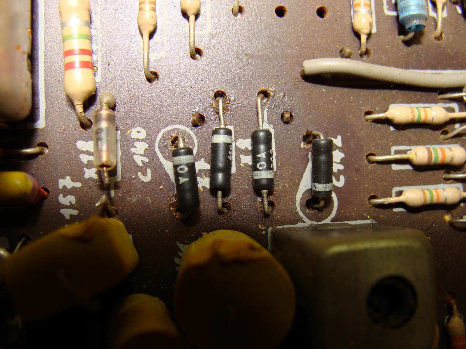

Hoi Bert,
Zo te zien zijn de wijzigingen erg lang geleden gedaan en niet door iemand die toevallig aan het experimenteren was.
Je ziet geen verse solderingen noch nieuwe onderdelen.
Dit kan goed een technische wijziging door Philips zelf zijn geweest wat wel vaker gebeurde.
Even nachecken voordat je de boel uit elkaar haalt.
Tevens kunnen de dioden weinig verdragen van de soldeerbout, dus heel voorzichtig en met tangetje te werk gaan om de dioden tegen te veel hitte te beschermen.
Vraag evt om foto's van andere exemplaren die er heus wel rondzwerven.

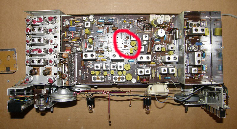

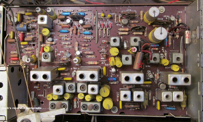

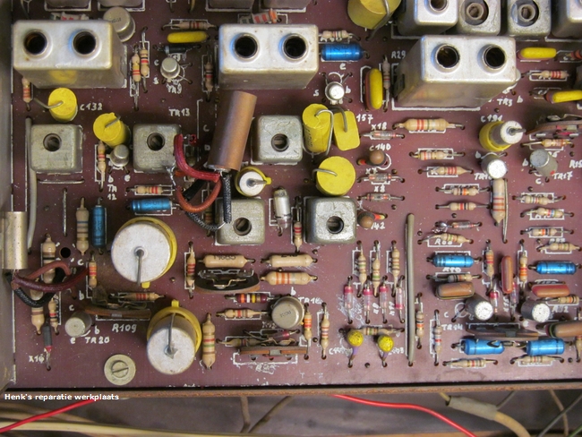

@ Huub.
Als je mijn laatste bijdrage in het bericht goed leest zie je dat de stereo decoder zijn werk goed doet en enkel het neon stereo lampje niet oplicht.
Dus een goede antenne had ik natuurlijk aangesloten ik ben tenslotte ook niet van gisteren
Het euvel heb ik waarschijnlijk al gevonden.
In het schakelingetje hebben ze in het verleden bij mijn exemplaar diode 18 (OA95) los geknipt en in plaats van C140 en C142 welke een waarde van 1 K moeten hebben twee diodes. geplaatst.
De twee C's die bij deze ingreep door de soldeerbout geraakt zijn ga ik ook nog vervangen.
Hieronder wat afbeeldingen ter verduidelijking.
Bert.
Bert.
