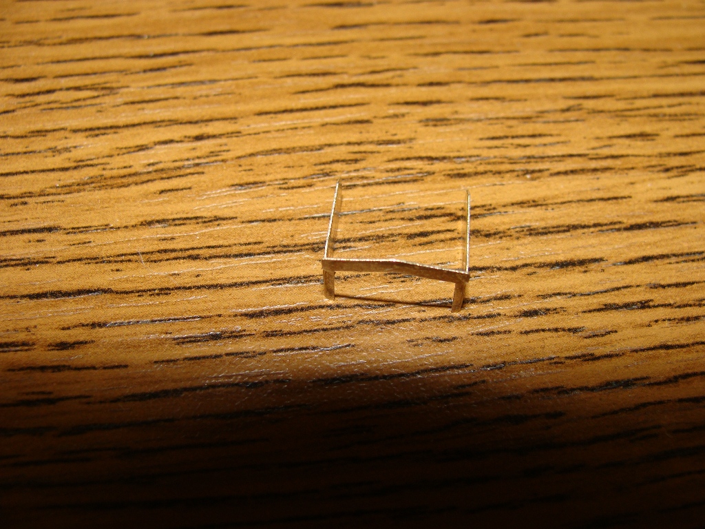

Maar als het een MONO oud type speler is
En men gaar een buigel doorverbinding aan brengen
Dat sluit je meest al een stereo kant kort
Dan moet er wel in het arm wat omgezet worden
met de doorverbindengs buigel er in gaat wel
Maar dan zal men een stukje bvb dun pertinax strookje
in het elment koppel houder doen zoo dat deze
nok een isolatie heeft tussen de massa arm nok.

Rene
Het is een door Philips geproduceerd element onder de naam Norelco staat ook op het doosje.
Ik ga hem mono inzetten op de FX995A wat gunstiger voor de platen is.
Moet volgens mij zie afbeelding hieronder hier ook mee kunnen.
Voor de F7X60A zoek ik er ook nog een.

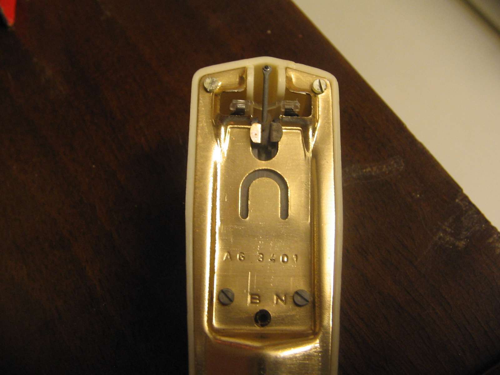

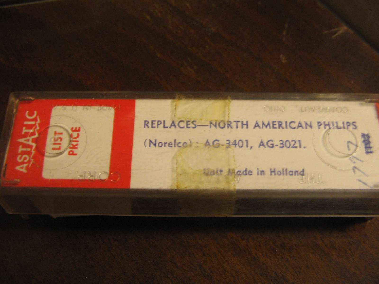

Het grappige is dat er astatic opstaat
op dit eigenlijke philips product
nu zal dit een copy element kunnen zijn
wat gemaakt wordt door astatic in Amerika
Philips leverde dit element ook aan de states
onder de Naam Norelco.
Misschien is het nu nog verkrijgbaar in Amerika
daar hebben zo nog veel elementen voor antieke grammofoons
Deze elementen werden gebruikt op een AG2009-AG2010 grammofoon
en destijds op een AG9014 versterker kan ook op de 9015
kan ook als vervanger voor de AG3021 dmv links en rechts doorverbinden
als het op een mono speler wordt gezet
BVB AG 1005 wisselaar
Ik zou zeggen probeer het element bij de AG 1014 groene wisselaar even het palletje onder de arm naar
links zetten de MD stand anders wordt het wel erg zwaar
Veel plezier
Mvg René Daemen

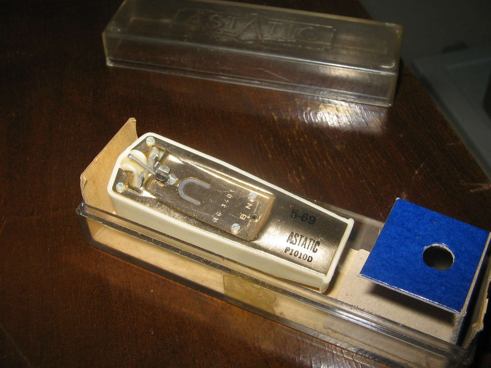

Dankzij een mede hobbyist waarvoor mijn dank heb ik dit element kunnen bemachtigen.
Als Post nl zijn werk doet heb ik deze vandaag nog in mijn bezit.
