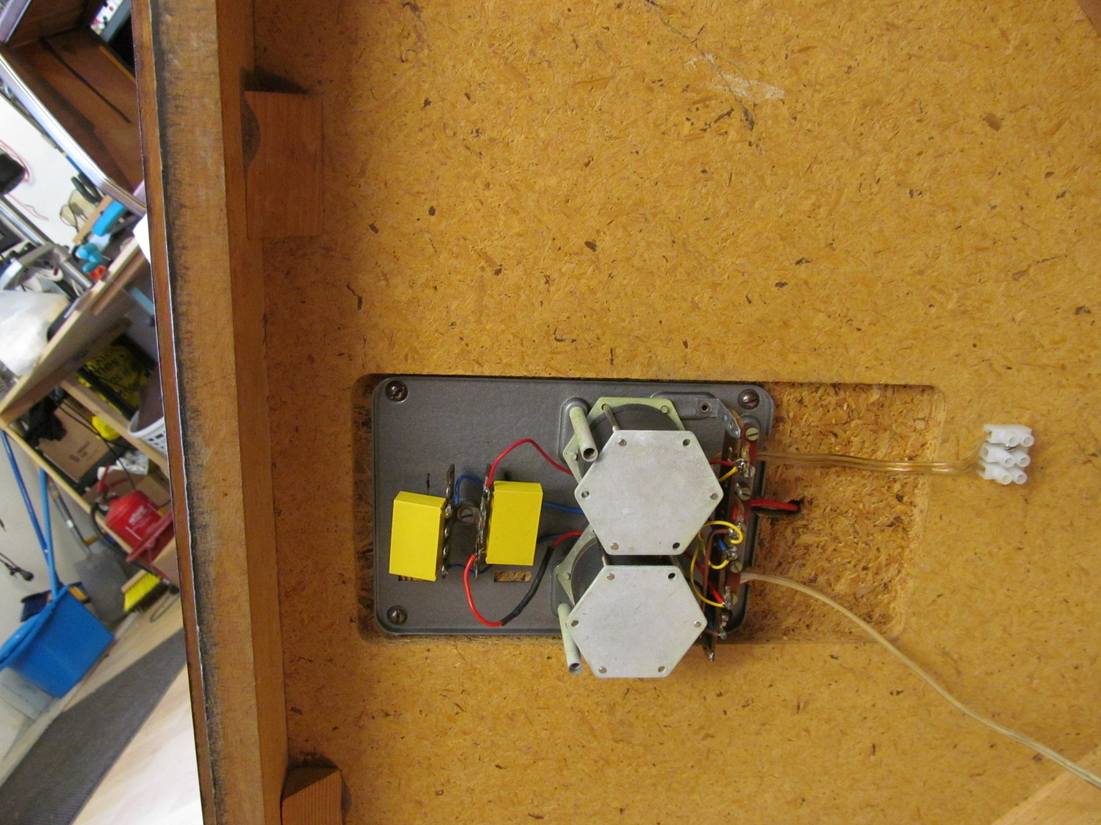

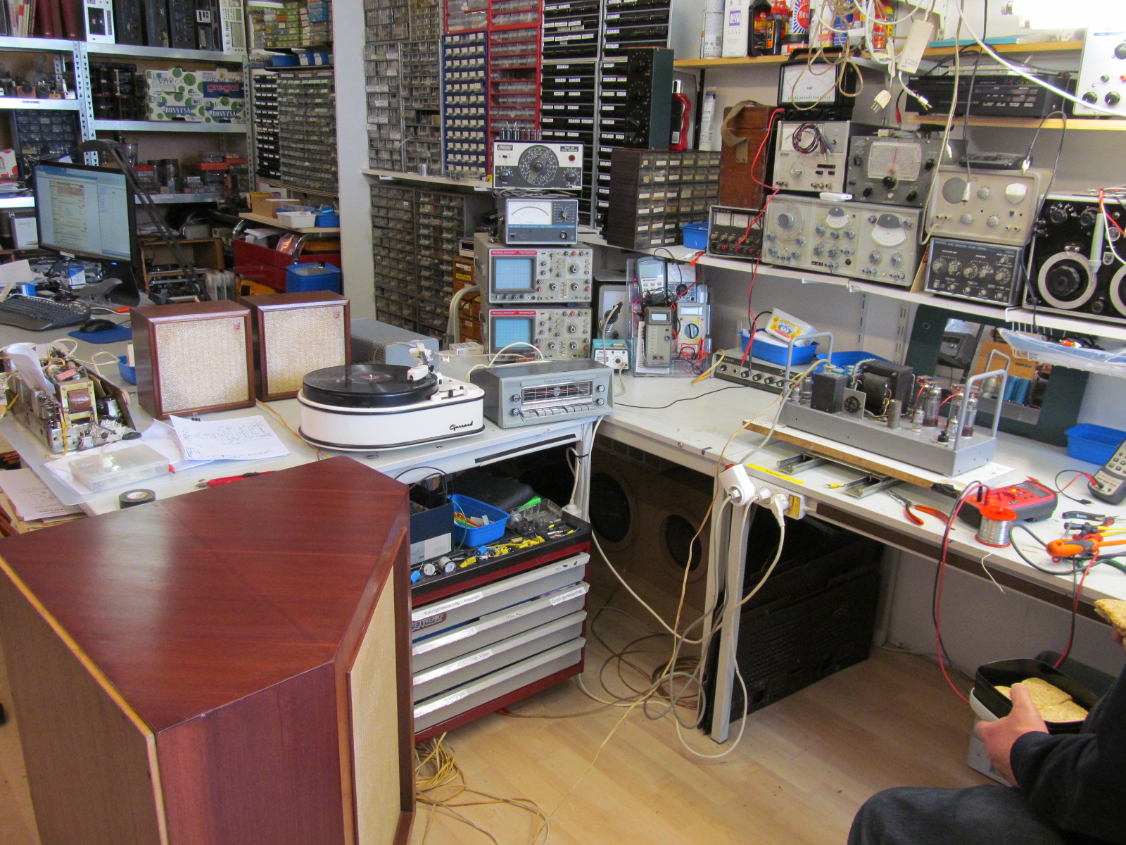

De set voor Robin was zo goed als gereed. Vandaag laten checken door Peter en nog wat kabeltjes gemaakt.
De set 9004 - 9007 - HF4 en de boxenset in een test opstelling geplaatst.
De gehele opstelling is muisstil en werkt zoals verwacht mocht worden. De beschadigingen aan de hoekbox zijn zo goed als mogelijk hersteld. De condensatoren (2 x 220nF) van het filter in de hoekbox zijn vervangen en de aansluitingen op een kroonsteen uitgevoerd, Dit om een eenvoudige aansluiting mogelijk te maken.
Rene Deamen heeft zorg gedragen voor de revisie van de Garrard platenspelers.
Wordt genieten

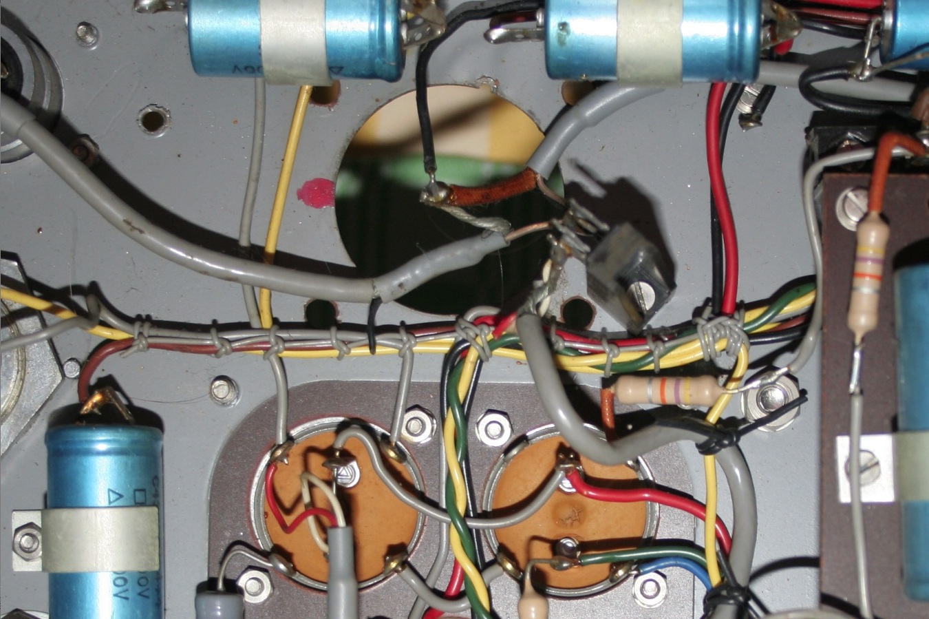

De getoonde zwarte condensatoren zijn zelfs polypropyleen (MKP) dus nog wat gunstiger eigenschappen en komen voor sommige eigenschappen dichter in de buurt van de teerknollen toen die nog vers waren.
Mooie authentiek uitziende en als origineel werkende vervangers dus! Behoudens natuurlijk voor toepassingen als ratel C's zoals ik toevallig net elders schreef over soortgelijke jukeboxrevivaltypes, maar bij diverse groothandels misschien ook wel met de daarvoor geschikte werkspanningen en keuringseisen te vinden.
