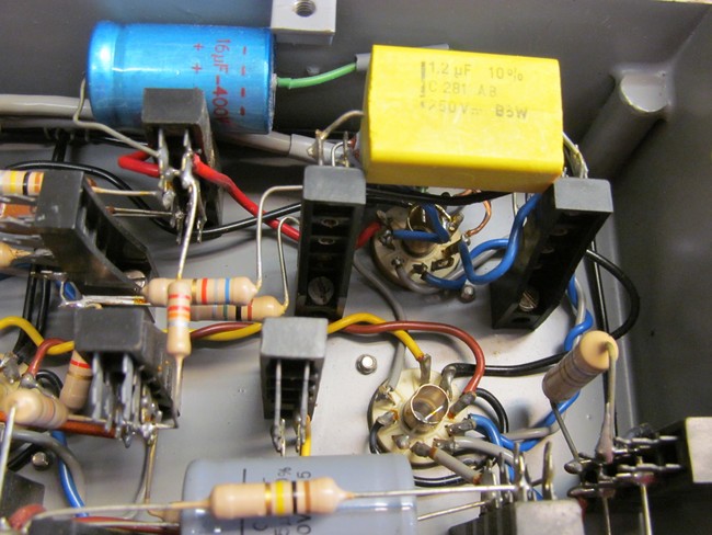

9007 Voortgang foto's.
Bijlage IMG_0159.jpg niet gevonden
Bijlage IMG_0160.jpg niet gevonden
Bijlage IMG_0162.jpg niet gevonden
Bijlage IMG_0165.jpg niet gevonden

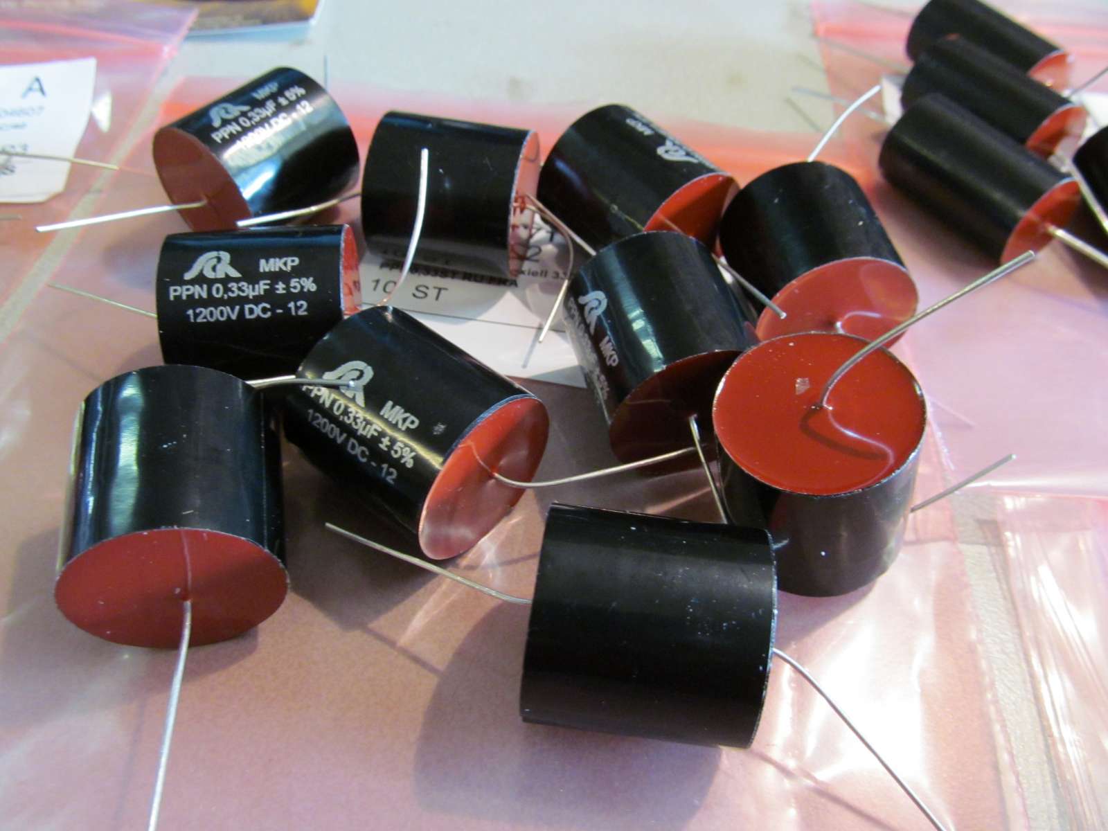

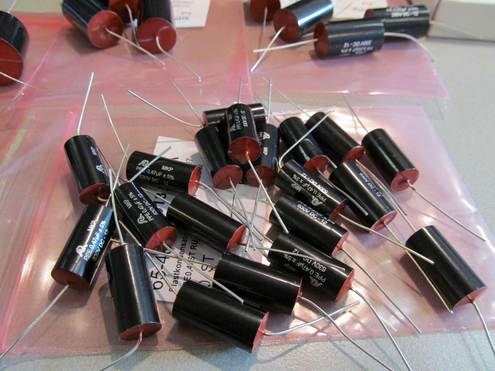

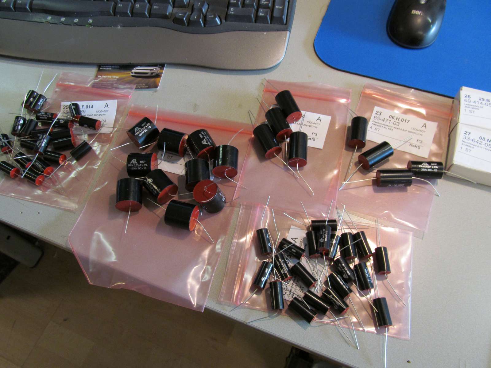

Farnell kan ze leveren, maar levert niet aan Particulieren. Distrelec heeft ze ook in het programma, die levert wel aan particulieren.
21 feb 2013 15:37 #28690
Beantwoord door Johannes in topic Revisie 9004 en 9007

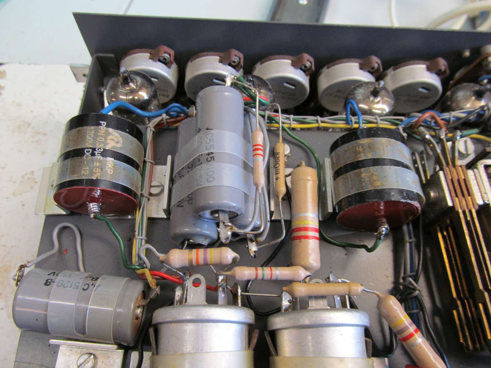

Geweldig Henk,
Dit zijn werkelijk waardige vervangers voor de oude papiercondensators.
Heb je ook het adres waar ze te bestellen zijn? Misschien een idee voor tips @ trucs.
Groeten, Hans
Groeten, Hans

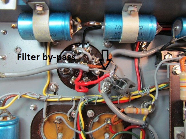

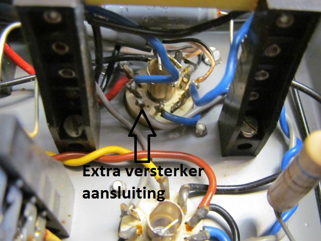

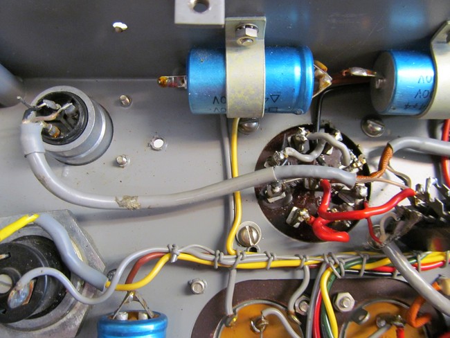

De AG007 van Robin is keuring voorzien van de Initran trafo. Het schema is wat onduidelijk getekend.
Voor het ingangs signaal is de ingangsplug volledig bedraag en gaat dan over het filter naar de bus E aan de andere kant van het chassis. Deze plug is een normale Octal buisvoet. De connector die er aan de bovenzijde insteekt verbind pin 2 en 4 door.
Het lijkt of deze plug verder bedraad is voor plaatsing van een buis. Welke?
In de documentatie wordt aangegeven dat deze plug voor een extra pre-ampliefier is met nummer 8990 268 25005.
Peter, Ken jij de toepassing hiervan en enig idee welke VV bedoeld wordt als het geen buis is. Het partnummer komt niet overeen met een EF86.

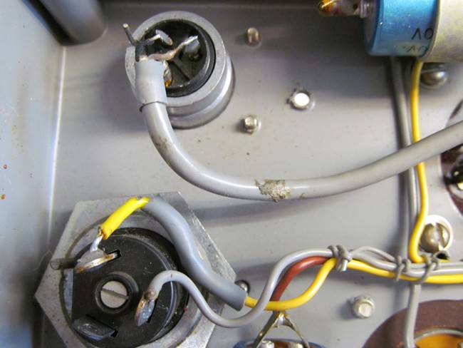

p.s. Ik heb een omleiding gelegd bij het filter om de trafo te by-passen, foto's volgen morgen, ben de camera vergeten
Henk
Henk
