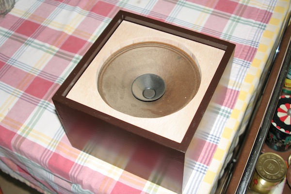

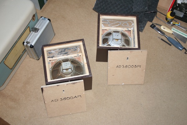

Hi gentlemen.
Vandaag heb ik van Henk de AD3800AM en de AD3800BM mogen ontvangen.
Evenals nieuwe frontplankjes met het juiste gat.
Van Ben Dijkman heb ik al hetzelfde doek gekregen als die ook in mijn
baskast AD5032 is verwerkt, met de 9710A en de 9710B.
De 3800'ers gaan voorlopig de 3700'ers vervangen, tot de satellietkasten klaar
zijn voor de 9710AM en de 9710BM.

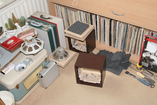

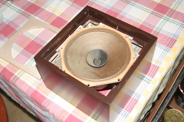

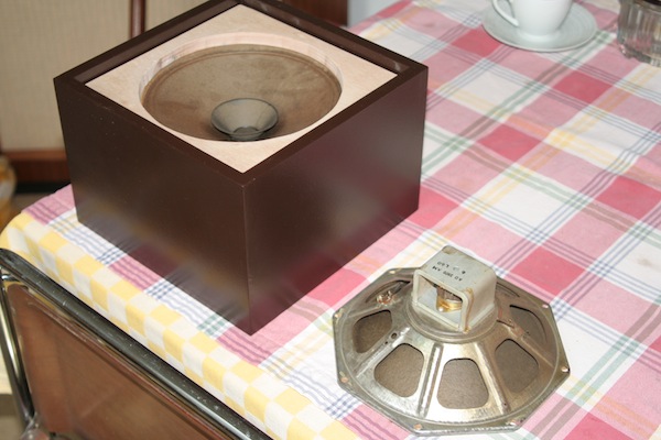

Komende dagen in alle rust de huidige satellieten in elkaar zetten.

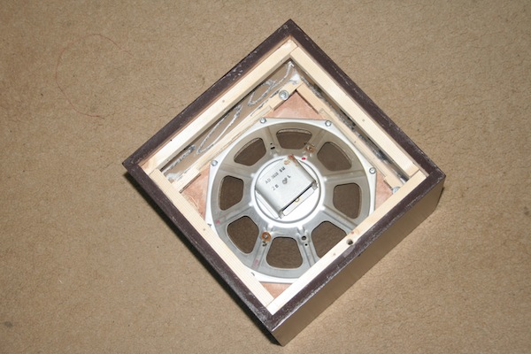

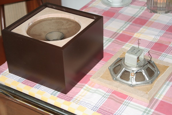

Zoals je ziet passen de 3800'ers er nog net in, al vergt de binnenconstructie
van de kastjes nog enige aanpassing voor de bevestiging van de frontplaatjes.

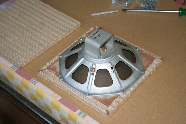

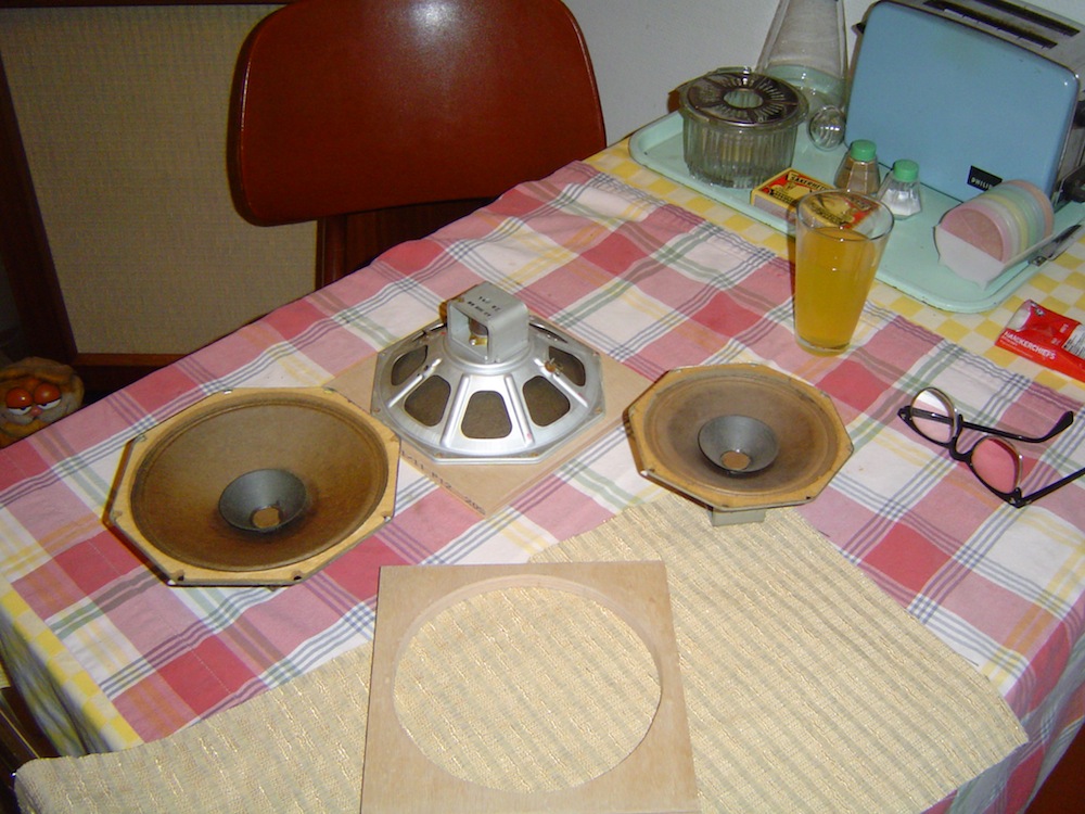

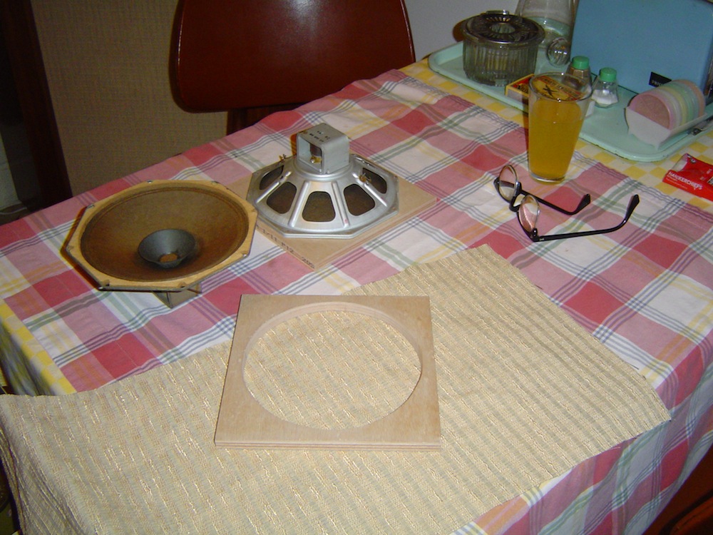

Foto 1 de AD3800AM en BM
Foto twee ter vergelijking nog een AD3700AM.

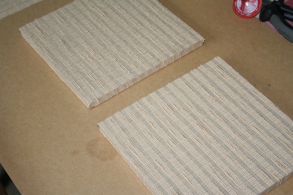

Tevens de nieuwe frontplaatjes en het doek.

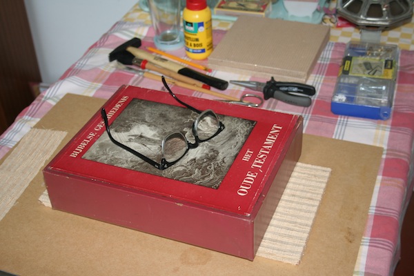

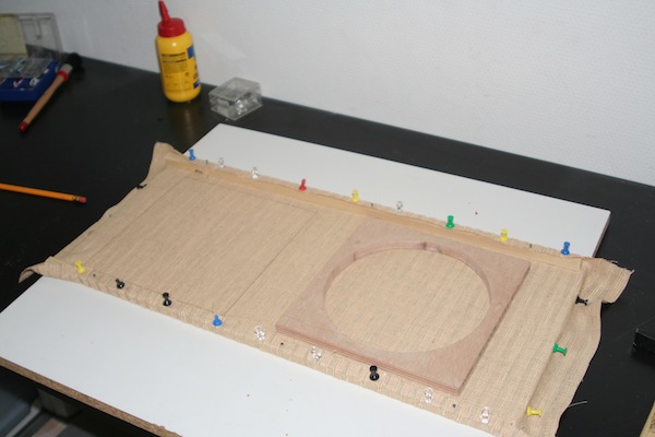

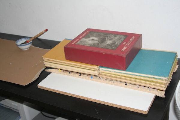

Het doek span ik eerst zo strak mogelijk op een houten plaat met
enkele dunne latten en de voorkant naar beneden.

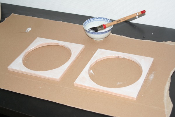

Vervolgens smeer ik het frontplaatje in met houtlijm en leg dat op
het doek en laat het drogen, met enig gewicht er op.
Er valt niet zo gek veel te spannen, want er zit geen enkele rek in
dit doek. Ben stelde voor het eerst te strijken, vaak zet het doek
dan nog iets uit.
