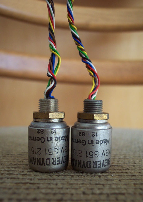

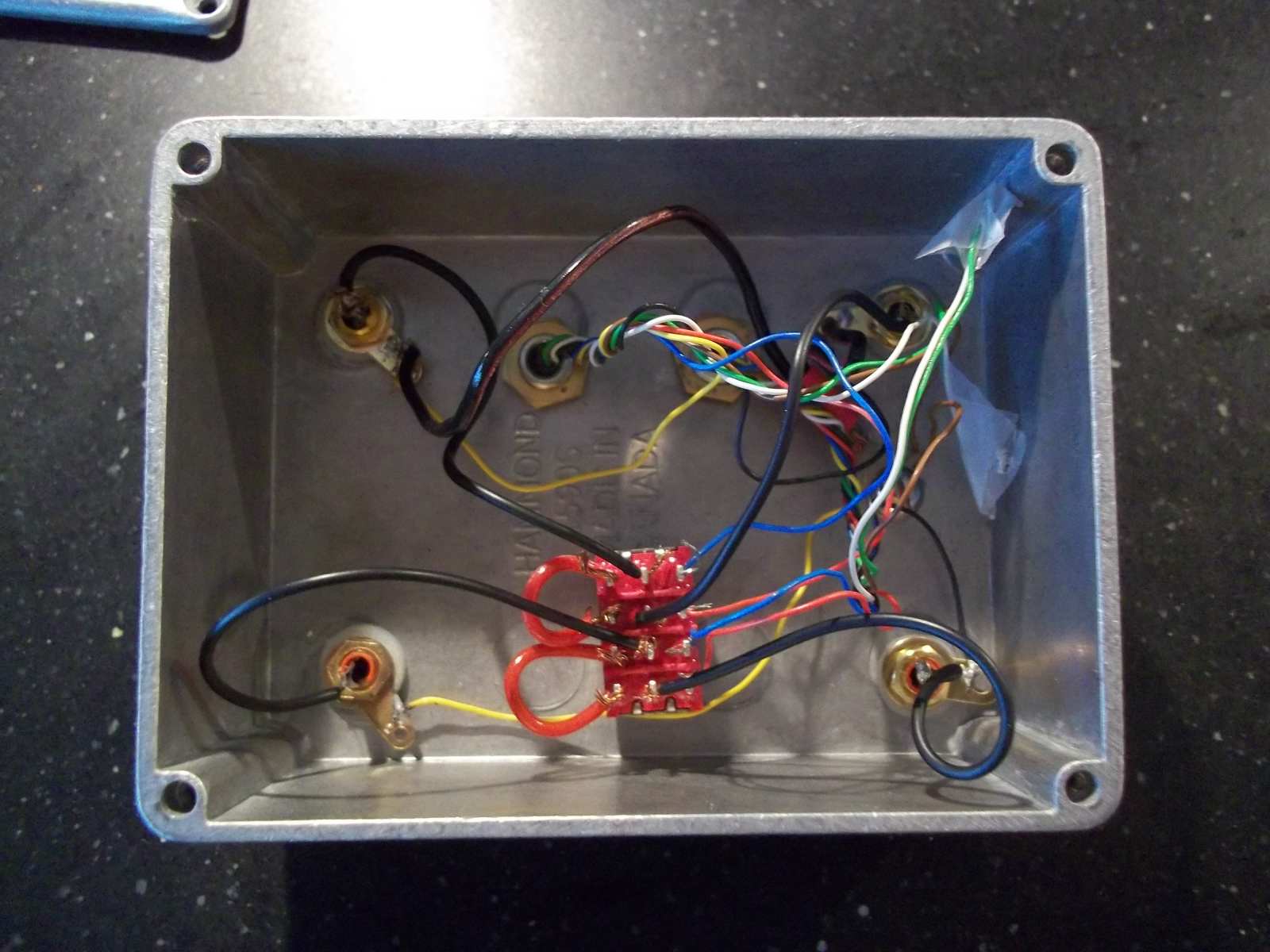

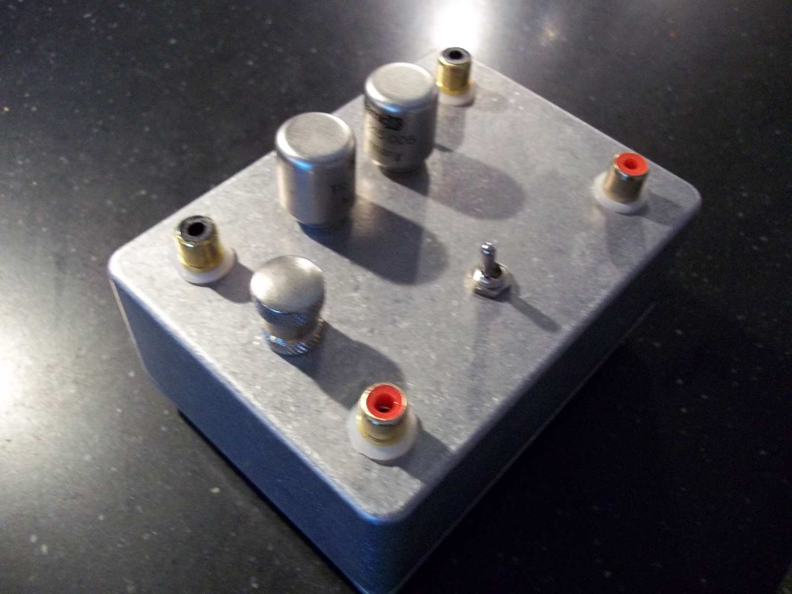

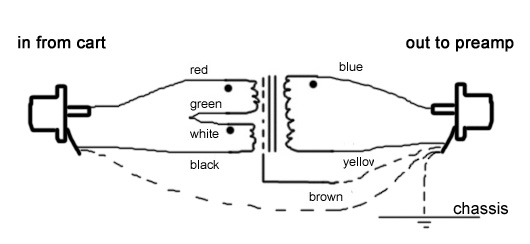

Het lijkt er op dat René D. denkt dat je voor je MC element een pre-pre voorversterker gebruikt, wat niet zo is.
De beyer trafo's zijn in feite microfoontrafo's, maar kennelijk heeft iemand ontdekt dat ze prima werken als step-up trafo voor MC elementen.
Bang voor iets opblazen hoef je echt niet te zijn.

Hoi Rene,
Wederom een DIY STEP UP - beter gezegd een MM / MC switch waarbij ik twee BEYER DYNAMICS TR/BV 351 215 006 heb ingebouwd. Het was mijn twee DIY projectje.
De ratio is 1:10.
Iedereen spreekt altijd lovend over de DENON 103 low output MC cartridge. Nu kon ik daar via een "summer sale" goedkoop aankomen. Ik had echter geen STEP UP. Over de combi BEYER DYNAMICS en DENON 103 stonden zeer positieve resultaten. Door het zelf te maken scheelde dat ook in de kosten (en was leuk om te doen). Ik wilde wel makkelijk kunnen schakelen naar een MM-element vandaar dat ik een MM / MC schakelaar gemaakt heb. Hoe ik dat moest doen, heb ik via iemand op VINYL ENGINE gevraagd. Hij heeft voor mij een schema getekend welke ik heb gevold bij het maken.
Ik ben tevreden met het geluid en de versterking. Ik heb nooit een andere combi gehoord dus het is wel lastig te vergelijken.
De STEP UP staat nu in de MM stand omdat ik met een DECCA GOLD draai, output 5 mV.
Wat zijn de gevolgen van een te hoge output?
Groet,
Niels
