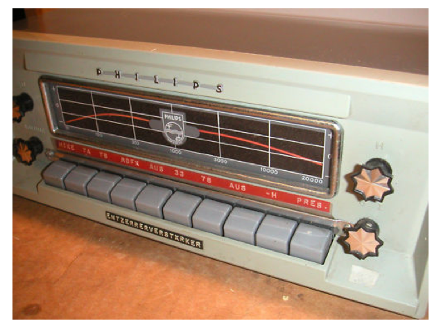

Hoi Niels.
Het mooie is inderdaad dat je veel apparaten op de AG9004
kunt aansluiten. Toch tamelijk uniek voor een apparaat uit
de jaren vijftig. Philips noemde dat al equalizer.
Een platenspeler met een MD element.
Een platenspeler met een X-tal element.
Een bandrecorder.
Een tuner.
Een CD speler op de reserve ingang.
In die volgorde van links naar rechts.
Overigens staat de gebruiksaanwijzing op onze HiQGN site.
De CD speler is het beste op de reserve ingang te zetten.
Als je die knop in drukt springt alles, maar ook deze functieknop
omhoog. Dat deze knop niet naar beneden blijft staan hoort zo.
De voorversterker staat dan op neutraal.
De correctieknoppen voor RIAA en 78 werken alleen op de MD ingang.
Die kan je dus rustig laten staan als je een ander apparaat gebruikt.
Dit zijn de zevende en achtste knoppen.
De negende is alles uit (recht).
De laatste twee zijn aardige filters, zelden nodig.

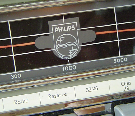

Hallo Niels,
Ik wil eventueel wel een kopie van het origineel voor je maken.
Kan ik hier iets verderop in de straat laten doen bij een drukker.
Die van Rene komt daar ook vandaan als ik het goed onthouden heb.
Stuur me maar een mail als je belangstelling hebt.
Misschien heb ik ook nog wel de metalen strip waar hij in hoort te zitten,
maar ik kan het je niet met zekerheid beloven.
Zal dit weekend eens kijken.
Zolang je het stripje niet hebt is het advies van Henk ook een heel praktische en goede mogelijkheid.

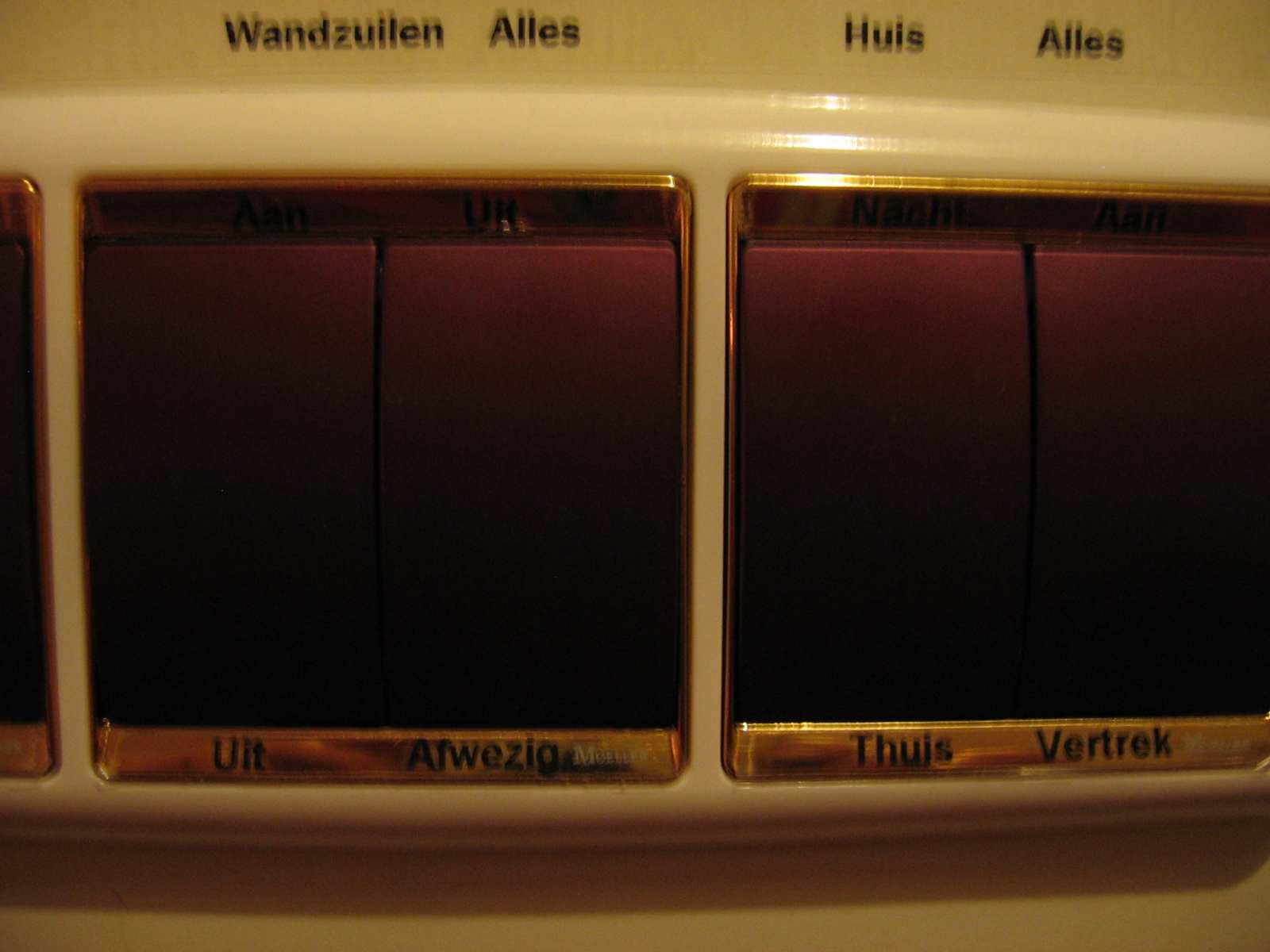

Niels , voor je tekstlabel zou je blank dymo tape kunnen gebruiken en met de juiste printer kun je daar dan teksten opdrukken in zwart, rood, blauw, Je hebt wel een speciale printer nodig
Ik heb het hier wel staan, dus als de funcnties nekend zijn kan ik wel een printje maken.
Ik gebruik het ook om domotica functies bij schakelaars aan te geven.

Hoi Niels
De stripjes waren niet handgeschreven hoor.
Dat deden de latere eigenaren toen de originele papieren
stripjes vies werden.
Origineel zijn ze netjes gedrukt geweest en
meestal in verschillende talen meegeleverd.
Dat was nu eenmaal toen de mogelijkheid en kon
de voorversterker dus in andere landen eveneens
geleverd worden.
Het is een metalen verchroomde strip met een transparant
plastic stripje er in als venster. Daarachter schoof je
dan het papieren velletje met de functies.
Bij mij was die ook hand geschreven en vies.
Dankzij een medeforummer kreeg ik een kopie van het origineel.
Misschien is de bekende tekst-tang wat voor je als optie.
De kleur van het voorbeeld is niks, maar het kan ook in zwart.
"Het geluid verbaast mij nog het meest....voor een apparaat uit 1957!......"
Tja, onderschat de heren van Philips toen niet hoor!
Zomaar een idee hoor.
