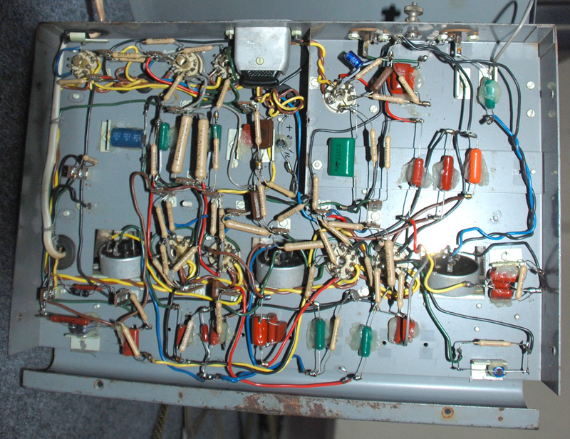

22 jan 2012 18:43 #13914
Beantwoord door hkruis in topic Re: AG9006 in Thailand
De gele in jou ex 9006 zijn axiale, aansluitingen in het verlengde, en radiaal aanslutingen aan de onderzijde of zijkant

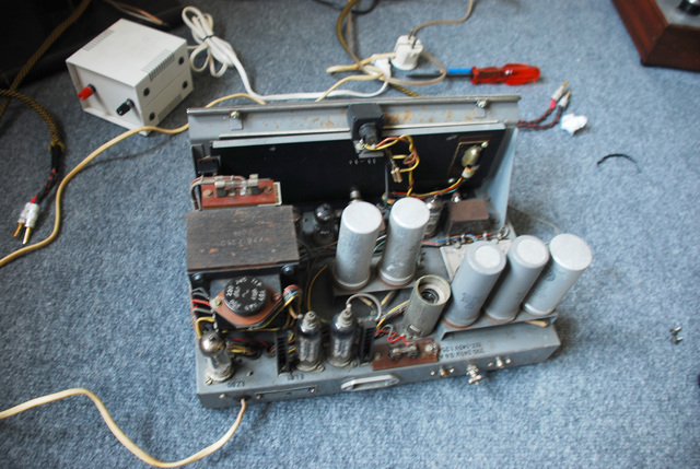

22 jan 2012 18:34 - 22 jan 2012 18:37 #13913
Beantwoord door brcf01 in topic Re: AG9006 in Thailand
Het witte kastje is inderdaad een trafo voor een laag-ohmige speaker.

22 jan 2012 18:26 - 22 jan 2012 18:42 #13912
Is de AG9006 in Thailand of elders gerenoveerd?. Wat opvalt is dat uitsluitend radiale componenten zijn gebruikt. En het kastje ernaast is wellicht een trafo?

AG9006 in Thailand werd gestart door brcf01
Hoi
Van een correspondent in Thailand kreeg ik deze foto's van zijn
vondst van een AG9006.
Heel grappig dat er daar eentje opduikt uiteraard.
Interessant zijn de technische renovatie/aanpassingen.
Wat is daar voor de heren technici uit op te maken?
