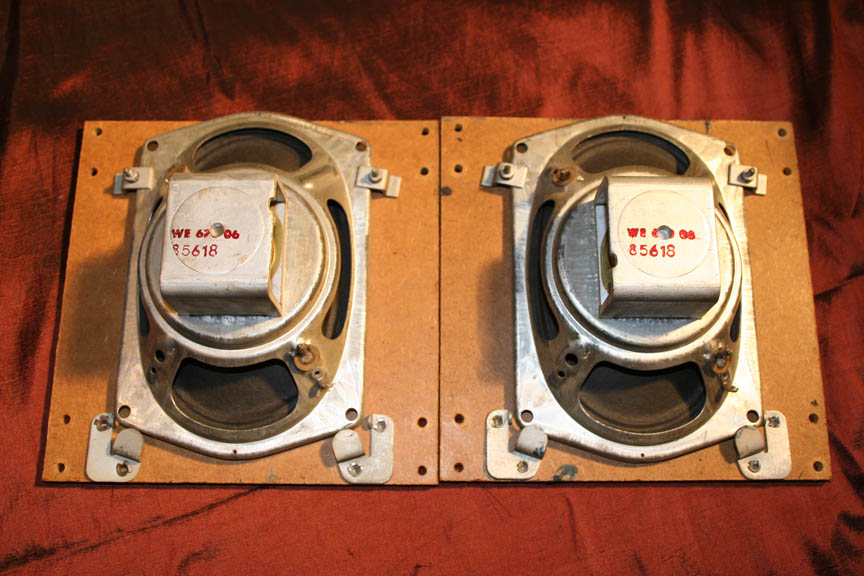

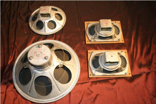

Dag Johan e.a.
Dan hoor ik natuurlijk ook graag waarom het niet ideaal is en
wat er aan oplossingen zijn.

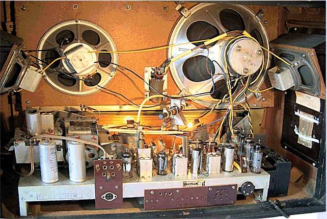

Beide speakers komen uit een Capella 753A, samen met twee
AD3460BMD van 400ohm.
Het is uiteraard niet voor mezelf maar om de man in Thailand
enigszins te helpen met advies.
De aangeboden set is dus:
bas speaker 800ohm. Welk type is dit? Een AD9710A?
midden/hogetonen speaker 400ohm.
2 hogetonen speakers elk 400 ohm.
Uiteraard zou ook een andere combinatie kunnen waarbij dan nog een
speaker aangeschaft moet worden, indien wel verkrijgbaar.
Vergeet niet dat we het hier over iemand hebben die ergens woont
waar dergelijke dingen niet voor het oprapen liggen. Hij is hoofd-
zakelijk afhankelijk van de bekende veilingsites.
