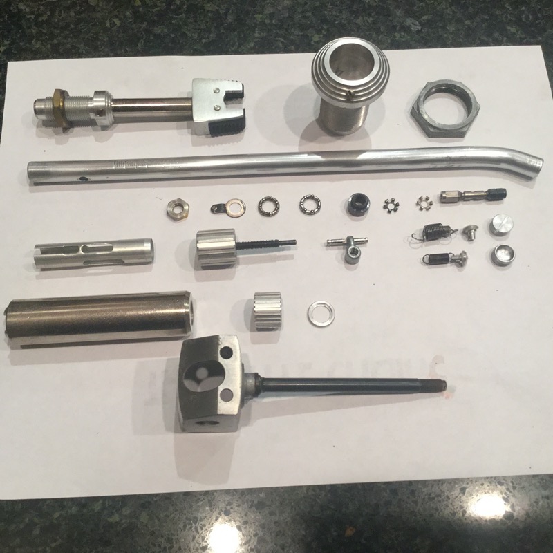

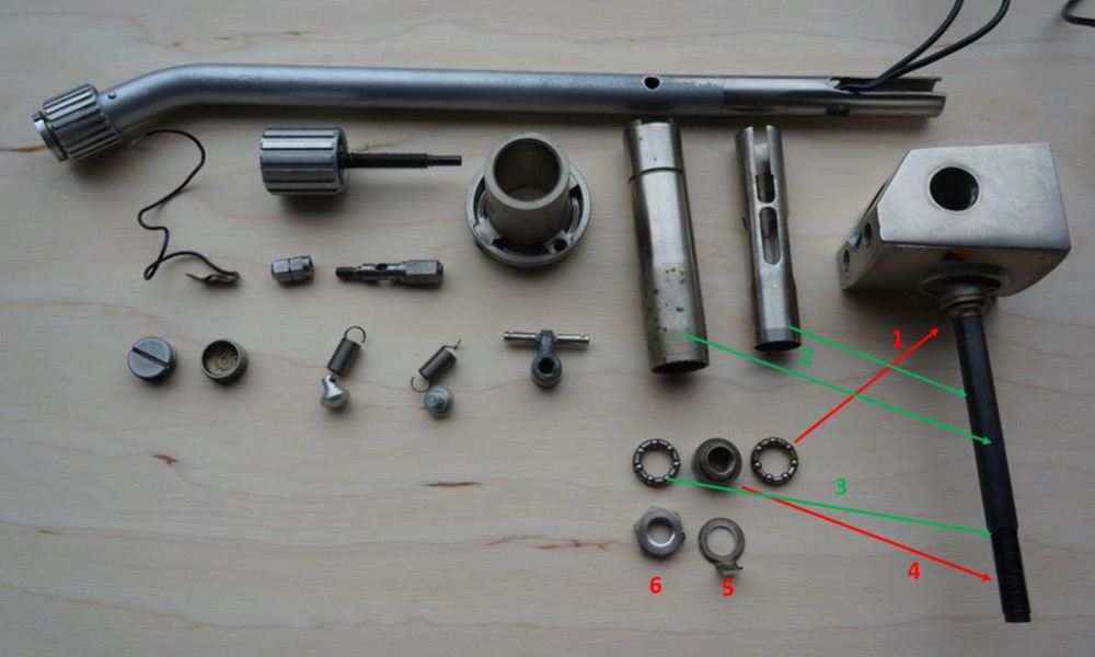

Hier een mooi overzicht van de arm.
Googelend kom je kennelijk telkens terug op de oude discussie die we toen voerden
op het Lenco forum, ongeveer idem als hierboven in 2011.
Na deze revisie werkt mijn arm al jaren uitstekend.
Overigens moet je de twee bouten/kappen aan de zijkanten niet strak aantrekken,
ook niet bij de oude kogellagers. Het is een beetje aanvoelen dat je ze er net tegenaan
draait. Te vast werkt ook niet goed.
Het opzetten van de headshell heeft een kleine speling.
Om de naald en het element mooi haaks te krijgen is een afstelling met het spieggelbeeld
afdoende.

12 nov 2020 18:37 - 12 nov 2020 19:02 #86736 door RR1957
Beantwoord door RR1957 in topic Re: Kogellagers Lenco L70 arm
Hoi Bert.
Inderdaad ook een (horizontale) kogellager.
Misschien is dit wat voor Peter. Zomaar een gok.
restauratie kit L70 toonarm.
Laatst bewerkt 12 nov 2020 19:02 door RR1957.

12 nov 2020 17:59 - 12 nov 2020 18:01 #86734 door RR1957
Hoi Peter, een nummer heb ik helaas niet.
Bovenstaand is indertijd door mij geschreven.
Ik denk dat het meer om de uitwendige diameter gaat van de gesloten lagers
en dat is op te meten.
Overigens, toen ik naar een leverancier van lagers in mijn stad ging, waren het
simpelweg de allerkleinste die verkrijgbaar waren in Nederland.
Maar zoals ik schreef waren die een fractie te dik. Die uit de VS kwamen waren
dunner en dus veel idealer. Wie die mij leverde weet ik echt niet meer, na bijna
tien jaar.
Overigens zou je ook de kogellagers voor het draaien van de arm kunnen
controleren. Misschien eens schoonmaken en opnieuw van vet voorzien.
Een L70 moet je goed afstellen met een waterpasje.
Bij Garrard heb ik wel eens gezien dat de speler zonder dwarskrachtcompensatie
iets schuin gezet werd waarbij de naald tegen een minuscule helling op moet bij
het afspelen. Een soort natuurlijke dwarskrachtcompensatie zeg maar, want
daardoor wordt de naald minimaal naar buiten gedwongen.
Laatst bewerkt 12 nov 2020 18:01 door RR1957.

27 nov 2011 15:08 - 27 nov 2011 15:11 #12132 door brcf01
Beantwoord door brcf01 in topic Re: Kogellagers Lenco L70 arm
Hoi heren.

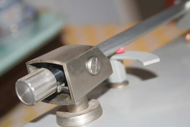

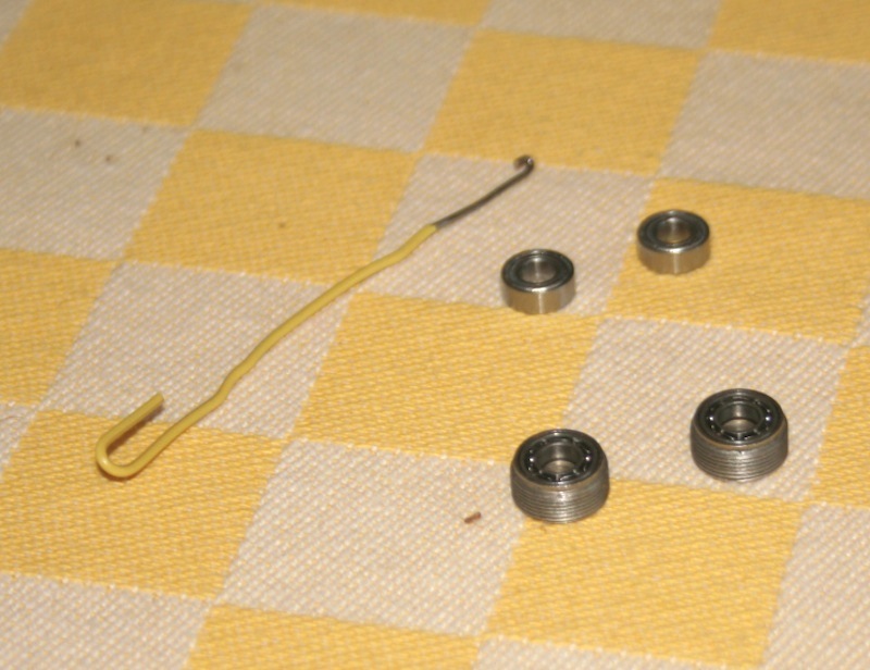

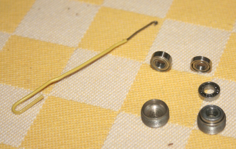

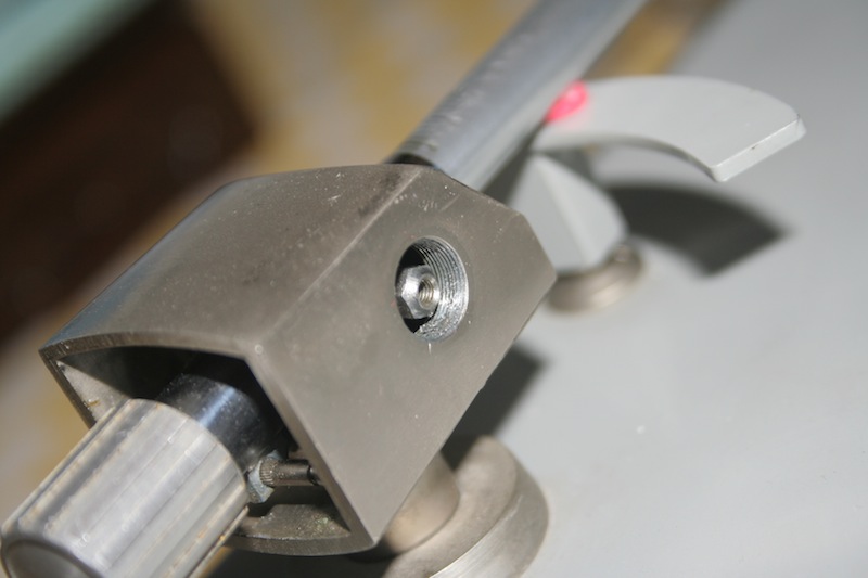

Zojuist heb ik de nieuwe kogellagers in de arm van mijn Lenco L70 gemonteerd.
Op de foto's is te zien dat deze uit de VS er niet alleen anders uit zien
(een soort half open) maar ook aanzienlijk dunner zijn (aanzienlijk in de
zin van deze kleine formaten).
Ze passen volmaakt in de dopschroeven.
De hele klus was een fluitje van een cent.
Dankzij mijn hulpmiddeltje waren de twee veren makkelijk los te maken (en later
weer vast te zetten).
Op de foto is te zien dat de VS kogellagers dieper in de dopschroeven vallen.
Eigenlijk doen ze hetzelfde als de vorige, maar doordat ze dunner zijn steken
ze niet uit.
Ook had ik het idee dat de assen van de arm beter passen tegen de centrale ring
van de VS kogellagers.
De dopschroeven draaien flink diep in het huis, maar uiteraard niet zover als bij
de originele kogellagers. Mij een zorg, het werkt prima en daar gaat het om.
Ik hoefde ze ook alleen maar stevig vast te draaien en de verticale beweging
gaat uiterst soepel.

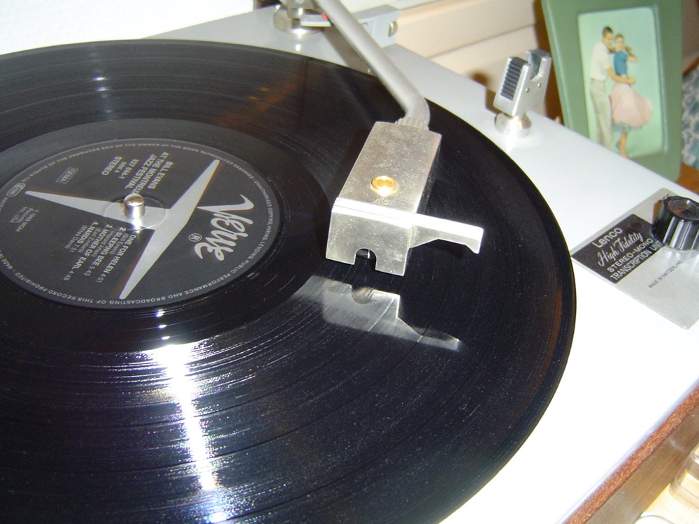

Het draaien van de eerste platen waarvan ik weet dat de aftasting en de weergave
uiterst kritisch is, klinken zeer bemoedigend.
De arm voelt zeer solide aan zonder spelingen en met zeer soepele draaibewegingen,
zowel horizontaal als verticaal.
Volmaakte bewegingen van een solide constructie.
Naar mijn idee is dit een perfecte alternatieve reparatie zonder gebruik te maken
van de originele verouderde kogellagers.
Bij deze nog wat foto's.
Laatst bewerkt 27 nov 2011 15:11 door brcf01.
