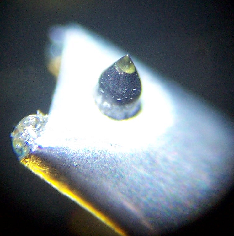

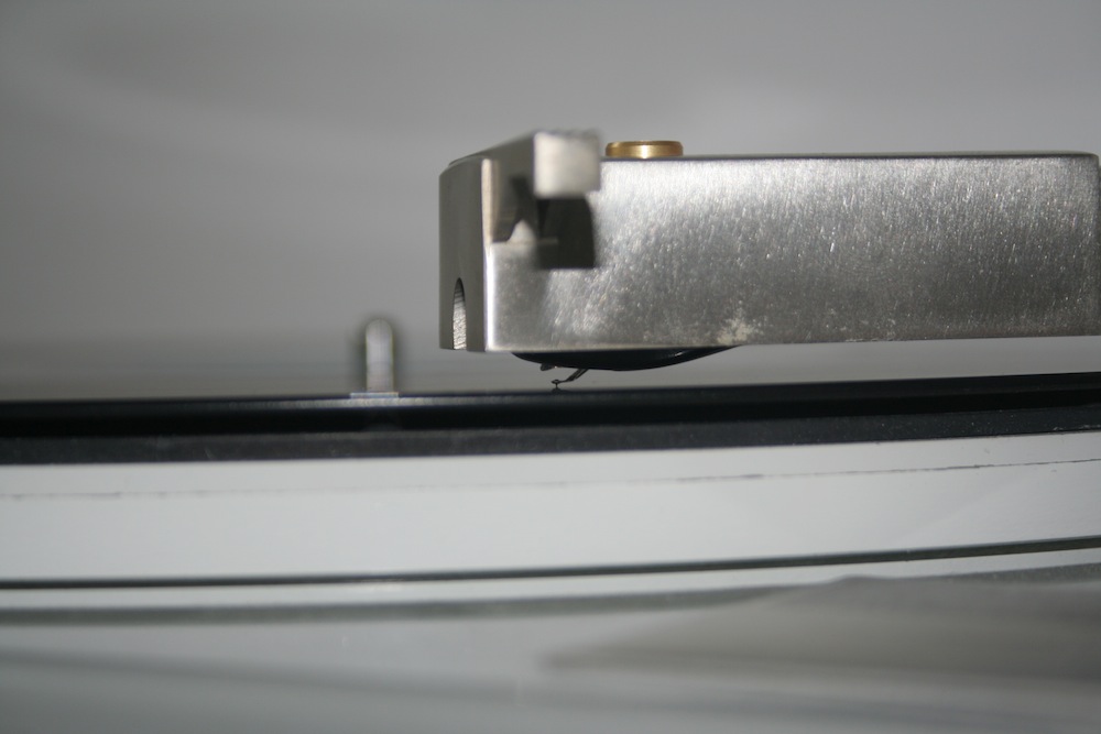

Foto's van mijn originele naald. Wat opvalt is dat de naald mooi verticaal staat.
Ook valt op dat er een dun metalen draadje achter de cantilever gemonteerd is
en aan de voorkant van de houder.

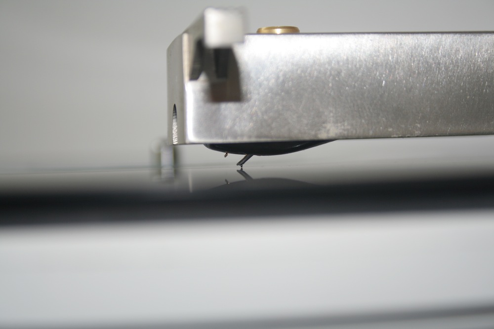

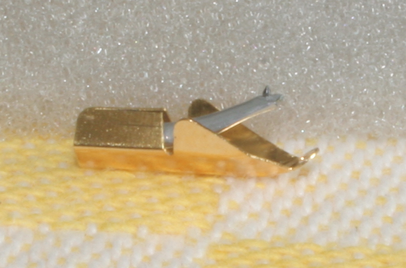

Foto's van de nieuwe naald uit de USA. Wat opvalt is dat de naald enigszins achterover
helt. De schacht is een stuk robuuster als die van de originele naald.
Ook valt op dat de houder van het origineel bij terugplaatsen een tevreden klikje geeft,
wat de nieuwe niet doet. Je hebt bij de laatste ook wat meer kracht nodig om hem in het
element te duwen. Dan zit hij wel goed vast. Ik hoor elders dat ze ook wel eens te los
zitten.
