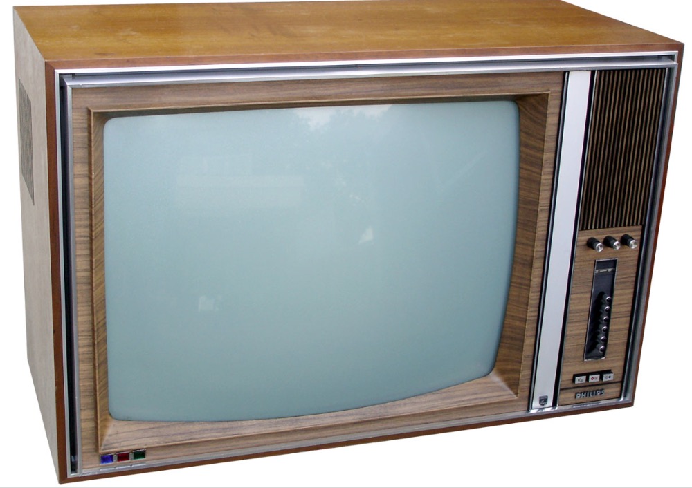

Beste lezers,
Een aantal weken geleden een K7 gevonden die nog werkt op de bekende verkoop site.
Het is de eerste serie de oer versie van de K7 uit 1968 in 1970 kwam de 66cm uitvoering .deze heeft de 63cm beeld X25K141 en is de opvolger van de K6 die volledig met buizen is uitgevoerd.
De K7 heeft wat minder buizen en daar kwamen er wat transistors in voor hybride
Toestel waar dus hoge spanningen voorkwamen is met buizen uitgevoerd.
Lagere spanningen transistors.
Het geluidversterkings gedeelte is met een PCL 86.
Het toestel heeft aan de voorkant een hoge tonen speaker en aan de zijkant een breedband speaker.
X25K141
X26K141 1969/70

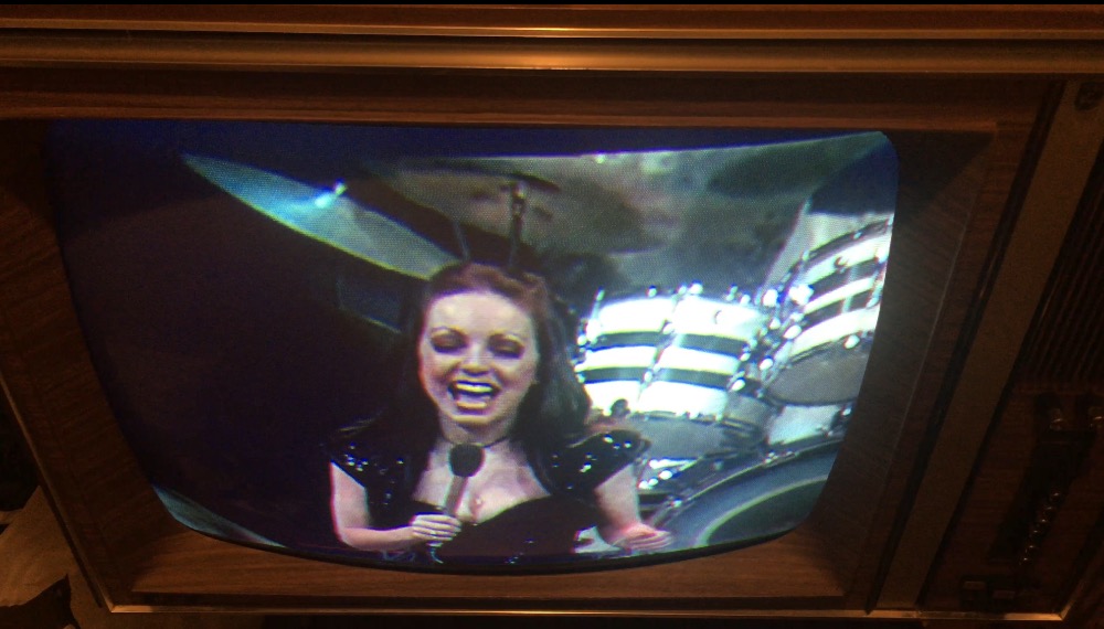

Oke er kwam beeld maar jee zijn de verfpotjes leeg of zo .
Kleuren erg flets. Ook al aan de regelaar mm viel tegen
Bij k9 als je schuif color open zet schreeuwen echt de kleuren moet hier ook kunnen.
Dus de koffer met nieuwe tv buizen erbij en 3x pcf 200 ingezet
En ja weer kleuren .
Hier nog met oude pcf200

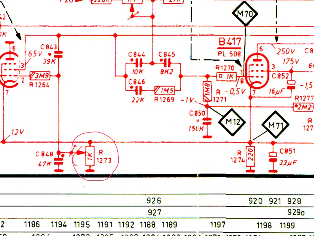

Alleen het beeld was nog niet helemaal gevuld
Dus even wat fora’s afgestruind in de archieven en wat gevonden
Door hier aan te draaien voorzichtig is wat gammel ga ik nog vervangen
De beeld hoogte bijgeregld.
1e nog niet helemaal afgeregeld
2e wel
