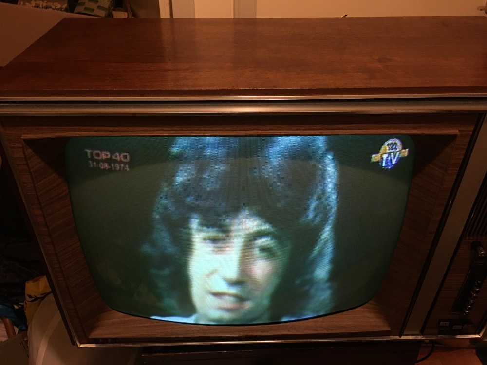

08 dec 2019 19:12 #80906
Beantwoord door Rene Daemen in topic Philips X25K141 K7
Tjerk,
Afregelen heeft zin als je goede buizen hebt en kleine dingetjes heb gerepareerd
Anders gaat het verlopen .
De PL508 is al vervangen heb in het voorjaar al een grote reparatie koffer gehad met vrijwel nieuwe tv buizen waar ik se PCF200 heb vervangen
Ook de videobuis . En audio eindbuis ook meteen heb vervangen
In mijn verhaal is de foto eigenlijk verwisseld .
Een patroon generator heb ik wel kan die nog wel eens op loslaten
Testbeeld zoals op tv vroeger was staat op de HDD recorder
De convergentie fouten zijn niet zo erg als de k9 had.
Hier een latere filmpje
Beeld is iets wazig mede dat youtube filmpjes comprimeert
Terwijl opname 4k is telefoon.
Grt René

08 dec 2019 17:11 #80898
Beantwoord door PE9ZZ in topic Philips X25K141 K7
Misschien is je PL508 duf. Maar regel in 's hemelsnaam af met een patroongenerator! Zelfs met een Raspberry Pi 2B is al een pracht van een testbeeld te maken. Online zat voorbeelden! Of een echte vintage patroongenerator, kan je meteen RF maken.

08 dec 2019 11:23 #80881
Niet correcte beeldhoogte
Nu juiste hoogte
Deze link is nog zonder afstelling van het toestel
Grt René
Nu juiste hoogte
Grt René

08 dec 2019 11:17 #80880
Hier even het vervolg
Omdat ruimte wat te kort was om 1 bericht te maken
Hier een video nog niet met correcte beeldhoogte
Ik doe nog zo 1 post met wat foto
Video neemt wat ruimte in
Na de beeldhoogte regeling heb ik nog even de buisvoeten gereinigd met een dunste tanden rager met wat tuner600.
De volgende stap wordt de bediening unit loshalen de regelingen volume kleur contrast. Om deze of geheel te vervangen of potmeter voor contrast en helderheid
Zit toch samen stereo potmeter.
Al met al een leuke 51 jarige kleuren tv uit mijn geboorte jaar
