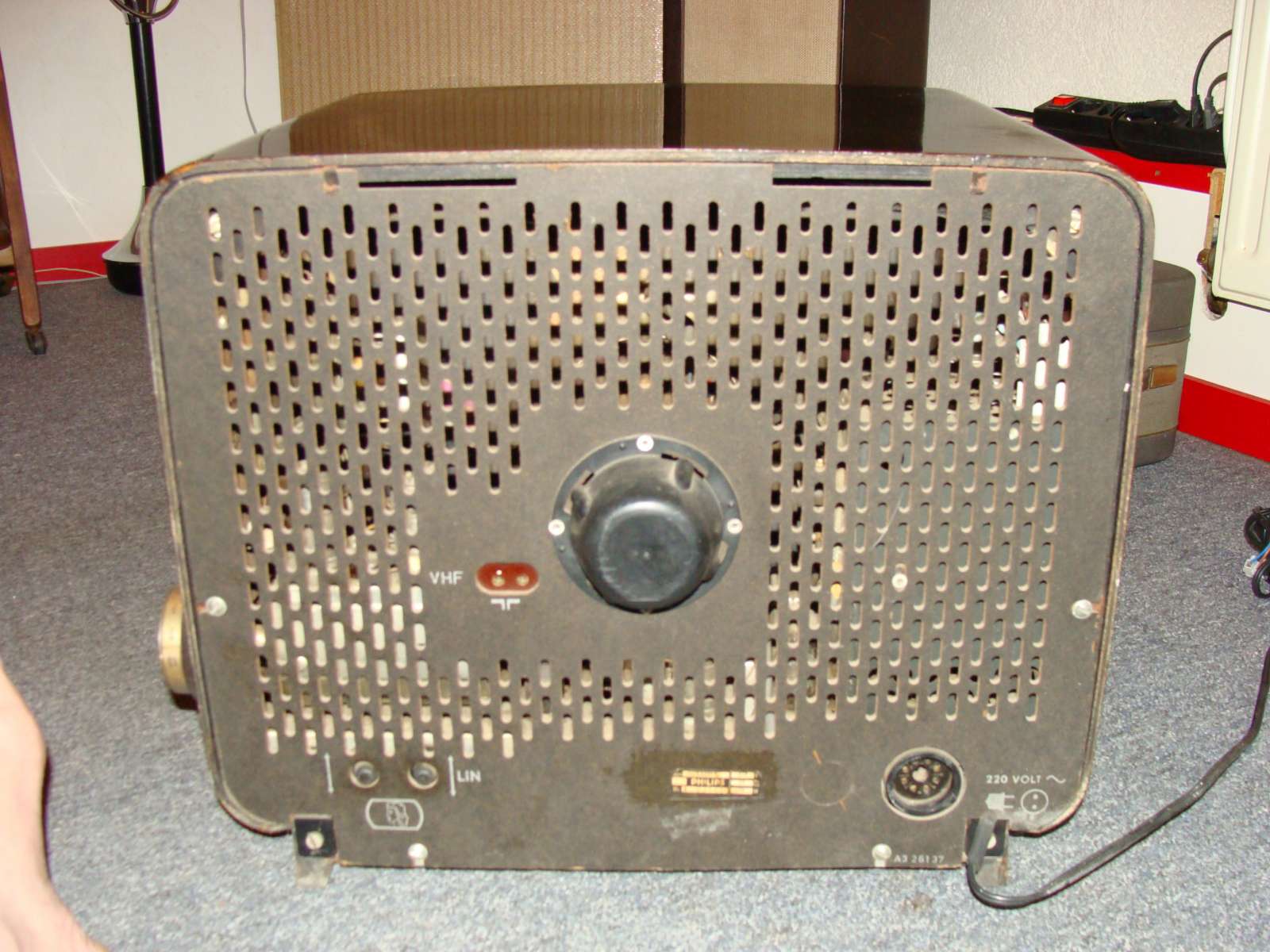

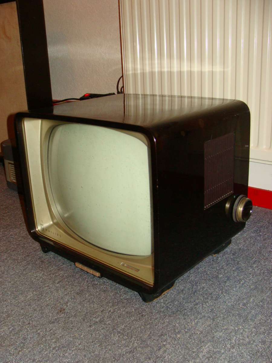

Gisteren deze TV even van stal afgehaald en naar mijn hobbykamer gebracht.
Deze TV kreeg ik 7 jaar geleden gratis van een mede jukebox liefhebber uit België waar ik een Seeburg VL-200 van kocht.
Bij thuiskomst is de TV in de schuur beland omdat ik destijds meer met jukeboxen bezig was.

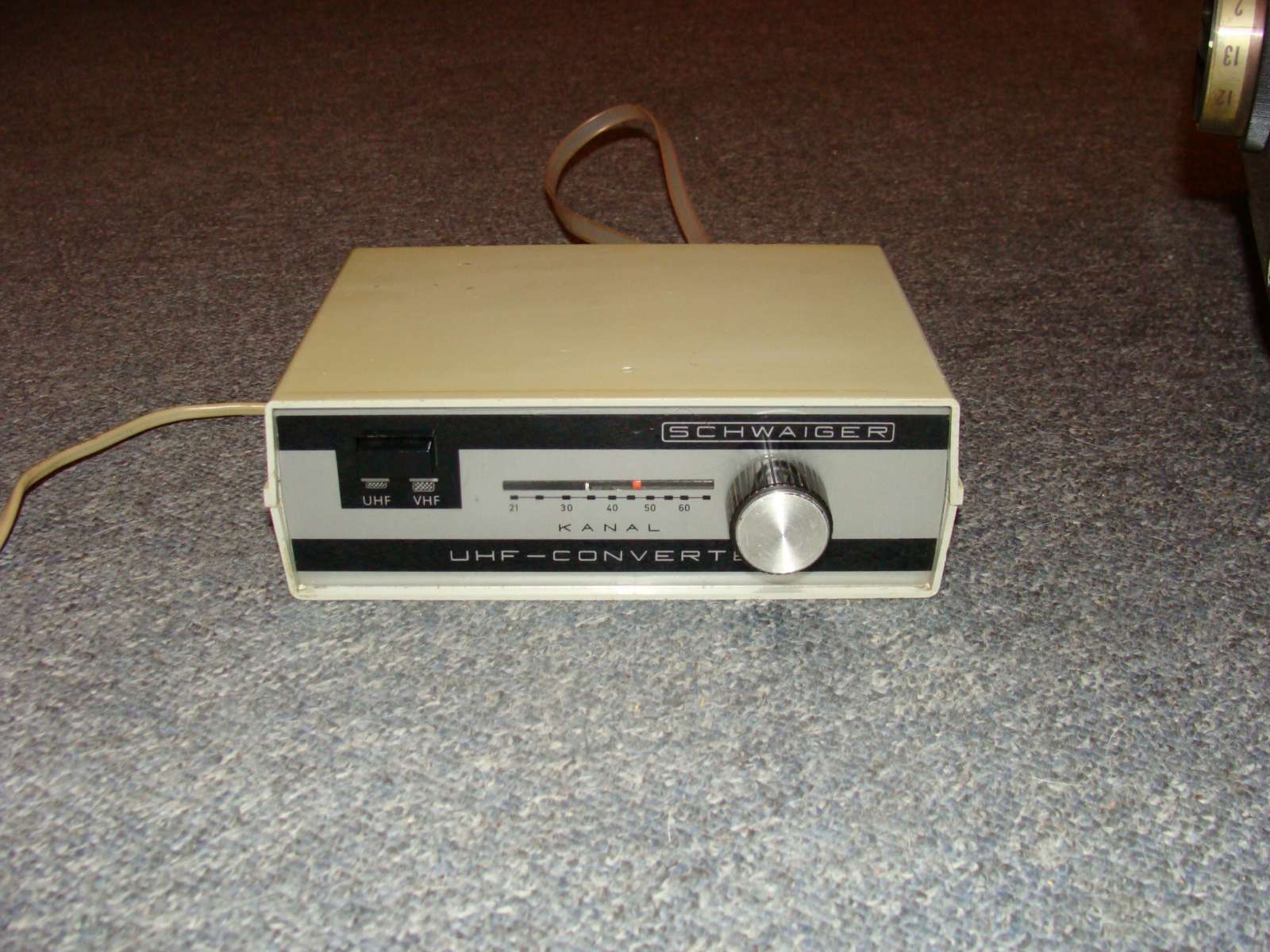

Na een jaar of wat nu zo'n 5 jaar geleden heb ik hem eens geprobeerd op de kabel.
Ik had nog zo'n UHF ontvanger liggen welke ik ooit van een radio tv zaakje hier op het dorp had gekregen omdat ze er mee stopte.
Toen ik hem probeerde verraste het beeld en de kwaliteit van het geluid me, werkelijk een mooi scherp helder beeld.
Echter er was een probleem bij optimaal beeld met de fijneregeling stoorde het geluid.
Met het bij regelen via de buitenste ring van de afstemknop was het geluid te optimaliseren maar dan kreeg het beeld wafels in de weergave.

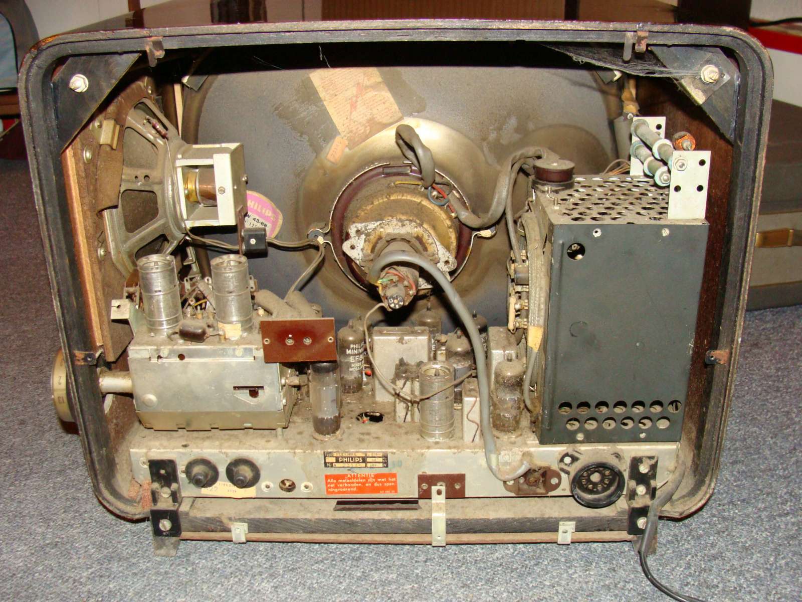

Morgen als hij geacclimatiseerd is ga ik hem met de variac weer eens op spanning brengen en indien er nog leven in zit ga ik alle oude C's vervangen.
Mogelijk dat het probleem dan opgelost is.
Als er suggesties zijn betreffende het probleem hoor ik het graag.
Het is geen hoogvlieger, ze worden regelmatig op MP aangeboden maar toch leuk om weer helemaal in orde te hebben.
Hieronder wat foto's.
Mg.
Bert.
