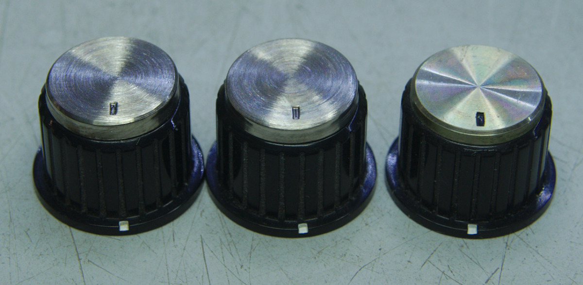

Mooi resultaat Tjerk!
Deze prachtige apparaten zijn alle moeite waad.

Tjerk,
Toch een mooi resultaat!
Wij zijn dan ook geen pro’s op dat gebied.
En van pro’s heb ik al slechter resultaat gezien voor veel meer geld ( denk ik)
François
François

Uiteindelijk succes. Het te vernikkelen object moet niet alleen vetvrij zijn maar ook vrij van oxidatie. Ik heb met een boormachine het relief een beetje kunnen recreëren en daarna heb ik het dopje in de natronloog (gootsteenontstopper) gehangen. Als kathode aangesloten, de nikkelanode er ook ingehangen en een paar minuten laten bruisen met 0.1 A. Daarna afgespoeld om contaminatie van het nikkelbad te voorkomen en ongeveer vijf minuten met 20-30 mA vernikkelen. Omdat de krokodillebek een enorme invloed heeft op het vernikkelen die buiten de oplossing gehouden. Daardoor moest het in twee keer. Maar het resultaat is vrij aardig:
Jammer genoeg kreeg ik het relief niet echt mooi maar van een afstandje zie je het niet.
