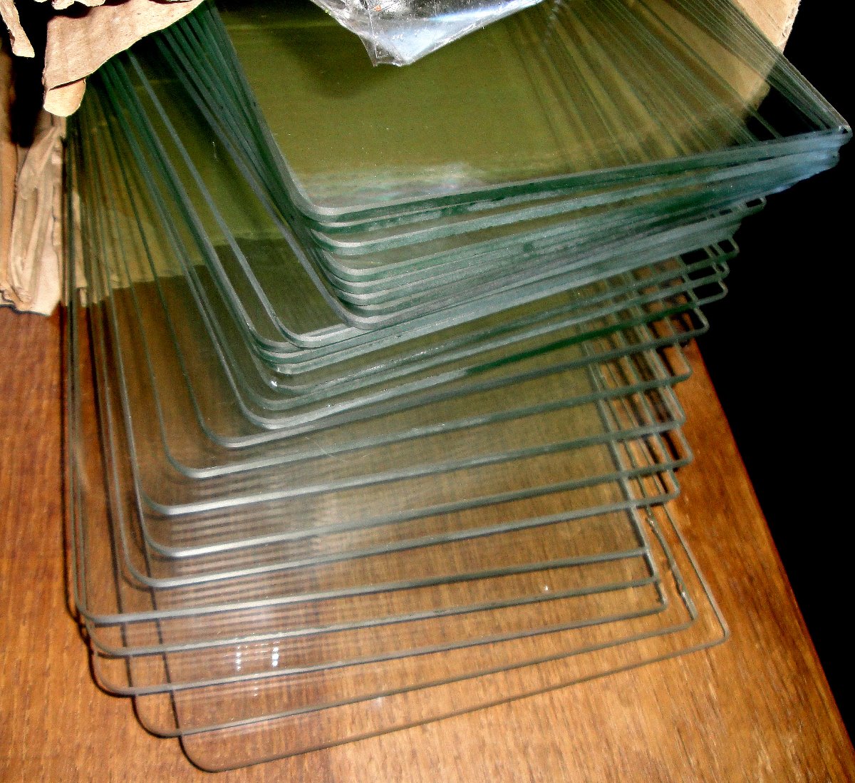

Misschien interessant eens te melden welke slijpbeurten er nodig zijn om zo'n schaal te maken.
1e bewerking :
We beginnen met maken van een 4 kant gesneden glasplaat op maat.
2e bewerking :
Het afbramen/slijpen met fijne slijpkop van de scherpe glas randen om lelijke snijwonden aan handen te voorkomen.( Totaal zijn dat dus 8 randen per schaal )
3e bewerking :
Het voorvormen van de rondingen aan de bovenkant met grove slijpkop.
4e bewerking :
Het rondom vlakslijpen van de randen zodat de oneffen breuklijnen mooi egaal en vlak worden. Tevens krijgen de afrondingen hun definitieve netjes afgeronde vorm. Dit gebeurd alles met een fijne slijpkop
5e bewerking :
De schaal wordt voor en achter van een facetrandje voorzien over de gehele bovenzijde met de rondingen en de zijkanten.
6e bewerking : De schalen worden stuk voor stuk gewassen om slijppoeder en scherp slijpgruis geen kans te geven om vlek en /of kras-schade te veroorzaken.
7e bewerking : Ontvetten van het glas om de drukverf straks goed te kunnen laten hechtten.

Momenteel ben ik bezig met het maken van BX690A schalen.
Het nieuwe glaswerk is in elk geval sinds vandaag klaar.
Mocht u nog een originele gave schaal met slechte opdrukken hebben en die graag opnieuw bedrukt zou willen hebben ...dan kan dat .
De originele schaal kunt u dan ,
A.U.B. voorzien van uw naam op de glasplaat!... naar mij opsturen.
Neem dan eerst even contact met mij op via p.m.
T.z.t kunnen de originele schalen dan mee naar de drukker en voorzien worden van nieuwe opdruk.
Als er genoeg belangstelling is kom ik (of iemand anders voor mij ) naar 3 bergen om ze in ontvangst te nemen.
Scheelt weer veel portokosten.
