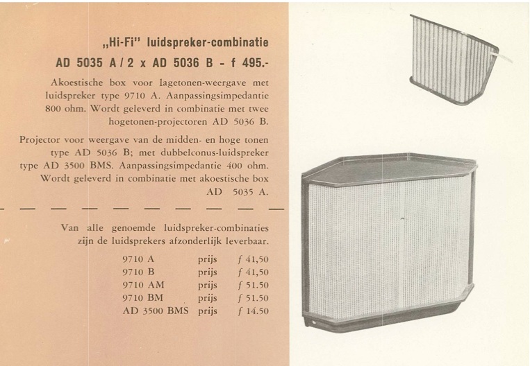

Huub, de AG9009 is een bi-ampli versterker, 800ohm voor de lage tonen en 800ohm voor de hoge tonen. Philips zelf adviseerde er deze luidsprekers bij.

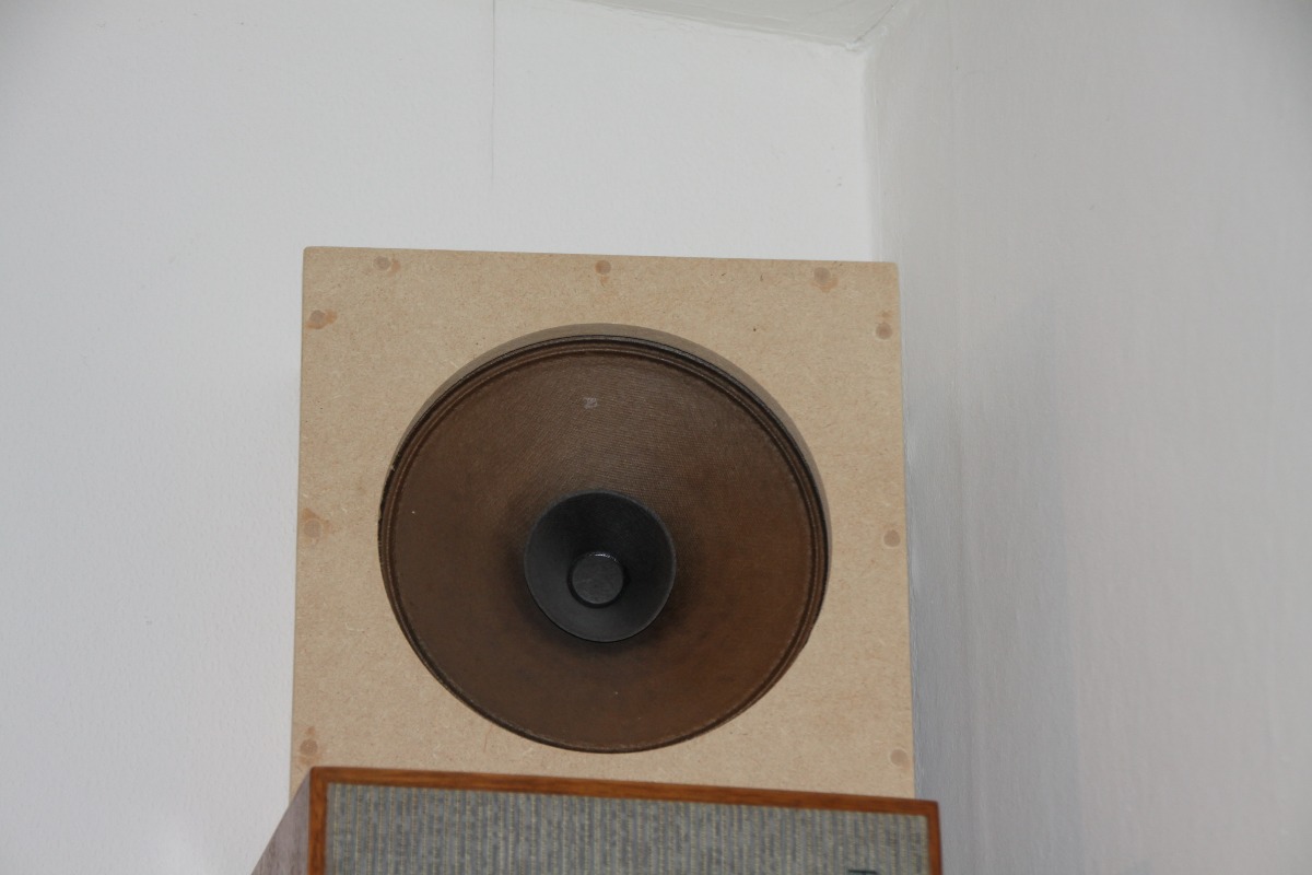

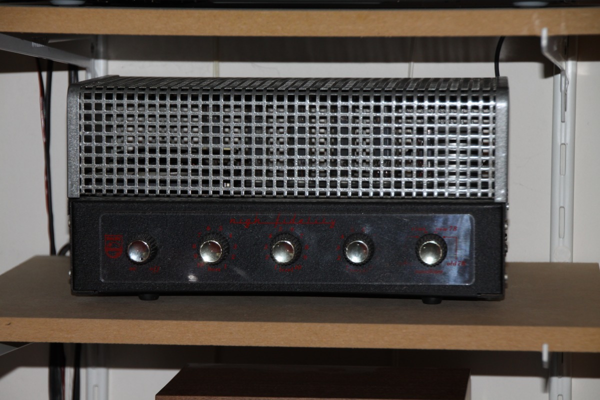

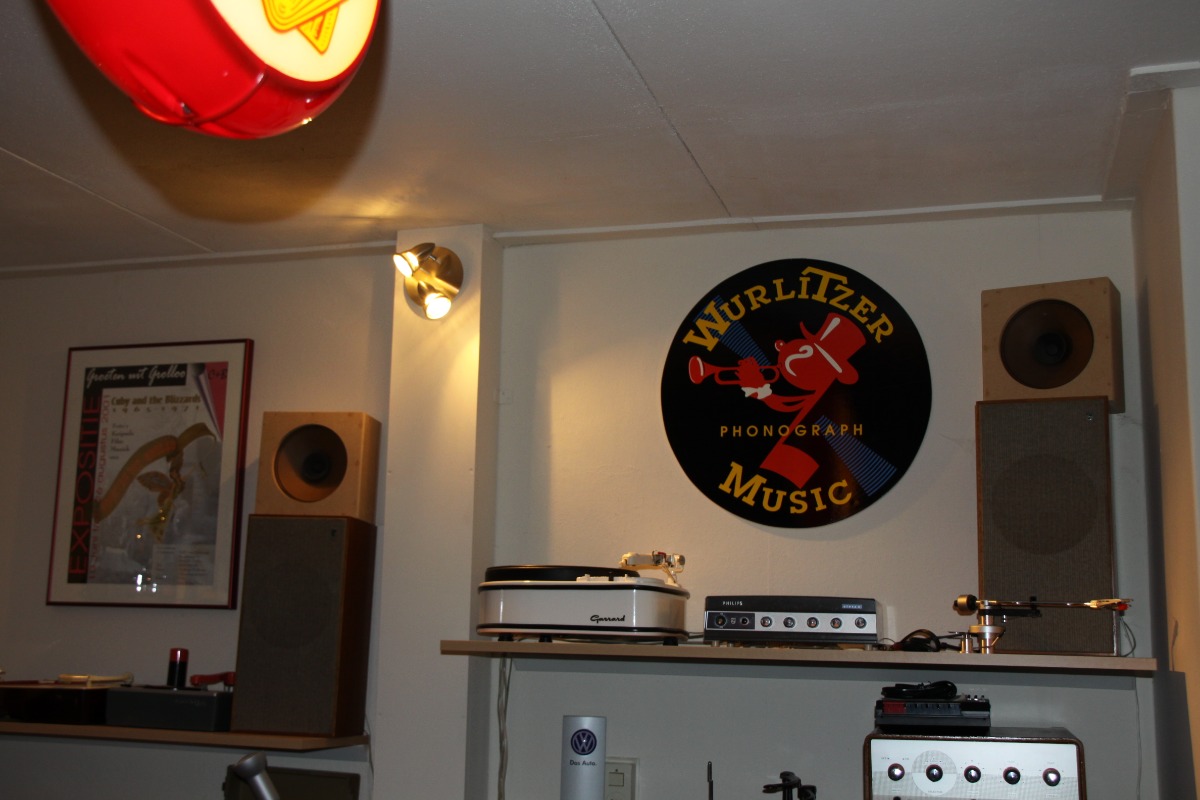

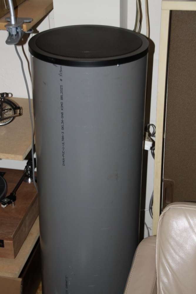

Hoi Bert,
Zoals je weet heb ik de Philips AG9009 ook in mijn bezit.
Heb hem aangesloten op een Philips AD9710/800Ohm in een plastic pijp voor de bassen en twee Philips AD3700/800Ohm voor mid en hoog.
Klinkt vind ik heel erg goed,zo nu en dan sluit ik er een Tivoli CD speler op aan en genieten maar,met 10 watt.
Met groet,
Herman
