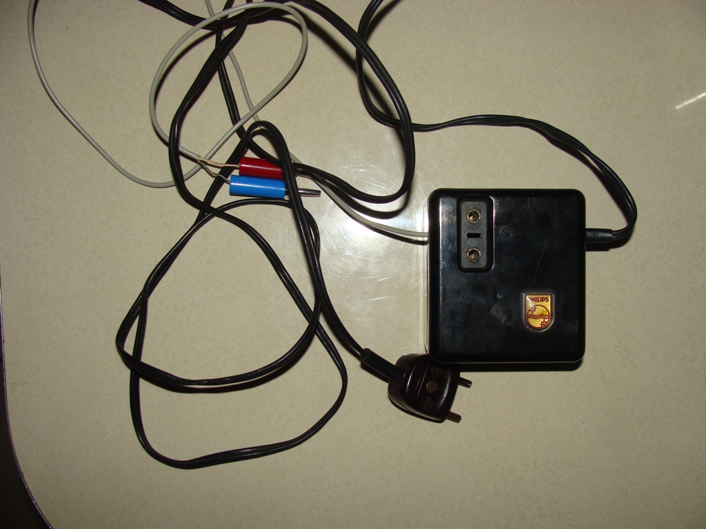

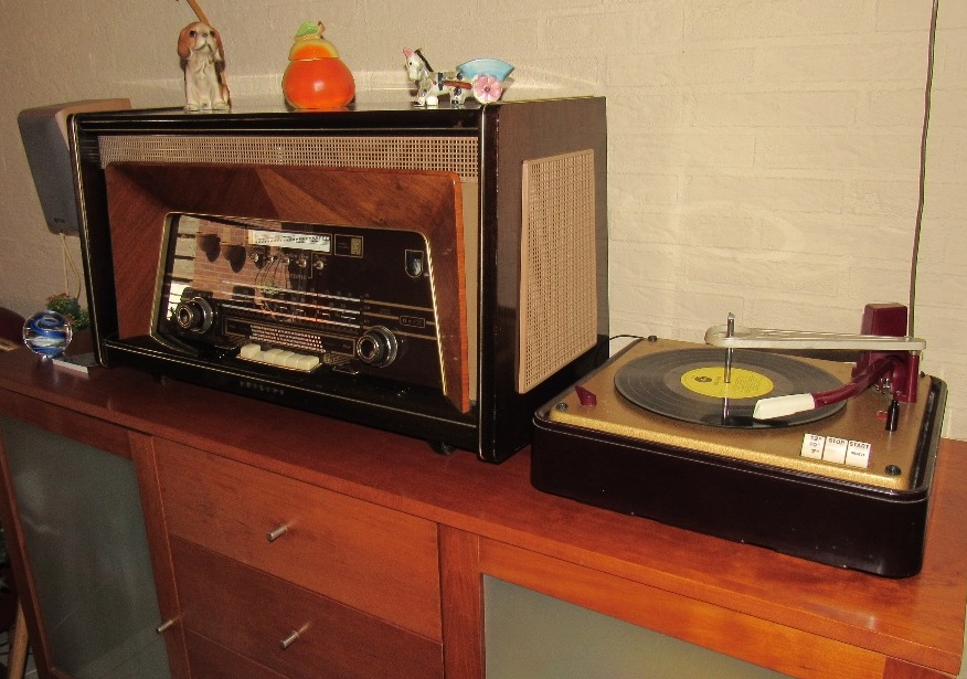

Zijn goede spelers, ik heb er enkele en wisselen zonder problemen.
Het MD element is voor een 1e ontwerp van Philips prima.
Voldoet voor die mono platen uitstekend.
De AG9005 is voor dit element ontworpen daar destijds vele Radio toestellen geen geschikte ingang
hadden.
Mooie set zo!

Ik dacht altijd dat in dat soort radio,s een MD vvst zat
klinkt niet slecht maar hoe of het in werkelijk is ja
dat blijft ??? wat betreft het totalen geluid met en van comp opnamens ...
ik krijg geen slechte indruk van het geheel
ik denk dat dat soort vvst mono wel aangepast zijn voor deze elementen
ook wat betreft de af giftens ze behoren ook wel bij de elementen denk ik zo ?
dat is dan ook mooi wel en brom vrij

Philips AG1103 op de HQ B8X72A radio werd gestart door Bert Kn
In een eerder bericht hier had ik een oproep gedaan voor een
Schakelblok Philips AG1105
Hierop kreeg ik een reactie van François (Francois129) dat hij een AG1103 voor me had waar hij niet aan toe kwam deze te herstellen en deze gratis aanbood zodat ik het schakelblok van deze wellicht kon gebruiken.
Daar ik inmiddels meerdere schakelblokken in de aanbieding had vond ik het wel zo netjes dit aan François te melden met de mededeling dat ik er toch wel interesse in had om deze weer te herstellen en op de B8X72A te gaan gebruiken.
Afgelopen woensdag werd hij bezorgd en donderdag ben ik ermee aan de slag gegaan.
Er was maar weinig mis met de platenspeler, reinigen opnieuw gesmeerd netsnoer en audio snoer wat afgeknipt was vervangen en wat opgekuist.
Ik heb er een Philips AG3021 mono MD element op gestoken en middels een AG9005 op de PU ingang van de B8X72A aangesloten.
Kan niet zeggen dat het verkeerd klinkt. :lol:
