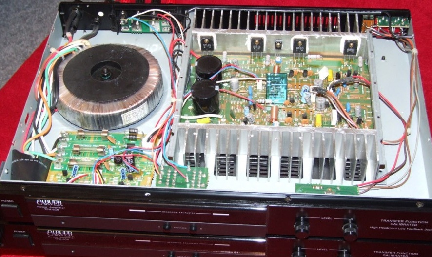

* Begin eens met - tijdens die eerste 15 minuten - alle voedingsspanningen te checken? En meet ook vooral de gelijkspanning op de speakeruitgang, zonder dsat er een speaker is aangesloten.
* Ik heb aangenomen dat het probleem voor beide kanalen hetzelfde is, klopt dat?
* Als na die 15 minuten het geluid opkomt, is het dan eerst zwaar vervormd?

Wie kent deze eindversterker en heeft er ervaring mee?
Vandaag in mijn bezit gekomen omdat hij niet goed functioneert.
Wat er mis mee is.
Na aanzetten geeft hij de eerste pak ‘m beet 15 minuten geen enkel teken van leven.
Daarna komt er langzaam leven in de brouwerij eerst zacht en na een minuut of 5 a 8 speelt hij de sterren van de hemel.
Moet zeggen dat het geluid van deze versterker me uitstekend bevalt.
Iemand een idee waar ik de oorzaak moet zoeken?
Plaatje heb ik van internet, accu van mijn camera is momenteel leeg.
Wat er mis mee is.
