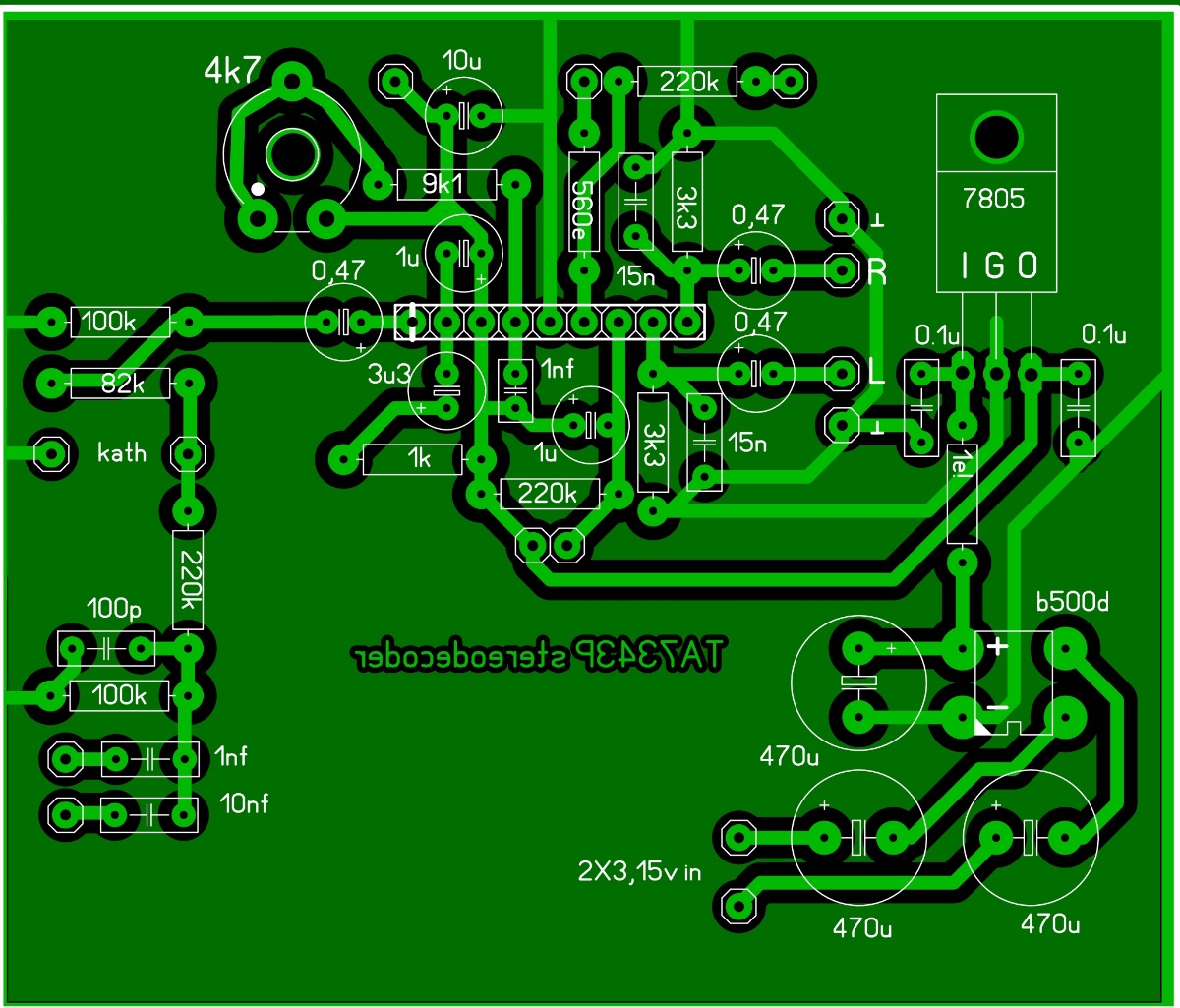

Hallo Cees,
Als de radio het doet met geranium torren is dat wel uniek te noemen.
Ik zou het met germanium torren doen,weet dan zeker dat de radio het doet.
Gr,
Herman.

Dirigent 609K krijgt stereodecoder werd gestart door Cees PA1DBA
De B&O Dirigent verkregen uit een verhuizing, zie Topic van Bert Kn
Opruiming wegens verhuizing
is goed onderhanden genomen en speelt perfect.
Omdat het hier een apparaat uit 1962 betreft (nog volledig buizen) en net voor de MPX stereo tijd, ontbrak
uiteraard de stereodecoder. inde Tuner/Stereo versterker zat echter wel een plaatje pertinax ,
van 9X8 CM.zonder onderdelen. de ideale plek voor een decoder.
In 1964 is hier ook een inbouwkit voor gekomen.
Omdat deze niet zo snel te vinden is,
ben ik maar zelf wat gaan tekenen, om toch tijdelijk FM stereo te luisteren.
Oké ,het origineel werkt met geranium torren,en veel spoelen, maar ik kies nu voor en "all in one" IC oplossing.
De TA7343AP van Toshiba die we in de jaren '80 al in veel autoradio modellen van Yoko stopten.
Bij deze even wat Foto's , de print zal ik nog moeten etsen en opbouwen, dus wordt vervolgd
