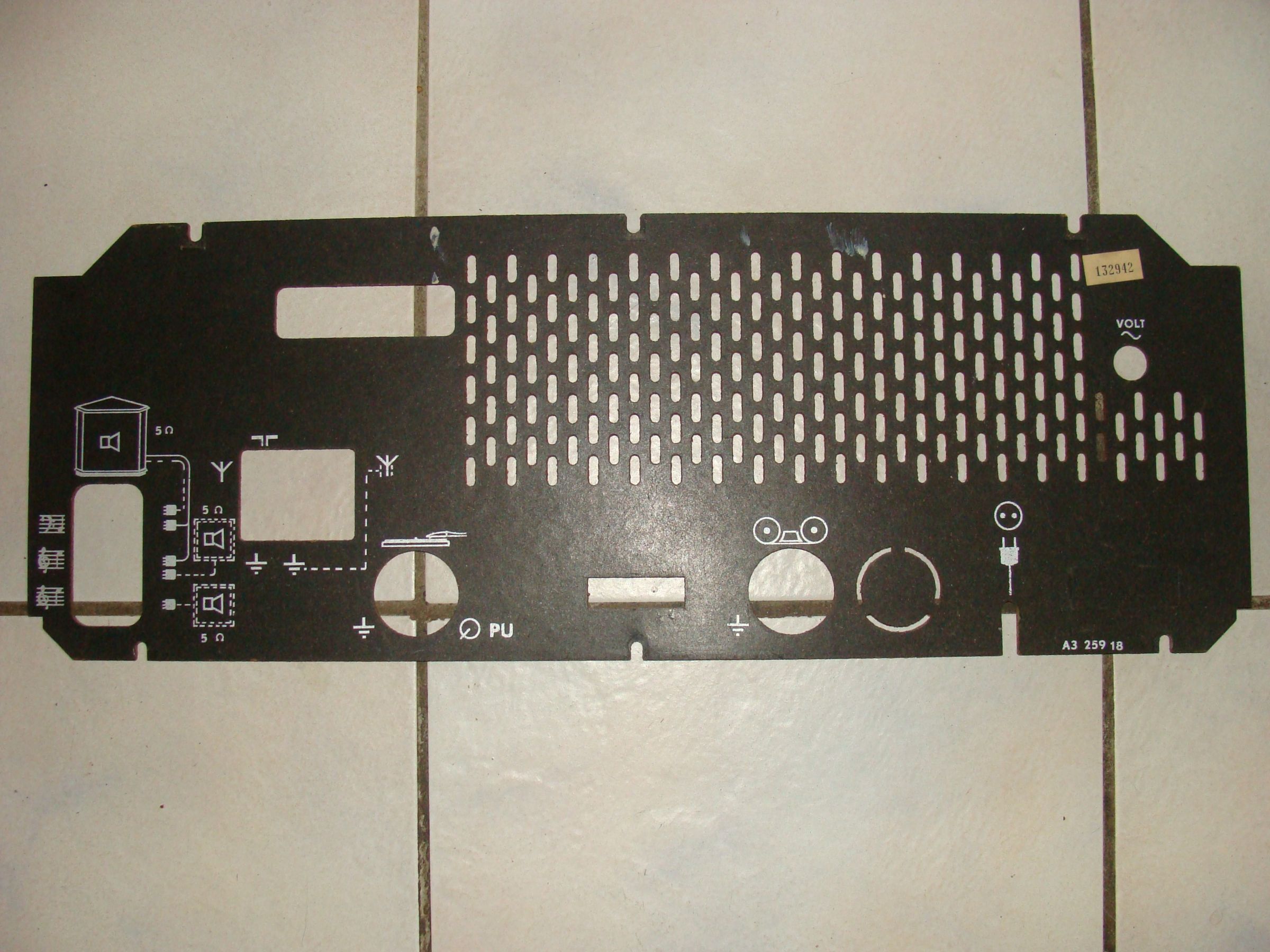

@ Arjan,
Tja, die boxjes, zijn meestal weg. Dus word het zelf een paar kleine boxjes maken.
De rode streep, daar gaan de + van de speakers op komen.
En op de andere komen de -- min draden van de speakers.
De bovenste bussen zijn voor de hoek bas kast en dan komen de HT boxjes op
de bussen daaronder.Zo eenvoudig is dat.
Wel even de schakel stripjes van de bussen goed reinigen, anders geen muziek.
Succes, Cees.

Arjan,
De stippellijntjes omdat er ook grote boxen waren waar die hoge tonen in zaten verwerkt.
Deze box had dan meerdere stekkers.
Let met aansluiten ook goed op de fase (+ en - ) van de luidsprekers.

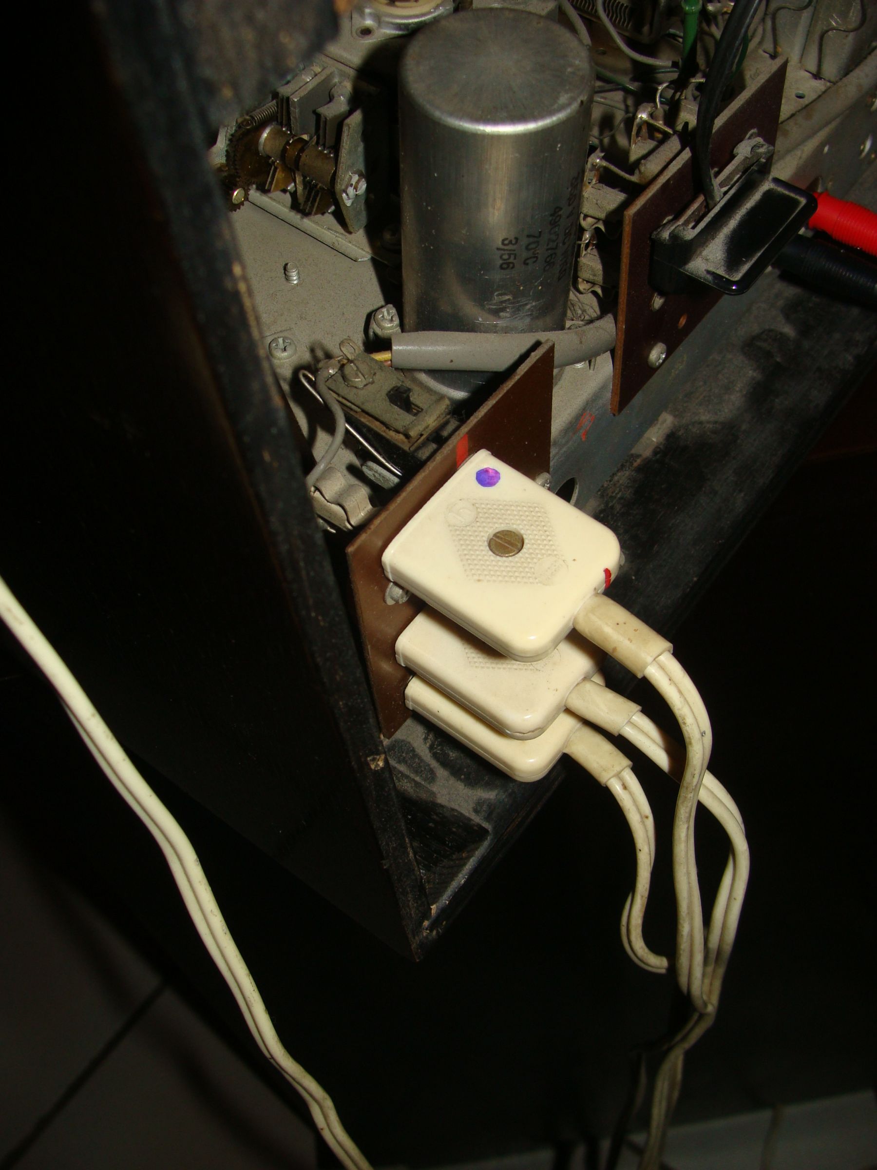

arjen,
De baskast inderdaad op de bovenste aansluiting.
Twee 5 Ohm speakers op de onderste.
In het apparaat wordt geregeld dat ze in serie staan .
Zorg wel dat de polarisatie van de speakers gelijk zijn, op de originele aansluitstekkers zit een rood merkteken en op de radio is aangegeven aan welke zijde dat merkteken moet zitten.
Succes.
Succes.

hallo beste mensen
ik ben in bezit van een b6x62a en bas box ad 5004
de bij behorende hoge tonen boxjes heb ik nog niet in mijn bezit
graag wil ik met de komende feestdagen de radio laten spelen
de bas box zit geen originele stekker meer aan ik heb er banaanstekkers aangezet
volgens plaatje achter op de radio moeten die in de bovenste rechts plus !
daar onder de hoge tonenboxen
ik heb 2 losse boxjes hoe moeten die aangesloten worden net als de bas box of !
ik begrijp die lijntjes en stippel lijntjes niet goed of kun je ze ook in serie zetten of parallel
note !! als iemand nog de bijbehorende satelliet boxjes heeft en wil verkopen hou ik mij wel aanbevolen
alvast bedankt gr arjen
