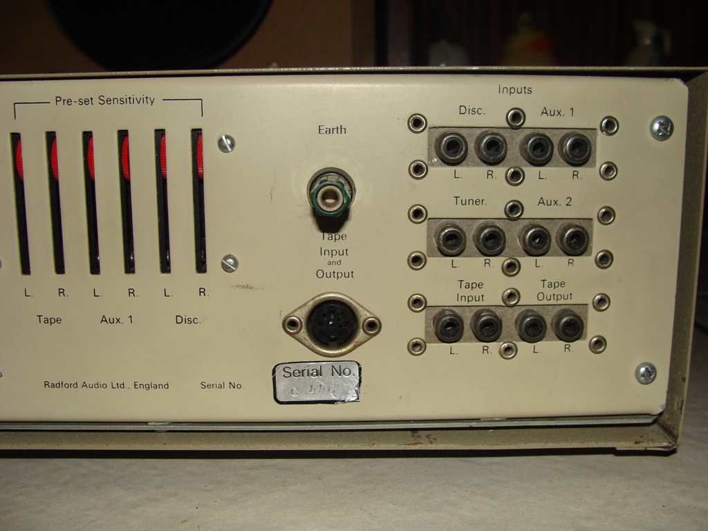

Deze voorversterker heb ik onlangs gescoord en als stuurversterker op twee Philips AG9007's aangesloten.
Als je de linkse balance knop bediende reageerde de rechtse uitgang.
Na de kap eraf genomen te hebben bleek dat de signaal draadjes op de uitgang pluggen anders om op de hoofdprintplaat gestekkerd zaten , dus deze eerst terug gezet.
Vervolgens een stereo testplaat op de speler gelegd om links, rechts te testen.
ook dat klopte niet, alle ingangen gaven op de linker ingang rechts en andersom signaal.
Deze aansluitingen waren wel op de juiste wijze op de hoofdprint gestekkerd.
Zal wel typisch Engels zijn, links in plaats van recht zoals in het verkeer.

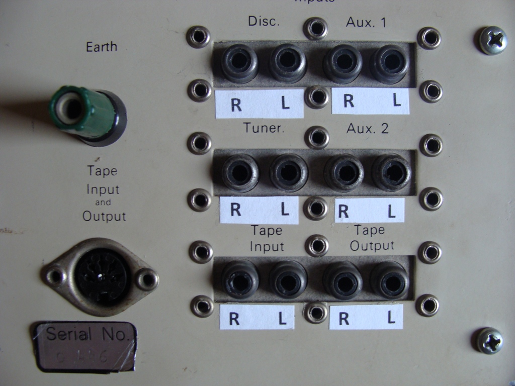

Ik heb om vergissingen te voorkomen het als volgt opgelost.
Hij levert een uitgangs signaal van 3,9 V genoeg om de AG9007's goed uit te sturen en levert zeer goede prestaties.
