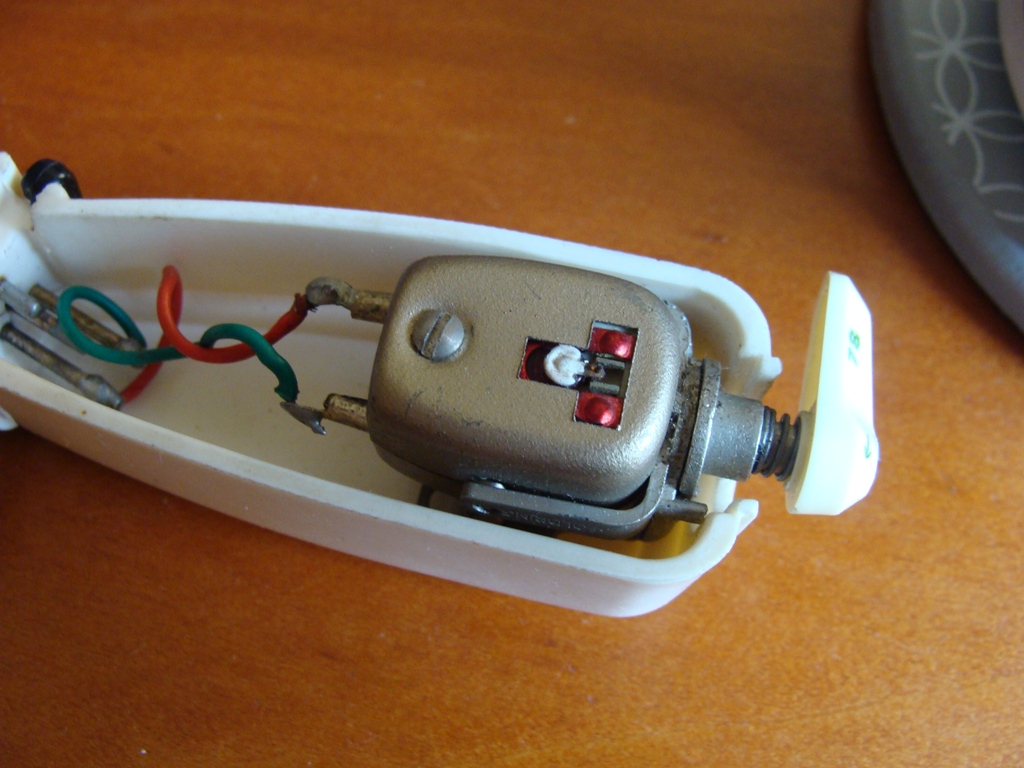

Dat ziet uit als een 600.type dat gebruik ik ook nog wel
Maar het zal niet goed gaan in de garrard gezien het eigen gewicht element
Ja kan hem niet op 5,gr krijgen hij past het besten in de lenco 70.
Ik heb zo,n element voor iemand in een garrard arm in orde gemaakt
Maar daar ben je nog wel mee bezig OA met Lood en sterkeren trek veer
En de arm verstelling op de zij kant .
verders geeft het element veel sinjaal af en goed voor oudereren mono LP en 78.t platen
Het is wat donker van klank .maar toch echt wel goed .

Niels,
Vandaag werd deze me in de schoot geworpen.
Zat in een Garrard 4HF zonder plint welke ik voor onderdelen kreeg van de verkoper waarvan ik een AG9000 had overgenomen.
Er staat geen type nummer op, maar ga ervan uit dat het de G600 is.
Of kan het de G580 zijn?
Als ik zoek naar een vervang naald worden zowel de 580 en de 600 genoemd.
Ben benieuwd hoe hij klinkt.

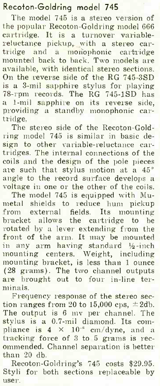

Hoi Huub en Jan,
Bedankt voor jullie reacties. Ik bezit het element (nog) niet maar kwam het tegen op een internationale veilingsite.
Inmiddels kreeg ik via een ander forum de volgende info toegespeeld. Het mysterieuze Goldring element lijkt daarbij bekend te zijn
