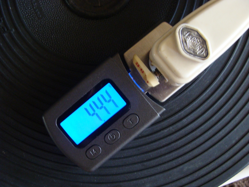

19 jul 2015 16:04 - 19 jul 2015 16:05 #53650
Beantwoord door Bert Kn in topic Onbekende stereo element van GOLDRING G600 of G700?
Niels,
Dan denk ik dat het in dit geval de G580 is.
Binnenkort ga ik er mee aan de slag en zal ik mijn ervaring vermelden.
Huub,
Het is inderdaad een zwaargewicht en had ik al mijn bedenkingen of deze wel geschikt zou zijn voor de Garrard 4HF.
Zojuist even de naaldkracht gemeten en kwam uit op 4,44 gram welke ik nog kon terug regelen naar 3,2 gram.
De vorige eigenaar wist kennelijk wel waar hij mee bezig was en heeft de speler mogelijk aangepast.
Huub,
Laatst bewerkt 19 jul 2015 16:05 door Bert Kn.
