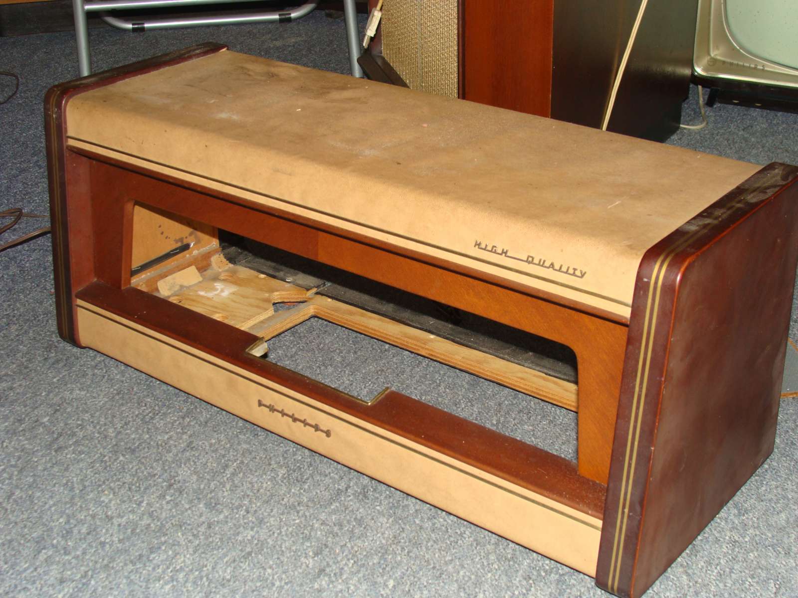

Hoi Bert,
Gefeliciteerd met de aanwinst!
Ik had deze set ook op MP zien staan,toen vielen mij de "pootjes" onder
de basbox al op.
Zijn deze al oud(extra optie?) of later erop gezet?
Groet,Robin

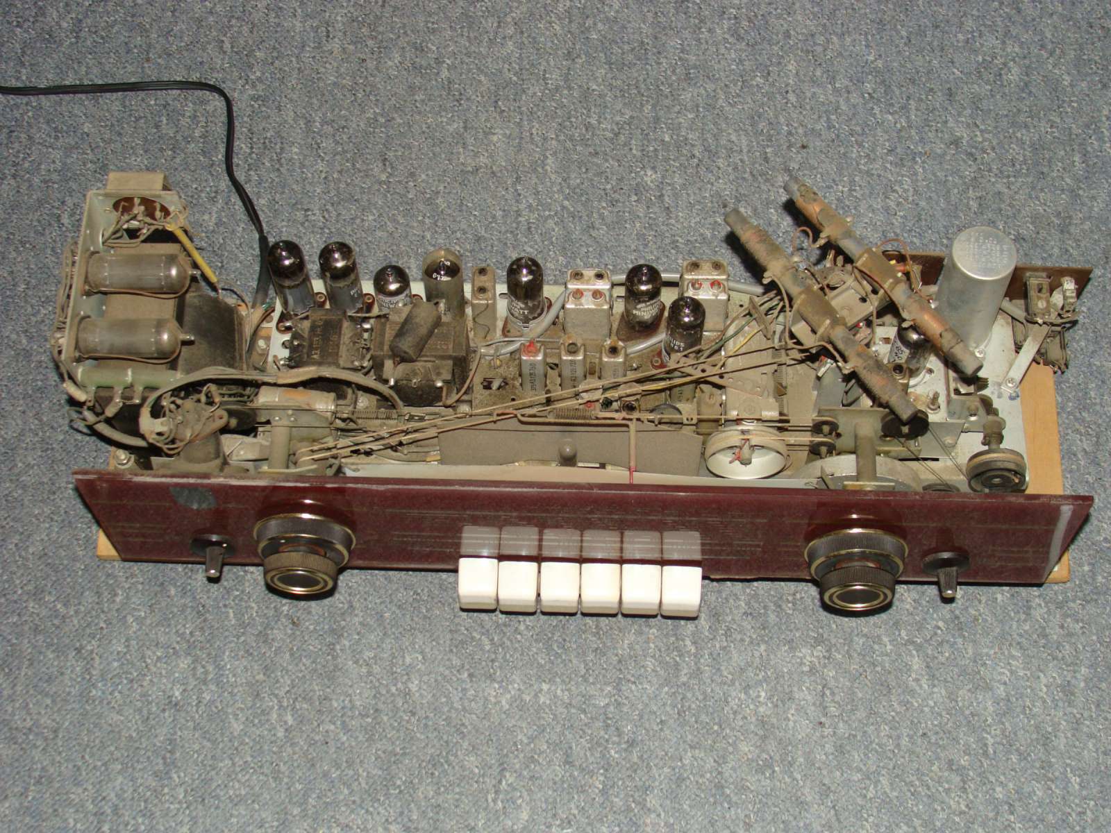

Wederom een BX642A om op te knappen werd gestart door Bert Kn
Gisteren tussen de bedrijven door in Heilo een BX642A set opgehaald.
Ik had er al eerder een optie op waarbij ik aangaf hem hopelijk voor de feestdagen af te halen wat mij niet lukte.
Op een gegeven moment stond het geheel weer op MP en besloot ik nogmaals reageren.
Uiteindelijk voor 5 euro minder opgehaald.
Ik zat krap in de tijd en vanwege het gezellig babbelen met de verkoper was ik maar net op tijd thuis.
De verkoper vertelde dat er enkel wat gekraak uit de radio kwam hetgeen hij ook in de adv. had vermeld.
Hij had de set bij de kringloop gekocht.
Van morgen eerst de buizen getest .
De ECC85 en ECH81 waren wat minder.
Dus daar heb ik anderen ingezet.
Preventief de schakelaars gereinigd.
Tijdens het reinigen zag ik ook dat het draadje wat bij inschakelen van de FM een contact achter op het chassis onderbreekt gebroken was dus direct maar even provisorisch hersteld.
Verder heeft de radio in het verleden nooit een reparatie gehad alles nog onaangeroerd.
Inmiddels speelt hij weer waarbij hij een goede FM ontvangst heeft.
Natuurlijk moeten de verlopen weerstanden en teerknollen nog vervangen worden.
