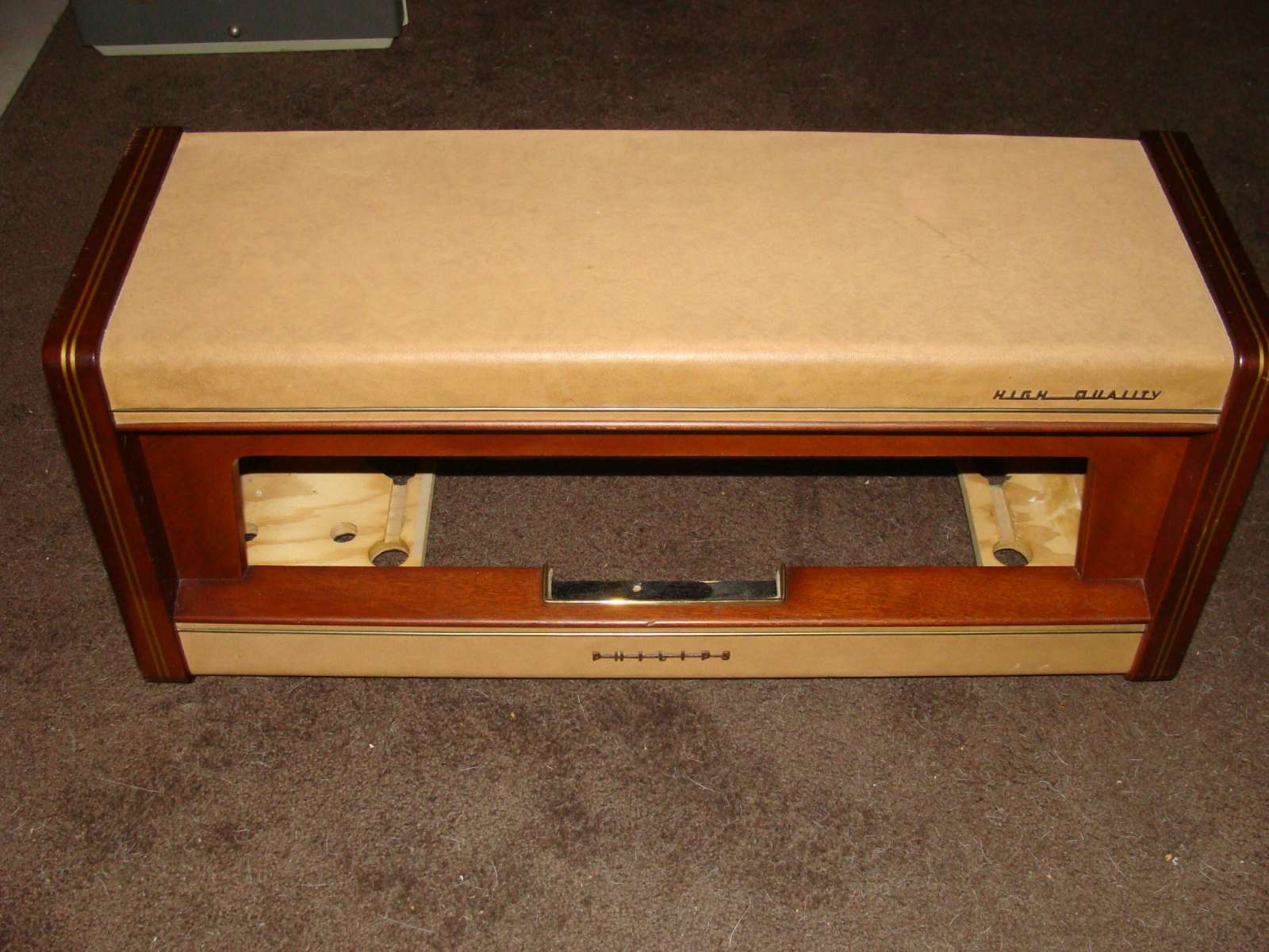

De behuizing en het chassis zien er nog erg mooi uit vandaar dat ik de radio graag helemaal in orde wil hebben.
Desnoods gaat hij indien ik er niet uitkom richting HKS.
