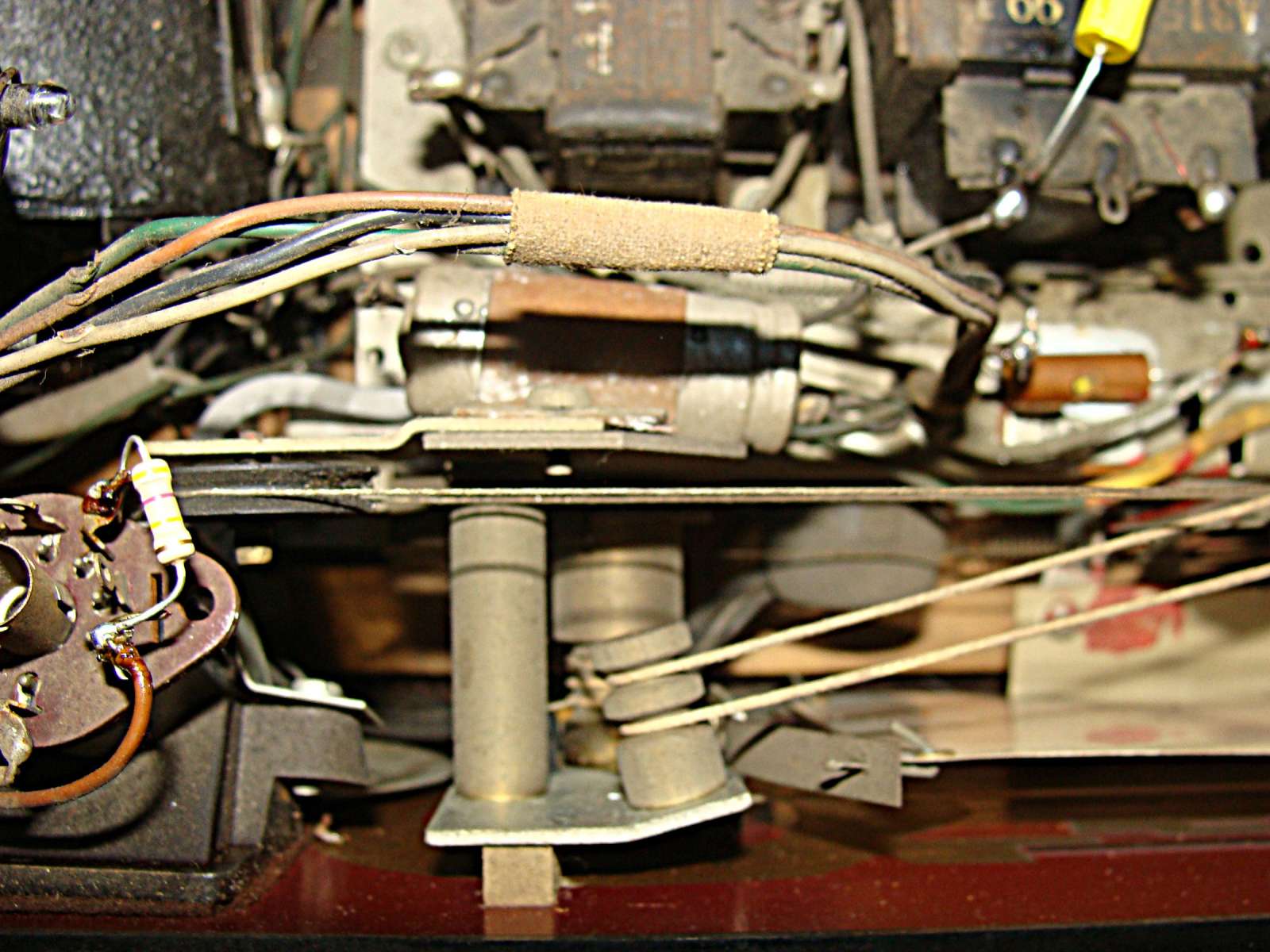

21 jul 2012 18:28 #19582
Beantwoord door Bert Kn in topic Philips BX642A
Rene,
De bewuste elco 100 Mfd zie afbeelding
moet ik nog vervangen.
Dit omdat ik die waarde nu niet heb en 2 x 47 mfd parallel niet de schoonheids prijs verdiend.
Ontvangst op AM/FM is nog zeer goed.
Met zijn eigen ingebouwde antenne slaat het oog op alle stations bijna volledig uit.
Op de kabel slaat het oog volledig uit.
Ik heb een platenspeler aangesloten, bas is dan een tikkeltje minder vet.
Verder is het niet zo dat de bas te vet is, goed bij te regelen maar vroeg me af of de behoorlijke bas normaal is bij deze radio.

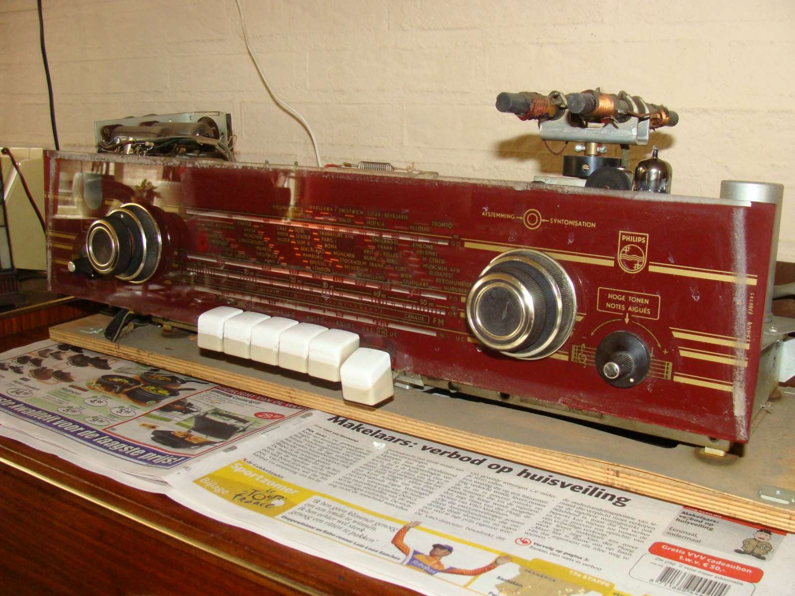

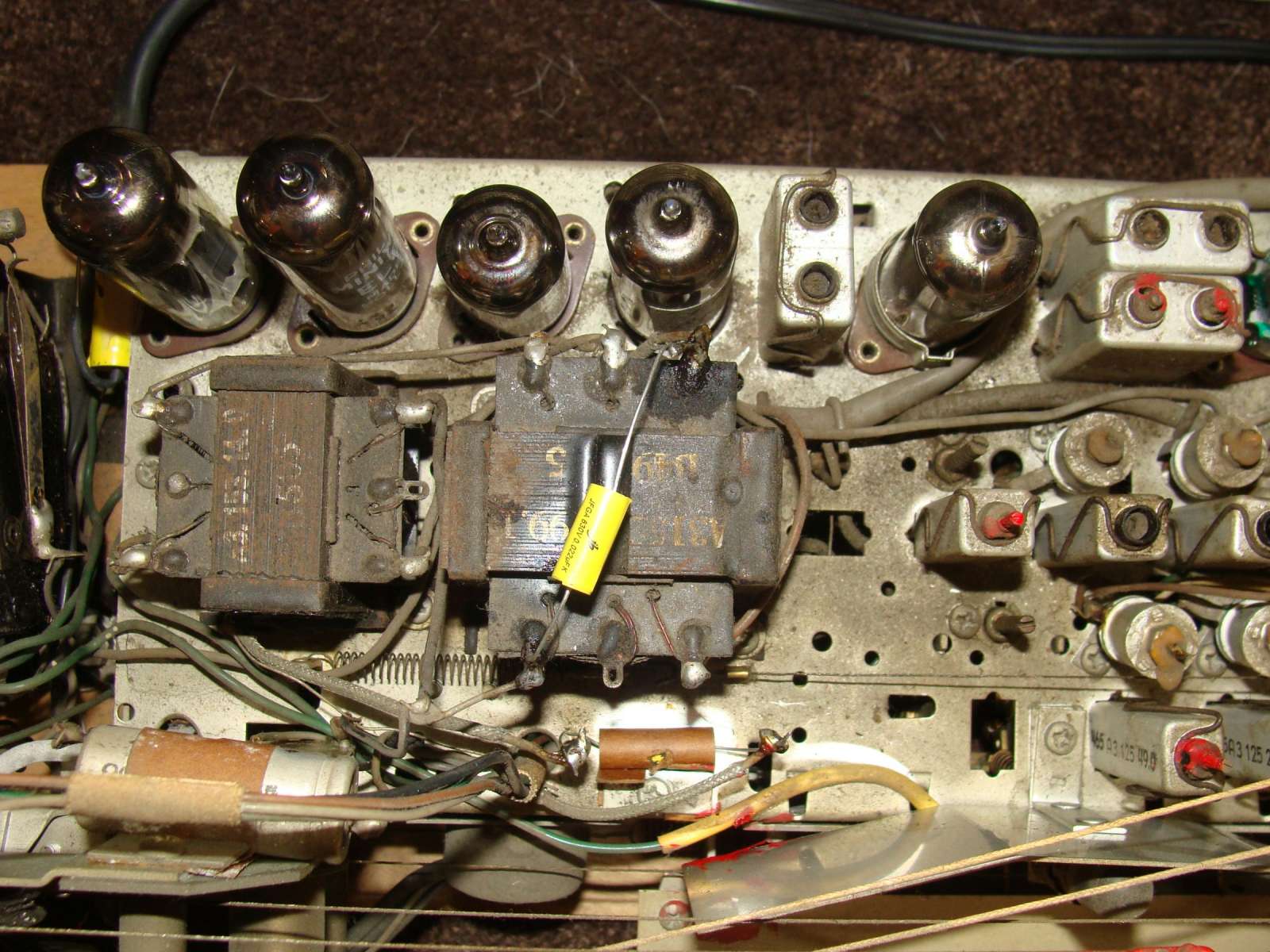

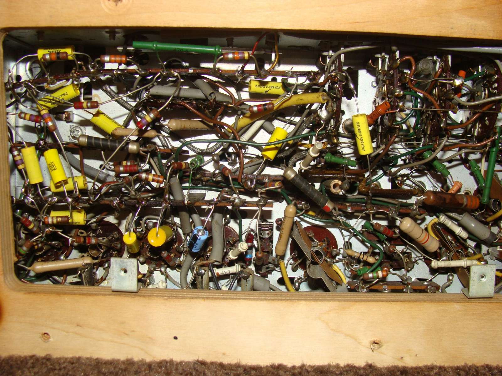

21 jul 2012 15:46 - 21 jul 2012 15:47 #19579
Philips BX642A werd gestart door Bert Kn
Bij deze een kort verslag betreffende een Philips BX642A.
Deze kocht ik donderdag voor een zeer beschaafd prijsje incl. de hoekspeaker.
Het was in de regio 8km bij mij vandaan dus ophalen kostte de kop niet.
Gisteren heb ik alle teer condensatoren plus diverse elco’s vervangen.
Opmerkelijk genoeg had de radio geen last van de alom bekende verlopen weerstanden.
Ook viel me daarbij op dat de bekende weerstanden al het juiste vermogen hadden en niet zoals bij Philips gebruikelijk opgelost met twee parallel geschakelde weerstanden van dubbele waarde.
Mogelijk dat dit in het verleden al eens door een ander gedaan is ????? wie het weet mag het zeggen.
Vanmorgen heb ik de radio op de bijbehorende speakers aangesloten en de radio middels een variac langzaam opgestart.
Daar de radio niet de mogelijkheid heeft om op 245 volt te werken heb ik de variac er voorlopig nog even tussen zitten.
De radio speelt perfect op alle golfen en heeft een zeer goede ontvangst op de FM.
De bas regelaar reageert goed zo ook de hogen tonen regelaar en de volume knop, geen krakende potmeters gelukkig.
Wel valt me op dat deze radio een nogal vette bas heeft, is dat normaal?????
Of kan daar nog wat aan gedaan worden?????
Hier volgen een paar afbeeldingen.
