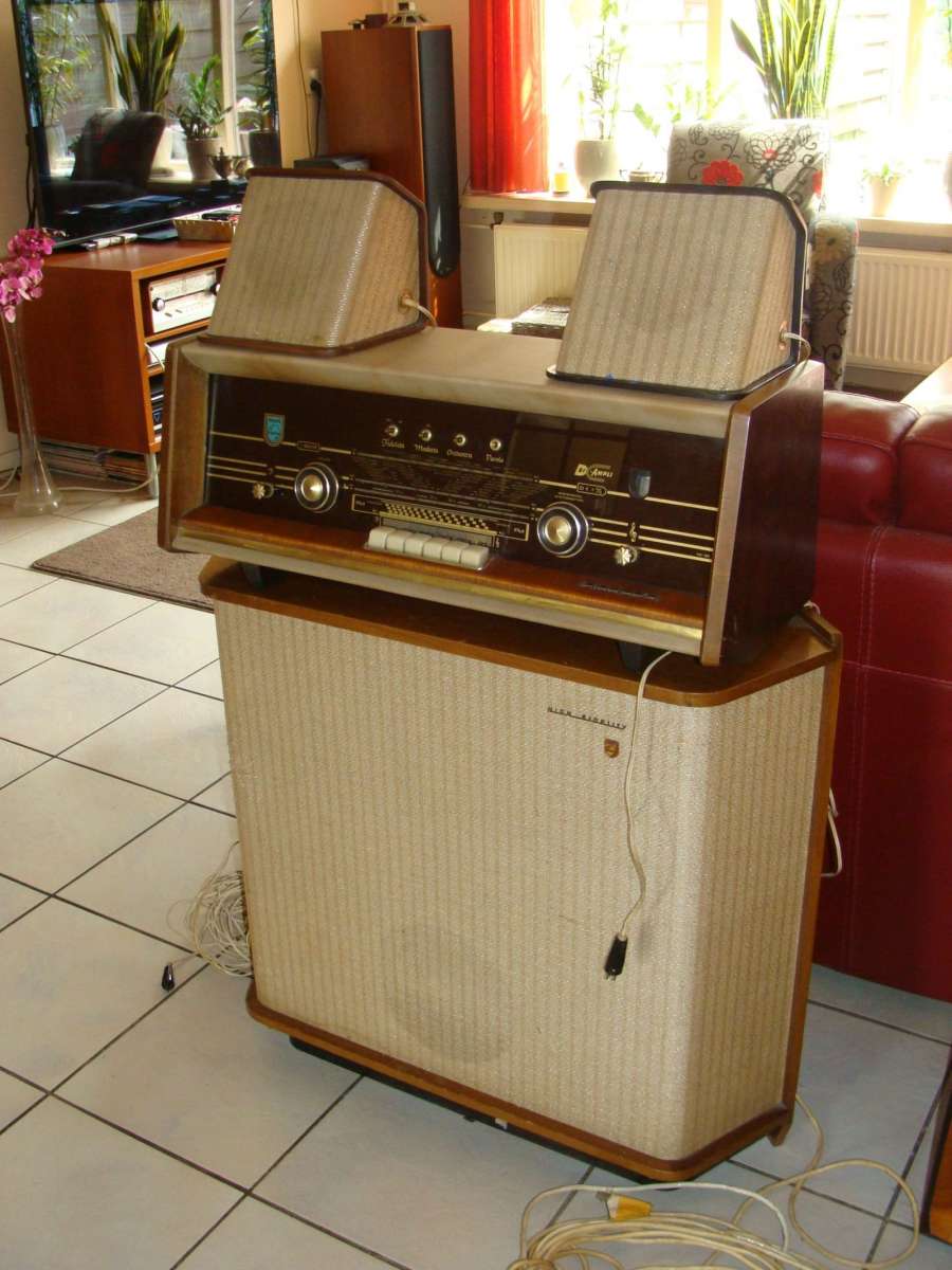

Marcel Peter Rene en Rene plus Henk allen bedankt voor de leuke en nuttige reactie's.
Marcel het klopt dat sommige radio's minder werken op 245 volt.
Dit komt omdat de hoge spanningen dan wat minder zijn en mogelijk te laag.
Je merkt dat met name op de FM ontvangst.
Bij ons licht de spanning op 227 volt dus geen probleem lijkt mij.
Peter.
Die elco ga ik zeker vervangen zodra ik hem binnen heb, inmiddels besteld.
Rene D.
Het uit de hoek halen van de hoek luidspreker, door hem wat meer ruimte te geven scheelt ook zeer veel.
Had ik niet verwacht.
Verder voor allen.
De nogal vette bas is inmiddels verholpen, toch nog een verlopen weerstand gevonden.
Op de FM is hij nog duidelijk aanwezig en moet hij zoals Peter opmerkte inderdaad aardig richting minimaal.
Met het afdraaien van platen is het nu top, Henk net als de B6X62A die je voor mij gereviseerd had.

Beste Bert,
Ziet er netjes uit! Ook de revisie ziet er netjes uit. Het is inderdaad dringend aan te raden de elco bij de potmeter te vervangen. Beide kathodes van de ECC83 zitten aan elkaar en als deze elco slecht is begint de zaak te motorboten. De bas is inderdaad nogal nadrukkelijk aanwezig, de basregelaar moet bijna helemaal dicht. De zenders van nu zijn wat steviger gemoduleerd (ik zeg het maar heel netjes) dan vroeger. Je kunt eventueel achter de koppel-C van de FM discriminator een weerstand van 100 k. naar massa schakelen om de bassen wat te beteugelen.
Wat de weerstanden betreft: Waarschijnlijk heb je een /19 uitvoering, die heeft wel goede weerstanden voor o.a. de schermroosters van de meng - en M.F. buizen.
Deze uitvoering is ook beter gezekerd door extra zekeringen.
Succes met je mooie aanwinst!

Hoi,
Ook naar mijn mening is er geen noodzaak om radio's op 245 Volt in te stellen, als die instelling aanwezig is. Ik heb zelfs meegemaakt dat radio's slecht presteerden alleen al door ze op 245 Volt in te stellen. Eenmaal terug op 220V speelden ze weer prima.
De 230 Volt netspanning wordt ook lang niet overal gehaald; ik heb het in mijn huis nog nergens gemeten.
En er zit altijd wat marge op de ingestelde waarde. En daarbij: 230V zit dichter bij 220V dan bij 245V...
