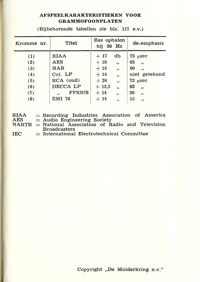

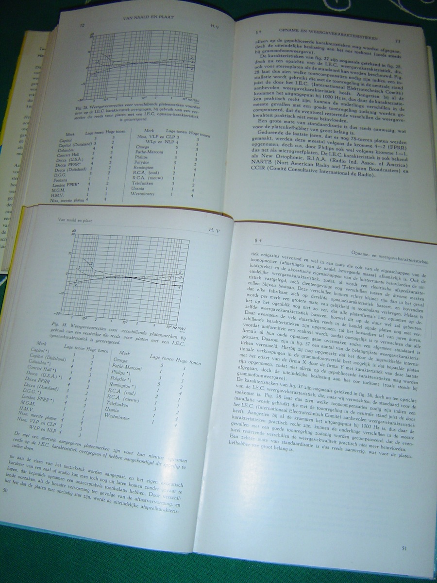

Dat klopt, eigenlijk een gekke situatie dat dezelfde karakteristiek verschillende namen heeft.
Het was voor die tijd een enorme chaos in karaktieken. Men heeft toen kennelijk besloten uit al die karakteristieken een gemiddelde te nemen en zo werd de RIAA karakteristiek en zijn equivalenten geboren.
In het boek van Hellings wordt ook vermeld dat een ideaal kristalelement ontstaat als je die afsluit met een weerstand van 2 MOhm. De weergavekarakteristiek volgt dan vrijwel de RIAA curve.
Het is misschien wel nuttig om over die correcties een verhaal in de leeshoek te plaatsen.
Ik heb ook nog de gegevens opgezocht van de AG3015, dat is inderdaad een kristal element.
Als de versterker van Niels klaar is, kunnen we misschien eens wat experimenteren.

Ter aanvulling van Peter's verhaal:
Zo'n beetje elk zichzelf respecterende platenfabrikant had zo zijn eigen afspeelkarakteristieken.
Het elektronisch jaarboekje van 1960 staan de toen bekende karakteristieken afgebeeld.
Gr. Paul
Gr. Paul
