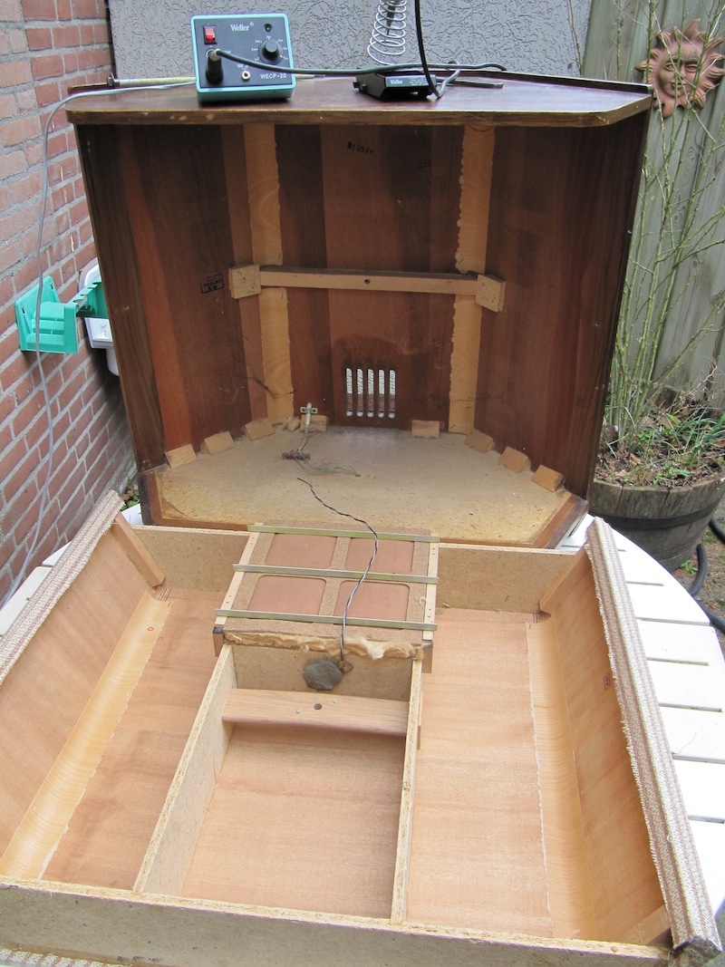

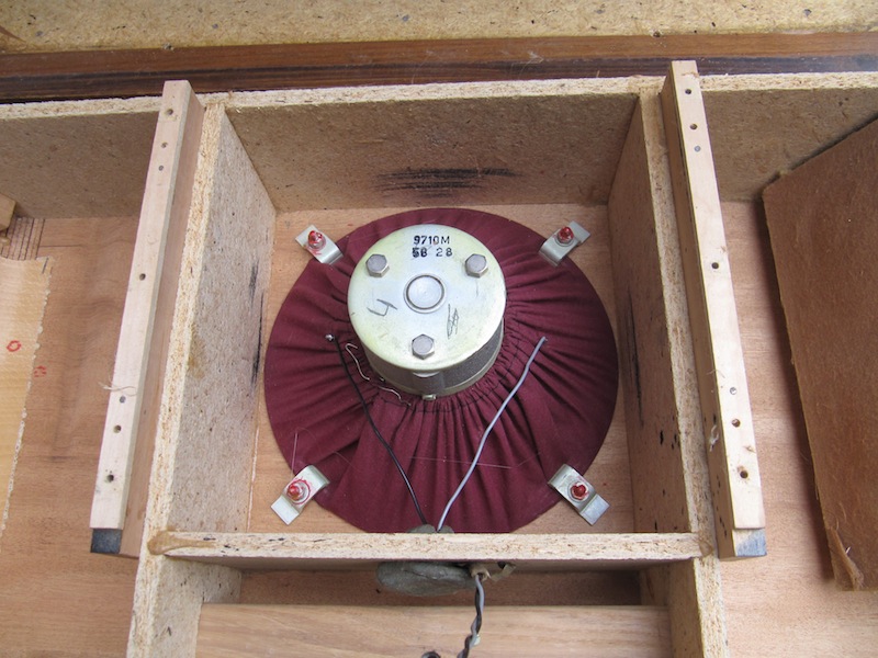

Deze kasten waren inderdaad ontworpen voor de B7X73A, maar
werden in de jaren vijftig ook voor de 'lichte' hifi verkocht.
Met name dan voor de AG9009 bi-ampli versterker (6 watt) en de
AG9013 (10 watt).
Hier hebben we het al eerder over gehad.
Kennelijk maakte Philips twee varianten: met en zonder poort aan
de achterzijde. Mogelijk zijn het verschillende jaren van productie.
In ieder geval horen er altijd de satellieten bij met de AD3500BM'ers.
Het is nu ook duidelijk waarom je het had over het feit dat een vrije
opstelling van deze luidspreker (met poort) een beter resultaat gaf.
In de eerdere reactie noemde je die poort namelijk niet. Geen wonder
dat je deze versie niet in de hoek of tegen de muur kon zetten.
Met de oorspronkelijke versie kon dat uiteraard wel, die heeft geen
poort aan de achterzijde.
De full range versies AD5040 en AD5041 hadden ook GEEN poort aan
de achterzijde.
De hier getoonde zal een aanpassing zijn van de winkelier.
Die advertentie is hier al meerdere malen getoond.

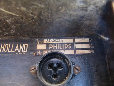

Het typeplaatje 'vloekt' met de speaker die er in zit.
Dus een aanpassing buiten Philips om.

Het is precies de zelfde box als die, van de beide B7X73A radio's die ik heb gehad.
De eerste die ik heb gehad, heb ik toen overgenomen van de eerste eigenaar.
De 9710 die in die beide boxen zat is enkel conus 800 Ohm.
Het openingetje aan de achterkant is dus óók het zelfde.

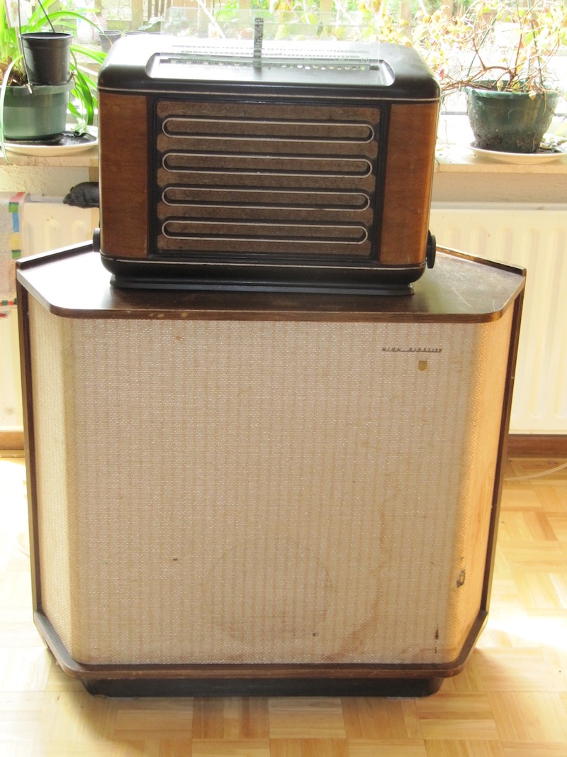

Een aparte AD5035A werd gestart door brcf01
Hoi,
van een correspondent kreeg ik de volgende mail:
Heb een paar jaar geleden een AD5035A-box gekocht op een rommelmarkt in
Eindhoven
N.a.v. een bezoek aan de HQGN-site is de box weer wat gaan leven voor mij.
Toen ik hem uit elkaar haalde trof ik wat interessante constructies aan;
Het is geen gesloten kast, geen basreflex en een open klankbord kun je het
ook niet noemen.
De 9710M zit in een compartiment waar 'ie net in past.
Het wordt afgesloten met twee, met linnen bespannen, raampjes waar twee
matjes glaswol tussen zitten.
Het lijkt een stromingsweerstand die, door verliezen toe te voegen aan de
luidspreker, de Thiele & Small-paramaters verandert.
De kast heeft aan de achterkant een beluchtingsopening waar die heel diepe
bassen uit komen.
De kenmerkende 100Hz piek is nagenoeg weg, de bas klinkt strak en loopt
heeeel ver door.
In de begintijd van de HQ/HiFi zijn er veel bijzondere constructies bedacht
in het Natuurkundig Laboratorium van Philips.
Nu weet bijna niemand meer wat de achterliggende principes zijn.
Mijn exemplaar is trouwens een vreemde eend in de bijt:
Er zit een 9710M in terwijl je een 9710A zou verwachten
Zowel kast als luidspreker dateren uit 1958 en de zegellak zat nog
onaangeroerd op de bouten waarmee de 9710M bevestigd was. Ook de stofhoes
leek onaangeroerd dus alles lijkt me origineel.
Wellicht zijn dit soort kasten indertijd ook als fullrange luidspreker
verkocht.
Wie weet iets meer te vertellen over de bijzondere constructie en de
werking van deze box?
Zelf heb ik het volgende commentaar:
Dank voor je mail en ik zal je bijdrage op het forum van Marcel plaatsen.
Zelf denk ik toch dat het een aangepast model is.
Het typeplaatje geeft duidelijk AD5035A aan en dat is altijd 800ohm.
De 9710M moet er toch echt later in geplaatst zijn, anders zou er grote
verwarring ontstaan bij de aansluiting.
Begin jaren 60 is er een bedrijf geweest die een advertentie plaatste waarbij
in een aanbieding deze kasten werden aangeboden als 8 ohm full-range speakers.
Het waren 'left-overs' en aangepast door het bedrijf, niet door Philips.
Er zijn ook originele AD5035A 800ohm kasten met dezelfde open poort aan de
achterzijde. Uiteraard hoort daar dan ook deze afsluiting van de speaker bij, anders
heeft de open poort geen zin. Bij de versie zonder open poort is de speaker geheel
ingesloten in een dichte eigen kleine ruimte. Dezelfde constructie, maar zonder de
vier gaten en het linnen.
Er werden de volgende foto's meegezonden:
Eindhoven
ook niet noemen.
bassen uit komen.
heeeel ver door.
verkocht.
