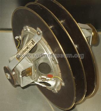

Voorts heb ik eigenlijk ook nog wel een vraag over de eerder
door mij genoemde reflectie van de weergave van de satellieten
zoals Philips dat wel eens adviseerde (en dat zelfs bij hifi belangrijk
vond, al pas ik het zelf niet toe. Mijn kamer is er niet geschikt voor).
Zoals we weten is met name de hoge tonen tamelijk klein gericht.
Een oplossing was bijvoorbeeld de later ontwikkelde dome-tweeters
die ik nog in mij IMF luidsprekers heb gehad.
Maar dat is niet mogelijk bij de oude spullen. Het bestond nog niet.
Maar wat is een ideaal reflectie materiaal?
In de jaren vijftig waren de meeste vloeren nog van hout met gipsplaten
of zelfs stucwerk als plafond, met riet of jute als drager.
Was dat voldoende voor de reflectie van de midden en hoge tonen?
Volgens mij trad er toch veel verlies op.
Met de huidige betonvloeren lijkt me de eventuele reflectie wel goed
te werken. Geldt dat ook voor de moderne gipsplaten?
Zo is de weergave van de Philips KD1007 ook gebaseerd op reflectie.
Tussen de twee naar elkaar gerichte speakers zit een plaatje.
Deze luidspreker was volgens de beschrijving bedoeld voor de weergave
van midden en hoog en alleen geschikt voor kleine ruimtes.
Zo te zien waren de speakers de AD3500BM. Maar waarom twee?
(we hebben het hier dan over de Duitse Philips HiQ, met één baskast
en één KD1007).
Nu ik de foto zo bekijk realiseer ik me dat deze luidspreker eigenlijk
ook een soort dome-tweeter is...
