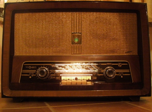

Hoi,
Laat ik afgelopen weekend nou net een B6X63A gekocht hebben.
Goed, hij heeft ingebouwde luidsprekers (dus geen HiQ :neeneenee: ), maar het chassis is volgens mij 100% gelijk aan de B6X62A.
Ik kan beamen dat het ding ongelooflijk goed klinkt. En dan is hij volgens mij ook nog nooit gereviseerd.

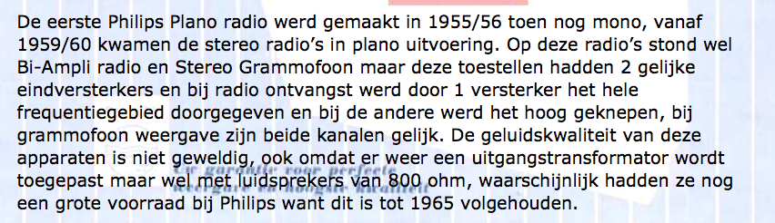

De laatste opmerking in het door René vermeldde stukje:
...klopt vermoedelijk niet, de productiedatumcodes op de luidsprekers van de laatste planoseries zijn van dezelfde tijdsperiode als de bouwtijd van die radio's. De reden die ik vermoed: door het gebruik van hoogohmige luidsprekers kon men kleinere uitgangstrafo's toepassen bij eindtrappen met slechts één eindbuis. Het produceren van 800 ohm luidsprekers was toen al net zo goed onder controle als het vervaardigen van laagohmige types.
