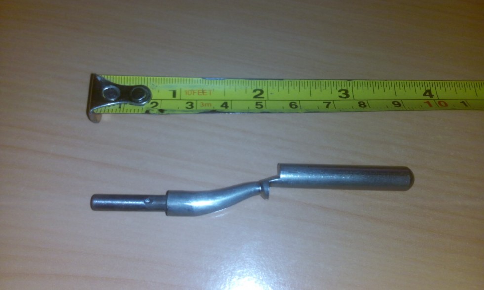

Bedankt voor de info Huub
Ondertussen al 99% zekerheid dat ik zo'n wissselspindle ga scoren...
Dan is mijn Dual compleet en kan in aan de lopende band oude platen uitslijpen....
Het kijken naar de automatiek in beweging maakt mij ook al gelukkig.
