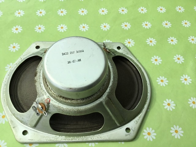

Als de conus rand hard word dan gaat het afbreken
hub
hub

François,
Een setje AD3700M luidsprekers met dunne conusrand heb ik destijds met meerdere lagen simson bandenplak lijm verstevigd.
In mijn geval vier laagjes omdat die lijm erg soepel blijft.
Ander voordeel van die lijm is dat het nagenoeg kleurloos opdroogt.

Je kan met de montace een katoen doekje
strak tussen de luidspreker doen met de voorrand goed af gesloten
dat remt de conus wel .. dat heb ik ook nog wel gedaan
met slappen conus luid sprekers vooral me AM typens adtjes komt dat voor

Beste,
Voor mijn taperecorder R59 van Carad met ingebouwde stereoversterker zijn er Philips luidsprekers type 2422 257 36002 / 28-67 AH gebruikt.
Bij een beetje bas weergave trillen ze bijna uit de kast. De zijkant van het papieren membraam is nogal dun geworden.
Ik heb hierover enkele vragen.
Is er iemand die gegevens heeft over deze ovalen luidspreker.
Heeft er iemand ervaring om deze randen een beetje stugger te maken?
Of heeft iemand een voorstel om deze te vervangen door goede exemplaren
De afmetingen zijn 18cm x 13cm x 8cm diepte schroefgaten staan 11cm uit elkaar.
MVG
François
MVG
François
