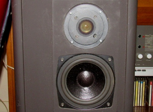

Even terugkomend op de zwarte ASW’s.
Toen de bouw van de Goldline GV240 zover was ben ik op zoek gegaan naar goede passende luidsprekers.
En wat Cees zegt .
Er spelen zoveel factoren mee , of een luidspreker matched met de versterker,
dat daar weinig zinnigs over te zeggen is.
er zit maar 1 ding op en dat is proberen.
Zoekende naar goede passende luidsprekers ben ik toen via via waaronder de zwarte ASW Cantius ML V’s op de bruine ASW Cantius V’s terecht gekomen.
Of dit het uiteindelijke eindstation zal zijn is nog maar de vraag ik heb nog wel meer in petto om te proberen waaronder wat B&W’s en KEF’s.
Voor alsnog is de combi met de bruine ASW Cantius verre de beste van mijn probeersels.
Al die probeersels hebben mij overigen geen geld gekost, ik kocht ze voor een prikkie en weer verkocht en daar zelfs wat euro’s aan over gehouden.
Van de zwarte ASW ML V’s waren de 8Ω tweeters ter zielen zoals eerder vermeldt.
Op mijn vraag tot tweemaal toe bij ASW gesteld welke tweeters dit waren en of zij die nog konden leveren of welke vervangers ik daarvoor kon gebruiken kreeg ik geen response.
Dus ben ik zelf toen naar een oplossing gaan zoeken.
Uit de Philips AD016. serie welke zonder afbreuk aan de behuizing te hoeven doen had ik de volgende types liggen.
AD0160T8, AD0161T8 en AD0163T8.
De AD0161T8 tweeters vielen direct af de hoogweergave daarvan was overdadig en super irritant.
De AD0160T8 en AD0163T8 tweeters doen het beide prima in deze zetting en geven een mooie evenwichtige weergave.
De keuze is uiteindelijk op de AD0160 tweeters gevallen.
Die hebben net als de originele tweeters vier schroefgaten en daar had ik twee setjes van liggen.
Nu ik de Jadis NAD combi met de zwarte ASW's drieweg luidsprekers na langer beluisteren met de GV240 met de bruine tweeweg ASW luidsprekers heb vergeleken wint de GV240 het met zijn bruine ASW's. :woohoo:
