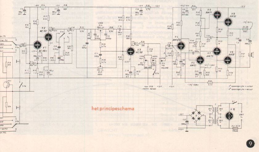

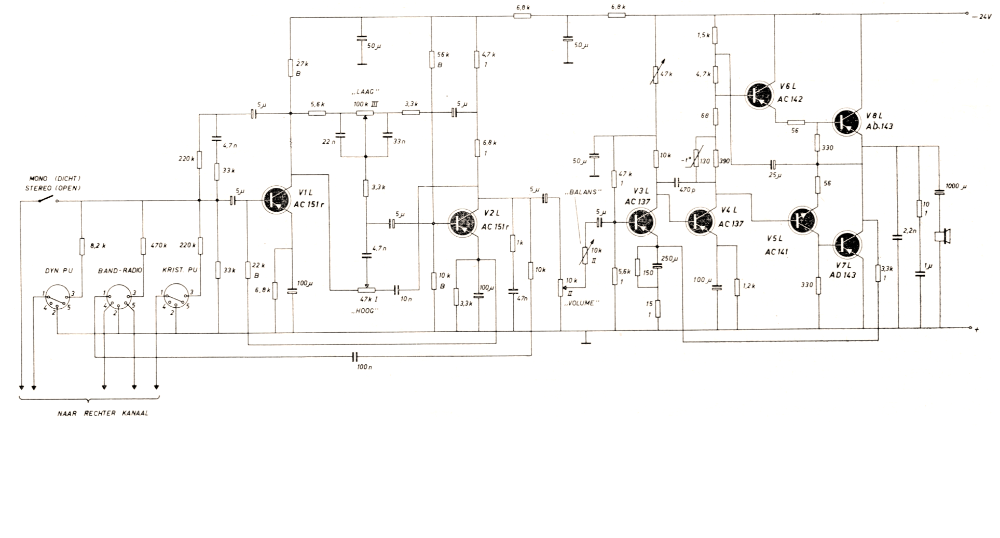

@Cees, dit is een opvolger van voorgaande Robijn versterkers.
Tov. de vorige oa 1 transistor, 2 ingangen en de keuzeschakelaar minder.
Deze Robijn S12 was een bouwdoos waar volgens mij alleen de bedrading en mogelijk ook de potmeters vastgesoldeerd moest worden.
Wel vreemd was de balanspotmeter welke omgekeerd log. was, Foutje??
Daar de volumepot ook niet goed meer werkte (vervangen), is de goede helft op de balanspot gemonteerd waarna de middenafstelling een stuk beter ging.
Het c'tje in de terugkoppeling is vervangen door een weerstandje zo dat de verhouding midden/hoog en lage tonen wat meer bij elkaar aansloten.
Om de bass-knop iedere keer bijna op nul te zetten bij bv. bandweergave vond ik geen succes.
Bij wat hoger volume was er behoorlijk wat vervorming (na een helder moment van mij, meten is weten!!) veroorzaakt door een te lage voedingsspanning.
Oorzaak: de seleniumcel die het werk niet aankon, vervangen door silicium, probleem opgelost.
Voor de md platenspeler is er een apart versterkertje in geplaatst bedoeld voor een ITT radio/versterker.
In de radio werkte het niet goed, maar hier prima!

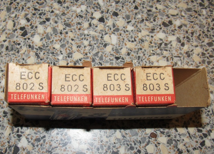

Een LP van de Dire staits love over gold gekregen welke ik nog in de collectie mistte en een aantal buisjes op de beurs laten testen waaronder deze van Telefunken.
