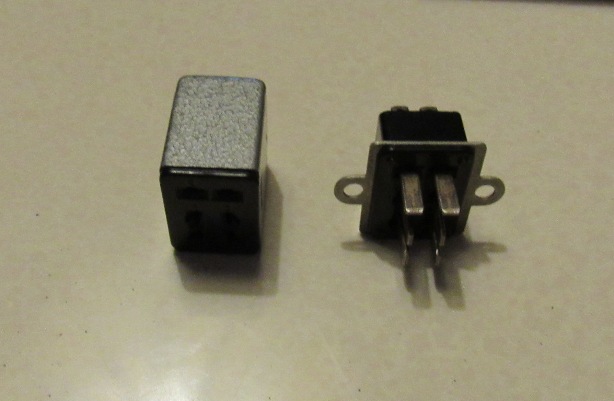

Cees, dat is de gesneuvelde uit mijn HF10 versterker en had ik er voor de fun even opgezet.
2x 100 watt op de zolder/hobby kamer van 3,5 bij 3 meter lijkt me wat veel.
Ach weetje wat het is, ik heb een versterker tik. :woohoo:
In een kavel connectoren onlangs gekocht zitten wel geschikte om de externe voeding op de VV aan te kunnen sluiten.

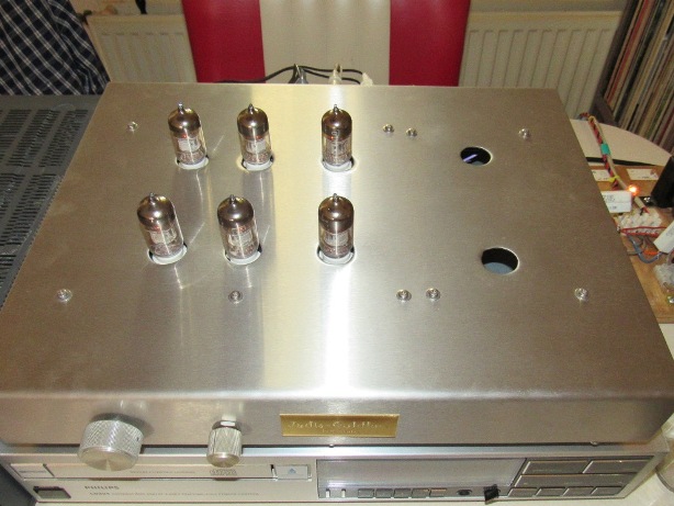

en een Stereo katteoog voor als VU meter , EM83 of EM801 als ik het goed heb ?
mogelijkheden genoeg, leuk project.
Komt dit in weer een andere luisterruimte ?

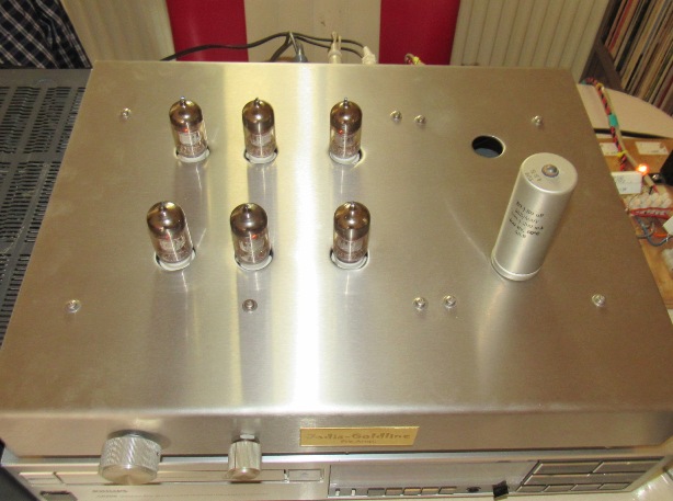

Kees,
Bedankt voor de tip.
De koude kant, is dat daar waar de mantel/aarde op aangesloten is?
De opmerking koude kant ken ik alleen van familie (aangetrouwd)
Dit wilde ik zojuist plaatsen, bij deze.
De volume regelaar heb ik nu in de uitgang opgenomen met als resultaat dat het volume zich nu zeer prettig (zonder snel op hoog volume te komen)en over het hele bereik laat regelen.
De ingebouwde phono voorversterker heb ik eruit gehaald.
Daar ga ik een aparte behuizing voor maken om op de GV240 versterker te gaan gebruiken.
De zes ECC83 (12AX7) buisjes hebben weer plaats gemaakt voor de 6N2P-EV buisjes wat me een trafo voor de 12,6V gloeispanning in de voeding scheelt zodat deze waarvan ik de behuizing nog moet maken compacter is.
Deze goedkope buisjes klinken overigens heel erg goed.
Ik zit nu wel met twee gaten in de VV, daar ga ik nog een gepaste oplossing voor bedenken.
Bijv. twee beker elco’s, staat wel stoer. :woohoo:

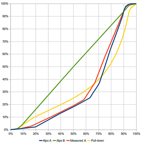

Hallo Bert,
Dan zou die logaritmisch moeten zijn. Je kunt dit nog controleren door de potmeter in de middenstand te zetten. Je moet dan ongeveer 17K meten.
Een echte logaritmische potmeter zou dan 10K meten. In feite is een logaritmische potmeter 2 lineaire potmeter met 2 koolbanen aan elkaar geplakt.
Wil je een sterker logaritmisch gedrag hebben, dan kun je een 22K weerstand van de loper naar de koude kant parallel schakelen, maar dan moet de koppel condensator naar de potmeter groot genoeg zijn.
groetjes,
-=Kees=-
