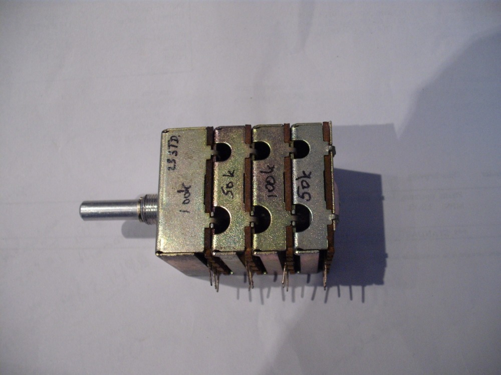

In de Jadis JP200 VV zit een ALPS 100K log volume regelaar.
Persoonlijk vind ik dat het volume nogal snel op hoog volume is en na de helft van de stand van de volume regelaar nauwelijks meer aan volume toeneemt.
Is een andere volume regelaar (bijv 50K log) een optie?
Kijk eens wat op de ALPS potmeter staat? Bij 100K Log zou het A100K of A104 zijn.
B=Linear
C=Neg Log
W=S-curve voor bijvoorbeeld toonregelingen.

Zal wel goed werken, bij diverse top apparaten , zat een een 4 voudige potmeter die tegelijk in en uitgang regelde.
Maar aan de uitgang alleen zal wel voldoen. die JP200 kan je behoorlijk insturen voordat hij gaat vervormen.
