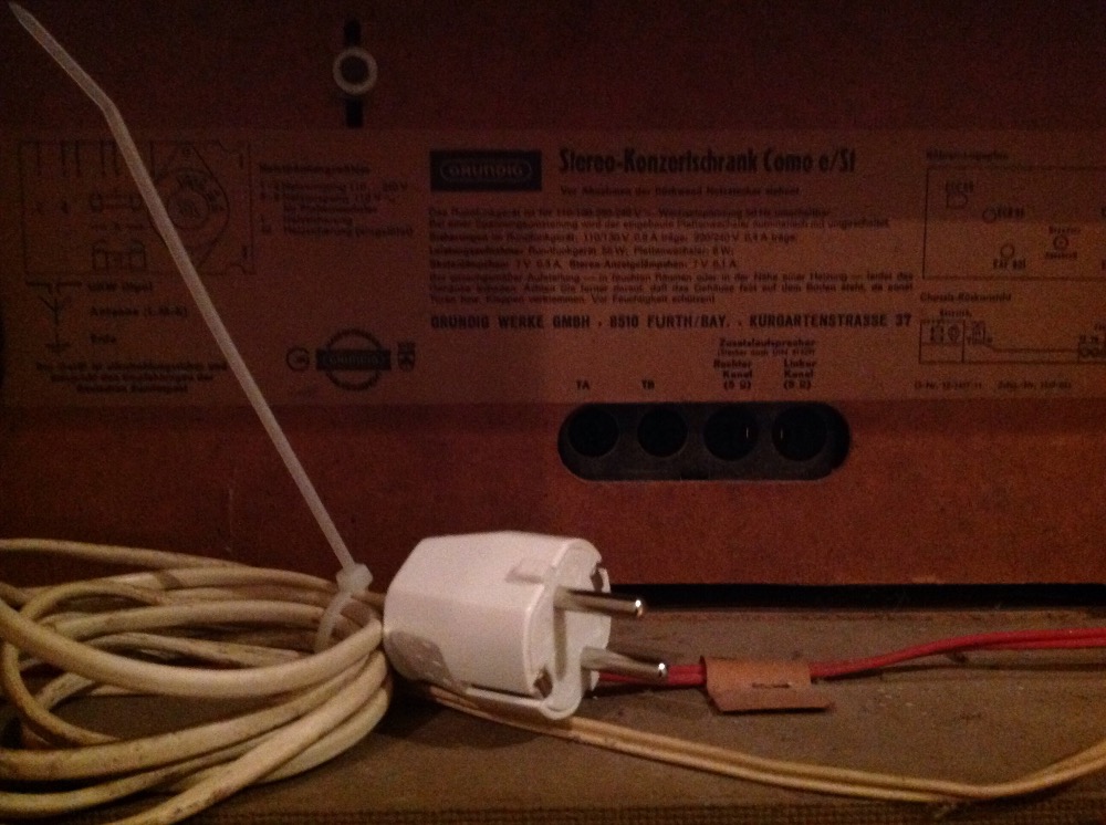

Grundig como e/St andere platenspeler inbouwen

De spelers zijn gied te repareren
In verleden diverse in handen gehad
De platen wisselaar is van philips
Grundig bouwde geen platenspelers
En heeft op de philipstafel een grundig logo geplaatst
Als je een ander merk in doet doet het afbreuk op de waarde van het meubel
Wil zeggen wordt niks meer waard omdat men domweg het gat gaat uitzagen vaak lelijk. En het niet meer terug kan herstellen met originele platenspeler..
Of weet je het apparaat niet te bedienen kan ook
Lift hendel naar achteren draaitafel loopt arm boven de inloopgroef plaatsen
Lift hendel naar voren plaat speelt
Voor wisselen platen . Stapel van 4 lp op de lange spindel
Opleg arm op de plaat laten zakken en de stat knop indrukken.
Rest gaat van zelf.

Ik zou de tafel nazien en lekker laten zitten
dat soort elementen zijn zeer goed en ook aangepast
Niks mis mee ,, deze wisselaars heb ik wel meer onderhanden gehad
zelfs voor radio mensen voor hollandse platen spelen voor uitzenden
wat is er mee ? staat de motor vast wisselt hij niet ?
weet men wel de werking ? ik denk dat het gewoon voorbarig is
te vervangen .. dit is gewoon een philips wisselaar ,VOOR grundig gemaakt
niks mis mee past goed aan de radio .. afspeel gewicht 6.gram
jammer dat je zo ver woon .

Garrard SP25 vond je ook nog wel eens in dit soort meubeltjes uit de eerste helft van de jaren zeventig.
Garrard SP25
( klik op de naam hierboven ).
Daar waren verschillende (kleine) variaties van, te zien op deze NGG site.
Veel plezier met je meubel.

De platenspeler is een Philips welke ze voor Grundig produceerde.
Het Philips typenummer is 22GC036.
De optie van Cees is een goede waar ik ook voor zou gaan.

link naar platenspeler
Zou zelf gaan voor een Dual 12XX serie met een Dual keramisch element ,of beter een MD element met een extra aanpas versterkertje (RIAA)
