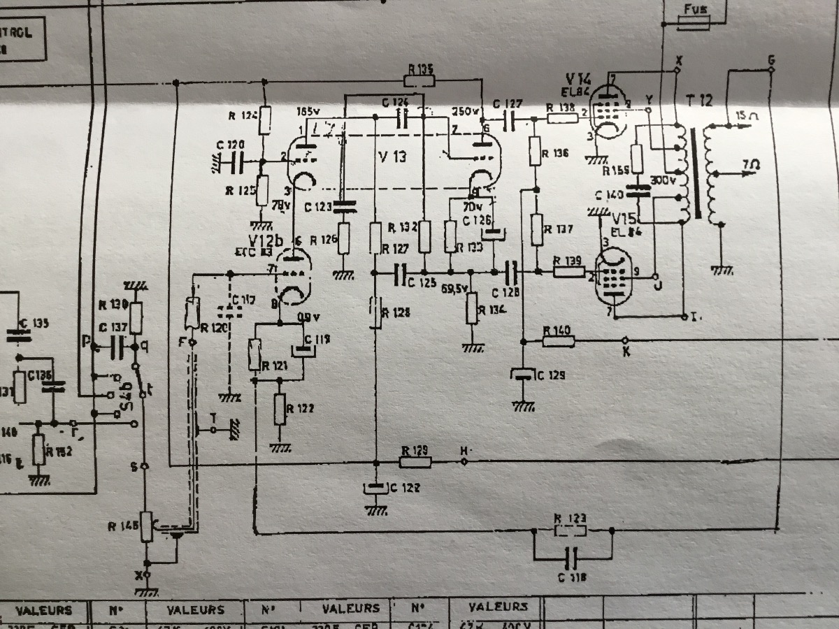

Beantwoord door PE9ZZ in topic Nog een MBLE versterker vraag ivm oscilleren
Deze verbinding is voor de tegenkoppeling waardoor de vervorming tot aanvaardbare proporties wordt gereduceerd. Als die de verkeerde fase heeft (vandaar verwissel de aansluitingen) maak je een oscillator. Heel leuk natuurlijk maar weinig praktisch.

30 mrt 2018 16:44 #71740
door Francois129
Beantwoord door Francois129 in topic Nog een MBLE versterker vraag ivm oscilleren
Met een frequentie van een 400Hz (schatting naar vergelijk met signaalgenerator) lawaai beginnen maken.
François
François
30 mrt 2018 16:43 #71739
door Bert V.
Beantwoord door Bert V. in topic Nog een MBLE versterker vraag ivm oscilleren
Mogelijk zijn de aansluitingen van de UGT secundair óf primair niet juist aangesloten; probeer één van beiden om te draaien.

30 mrt 2018 16:20 - 30 mrt 2018 16:21 #71737
door Francois129
Nog een MBLE versterker vraag ivm oscilleren werd gestart door Francois129
Beste,
Ik heb de 2 versterkers terug gemonteerd nadat ik alle elco’s nagemeten en indien te ver afwijkend vervangen heb.
Als ik nu de koppeling van de 15 OHM aftakking aan de UGT aan de kathodeweerstand koppel beginnen beide versterkers te oscilleren.
Is deze koppeling noodzakelijk of waardoor kan dit fenomeen veroorzaakt worden?
François
François
